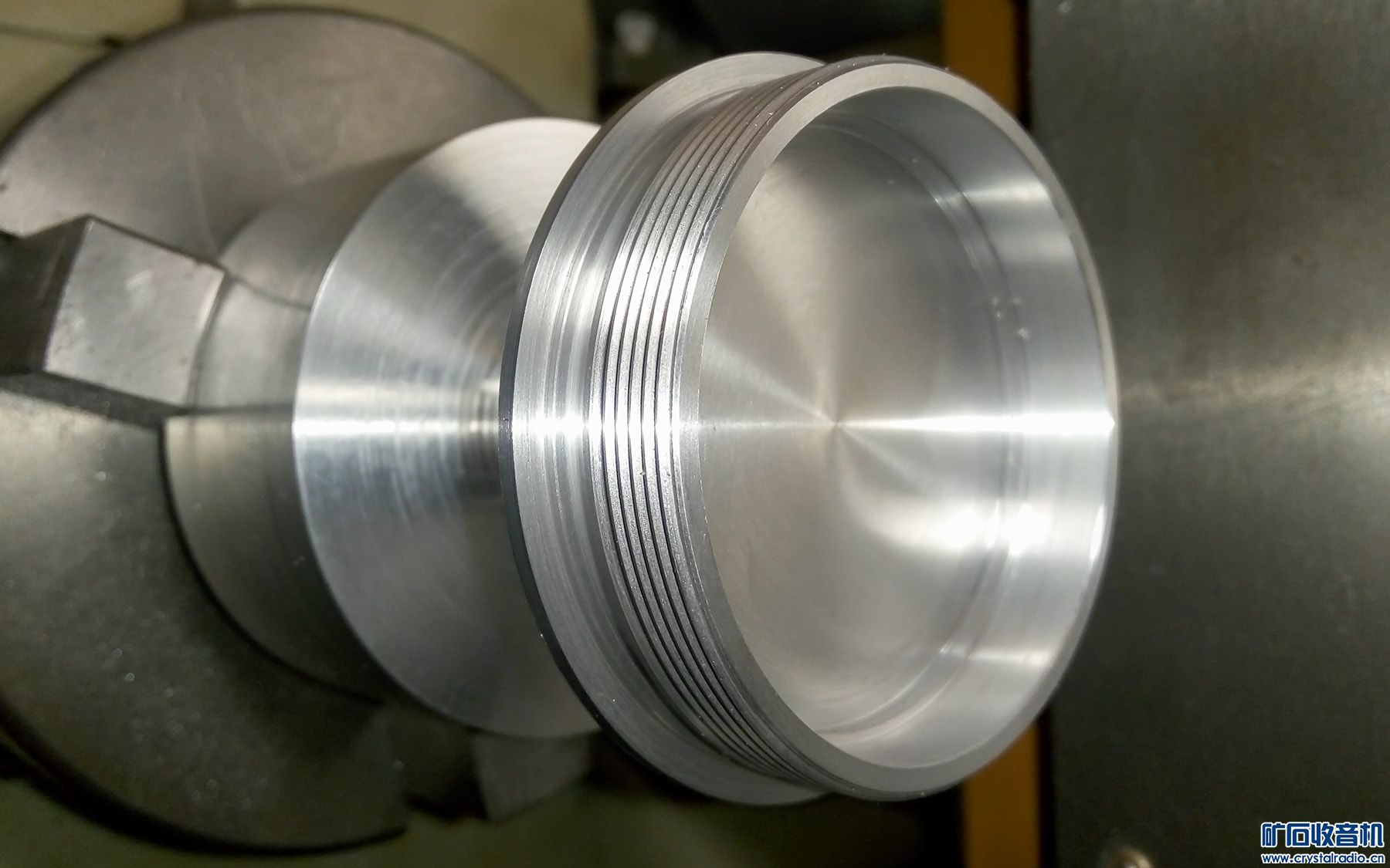

今天继续做空滤器上盖。
压防滑纹,车内螺纹,精车气密道。

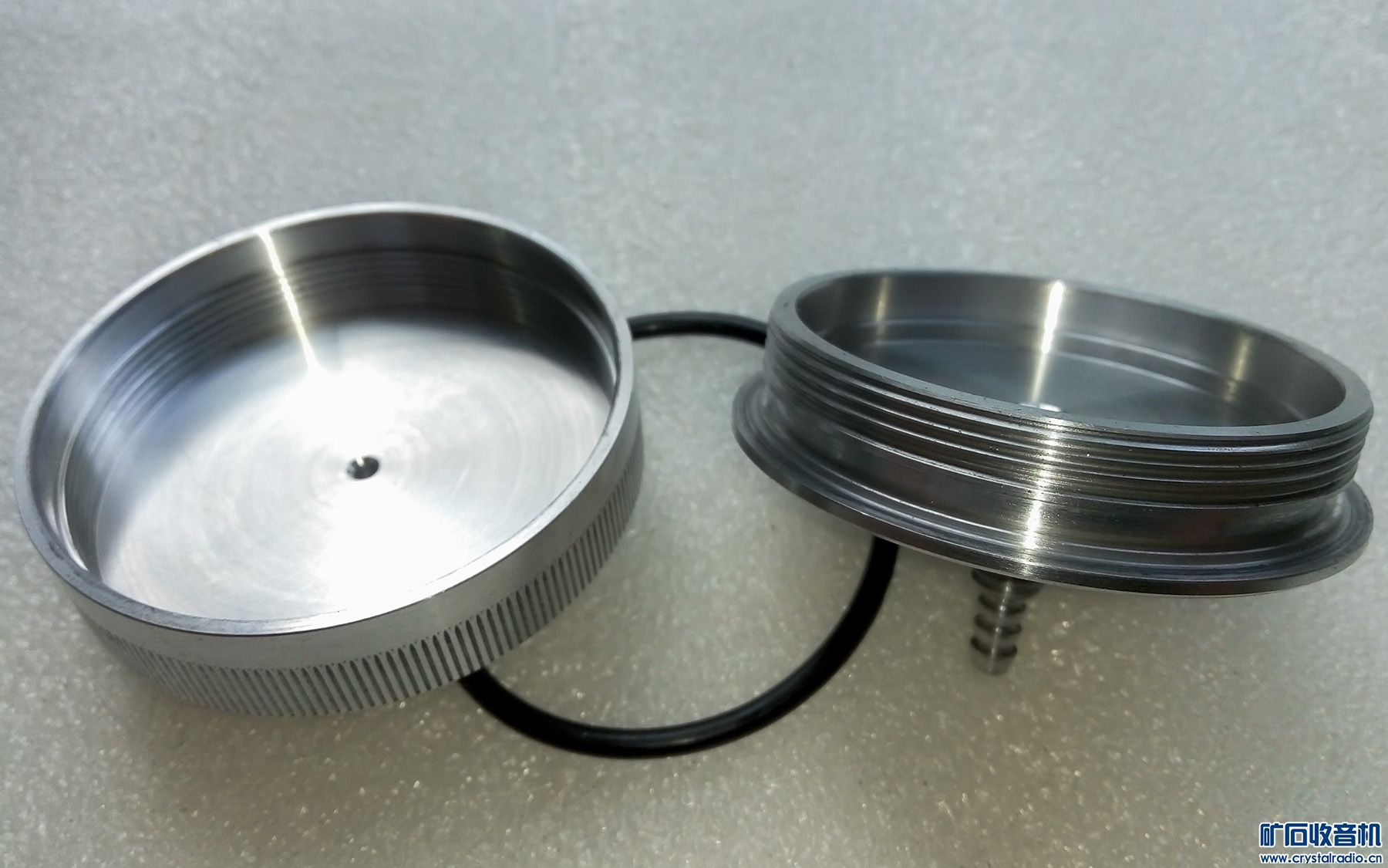

 楼主| 发表于 2021-1-1 14:50:02 | 显示全部楼层
空气过滤机加工完成 趁着放假休息,晚上在把军规二级硬质阳极氧化也一起做了。这次为了配合机箱面板颜色,直接做浅香槟色(类似象牙白)。
