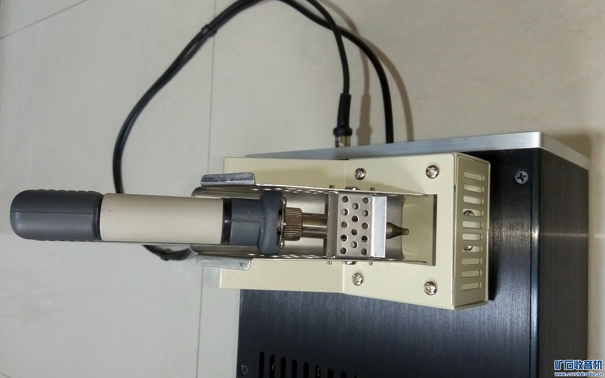

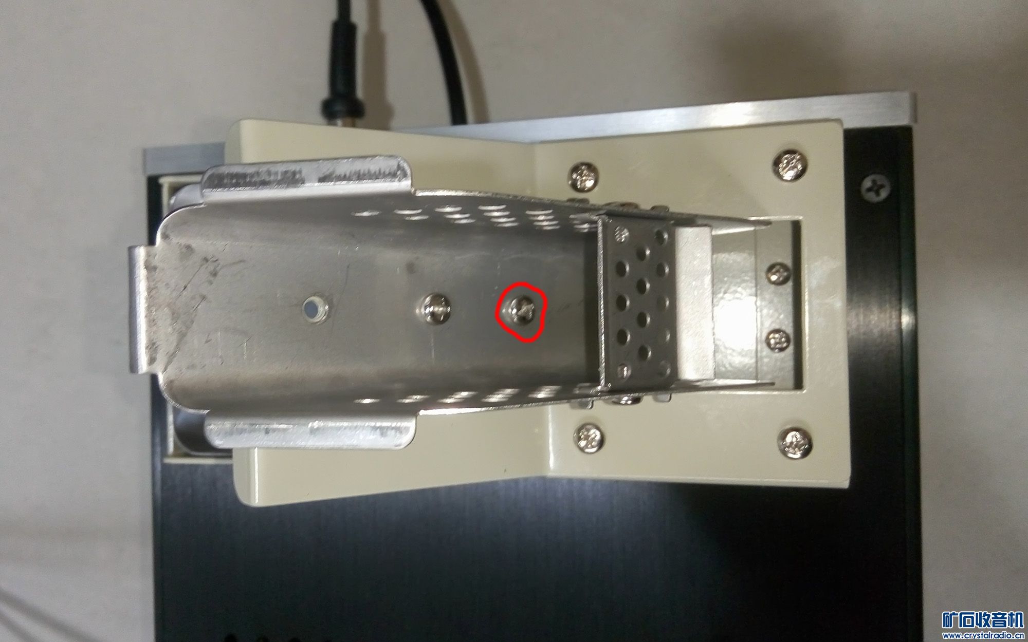

 楼主| 发表于 2020-12-19 15:58:37 | 显示全部楼层
刚刚买了一个黄花ST-2091吸锡枪架子,做工用料都还不错(1.0mm的不锈钢板+1.6mm的铁板烤漆),29元+6元运费=35元,价格也不错。推荐!
自己稍微改了一下(红圈中的螺丝孔是自己增加的),完美匹配快克809B吸锡枪手柄,感觉就像量身定做的一样,哈哈哈。
发表于 2020-12-19 17:04:38 | 显示全部楼层
myydno1 发表于 2020-12-19 15:58
刚刚买了一个黄花ST-2091吸锡枪架子,做工用料都还不错(1.0mm的不锈钢板+1.6mm的铁板烤漆),29元+6元运费 ...
为什么要在架子上加个螺丝?
 楼主| 发表于 2020-12-19 18:09:45 | 显示全部楼层
machiavelli 发表于 2020-12-19 17:04
为什么要在架子上加个螺丝?
因为原来的螺丝帽位置有一点阻挡吸锡枪手柄(取放吸锡枪不顺畅),所以才把最上面的螺丝移到最下面。
