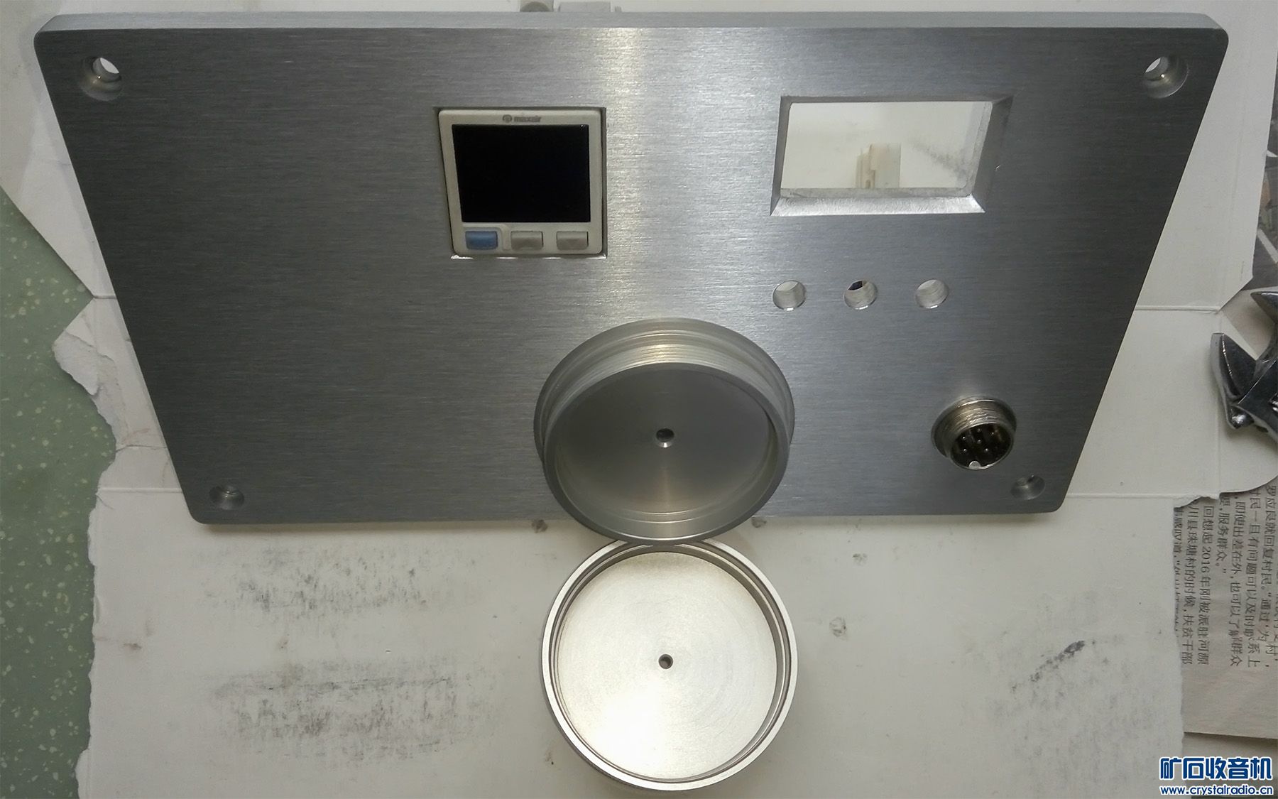

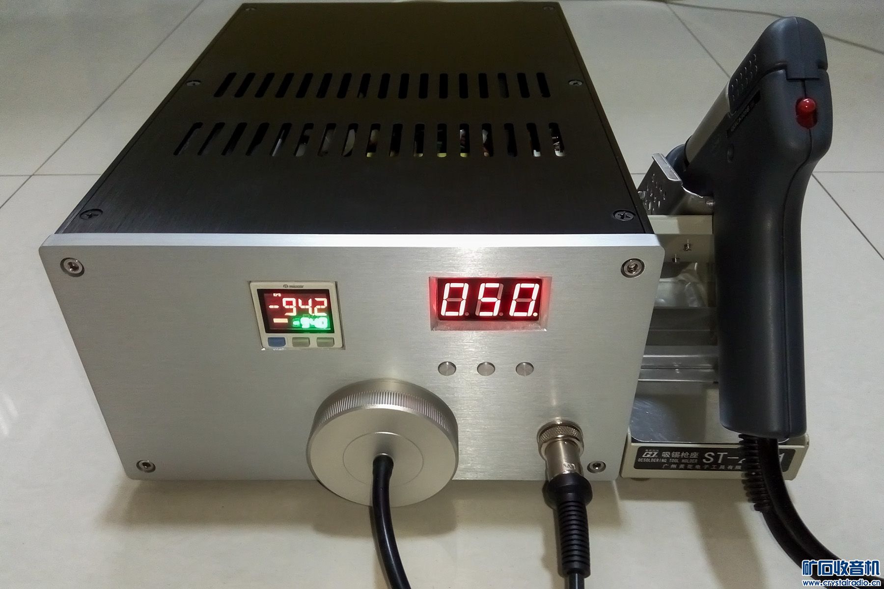

 楼主| 发表于 2021-1-2 10:55:17 | 显示全部楼层
昨天晚上把军规二级硬质阳极氧化做了 ,颜色略微比机箱面板(电镀)的银白色深一点,浅香槟色吧。安装上图。。。。。。(图二最接近真实的颜色)
 楼主| 发表于 2021-1-2 13:55:46 | 显示全部楼层
吸锡器制作,改进到此完美收工 ,希望本帖对有需求的人有所帮助,这是我发帖的初衷。
发表于 2021-1-6 00:02:07 | 显示全部楼层
感谢感谢,顺便问一下,那个负压表只是起负压指示作用吗?还是有达到设定压力开启电磁阀的控制作用。
发表于 2021-1-6 00:06:29 | 显示全部楼层
做的很棒。还有个问题,就是快客201B吸锡手柄加热部分是属于高频加热还是像白光203那种加热,因为看到你帖子里说买了203H焊台。
