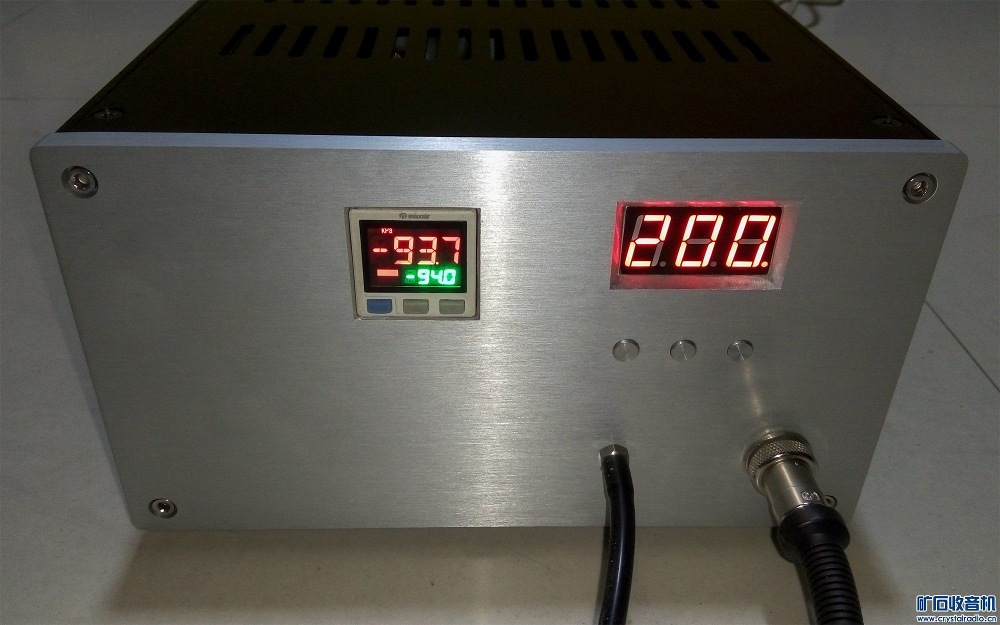

刚做好的电动吸锡器,废话不多说,直接上照片。
5

 楼主| 发表于 2020-12-14 21:12:15 | 显示全部楼层
温度LED显示窗口,没找到合适的亚力克红色滤镜玻璃,先这样了吧,后面找到在安装上,会更漂亮一些。

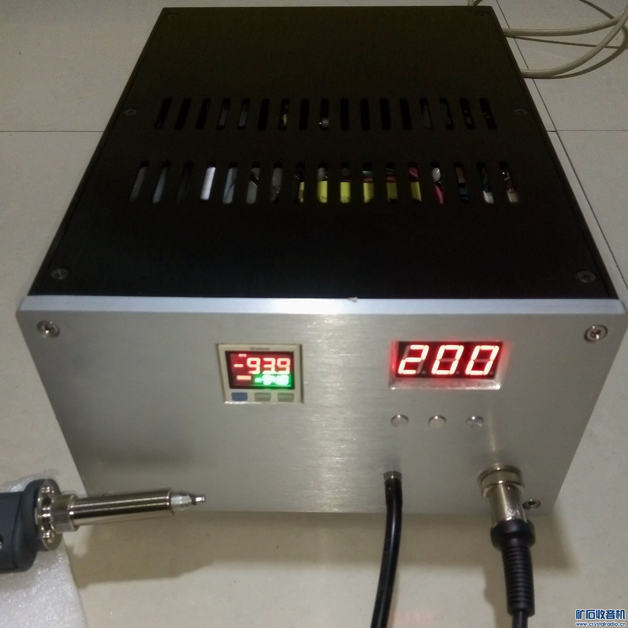

发表于 2020-12-14 21:14:02 | 显示全部楼层
吸枪是什么型号?
 楼主| 发表于 2020-12-14 21:20:37 | 显示全部楼层
手柄买的成品,QUICK快克201B吸锡器手柄。

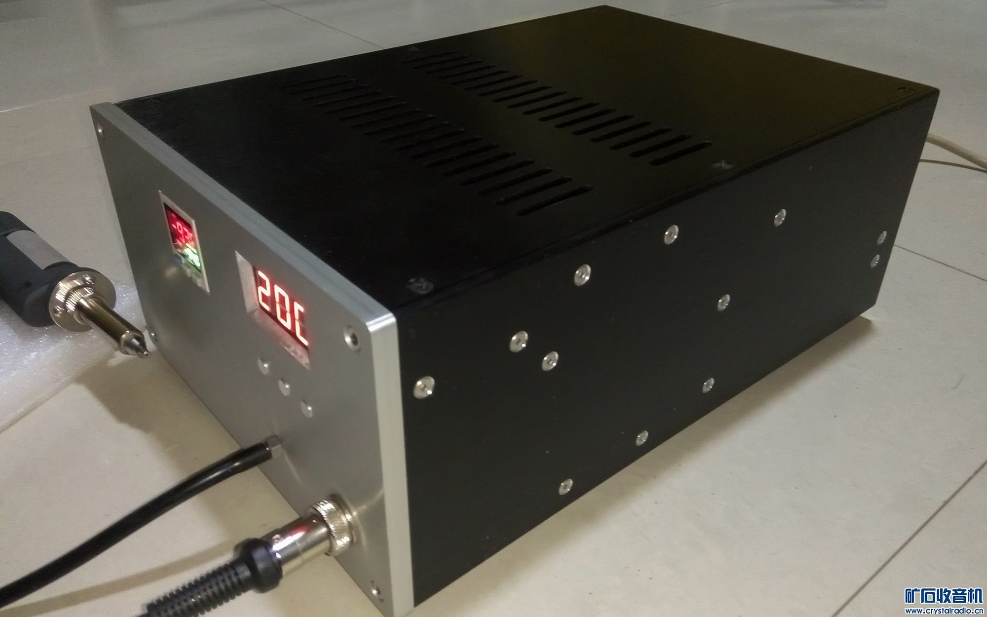

总成本900多元,绝不超过1000元。
机箱177元,真空泵175元,吸锡器手柄350元,快克203H二手焊台150元,电磁阀+数字压力控制器+二手洋垃圾电源100元,还有就是2个继电器螺丝这些算10元吧。(以上价格都是含邮的价格)

没办法的事,效果差的看不上,效果好的太贵,JBC和白光的吸锡器近万元,只有自己搞了。

目前国产电动吸锡器做得还行的就是快克201B(我这个吸锡手柄就是买的快克的),价格1400元左右吧。其它貌似效果都不怎么样。
布衣菜饭 发表于 2020-12-15 09:13
二三十年前买过一个哈尔滨产的科瑞达CRD600,电磁式真空泵,易坏,自行修了N次,最终因真空泵泵盖损坏而淘 ...
黄花电动吸锡枪我也用过,因为真空泵在手柄上,泵小,气体流量也小,负压不高,且手柄震动也大,吸锡效果其实很差,拆单面板还行,四层板甚至6层板就抓瞎了完全不行。
