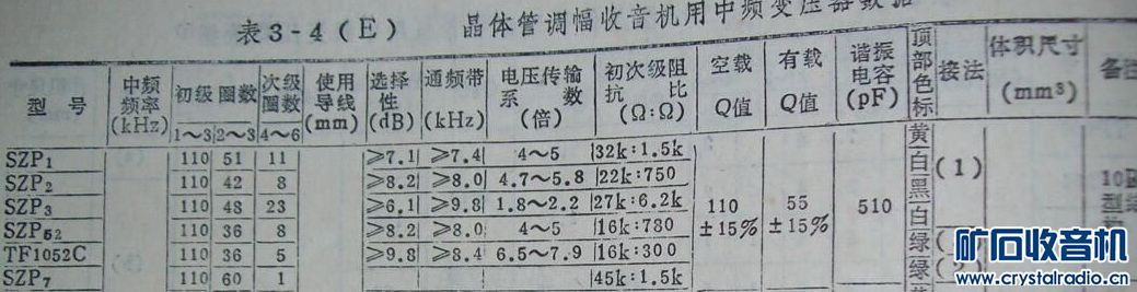

你好阿福!在组装时碰上难题了就是中周的问题。今天也向“qianying818”咨询一番但是还是不托底。主要是SZP型和TTF型这两种系列是否可以代替?如果真替代是不是影响灵敏度?
其二,如果不能替代拆了TTF线圈重新绕制代替szp再把谐振电容都换成510P,这样是否可以?
其三,震荡线圈初级116+7,次级9.是这个数据吗?

zhangdalong 发表于 2021-2-3 22:54
你好阿福!在组装时碰上难题了就是中周的问题。今天也向“qianying818”咨询一番但是还是不托底。主要是SZP ...
SZP系列是电感耦合的双调谐,TTF2-7\8是电容耦合的双调谐,不能直接代换。至于所配电容,与线圈的电感量有关,最终结果是谐振在中频频率。建议你去熟悉一下关于中周的知识,本坛里也有很多帖子,熟悉了中周的有关耦合、传输、Q值等数据,自己绕中周才有乐趣,也可以做到随心所欲,这才是DIY的乐趣所在,我从来不用成品中周,基本都是自己绕。本振线圈基本这个数据,但由于双联的容量有大小,最大那组根据实际情况进行增减,基本在105~115匝之间,要注意头尾,相位不对不起振。
如果你有TTF2-7、2-8、2-2、2-9系列,可以下载本贴的文件直接去打板。首先你要弄清楚你是要做电感耦合还是电容耦合。

 楼主| 发表于 2021-2-4 09:37:52 | 显示全部楼层
zhangdalong 发表于 2021-2-4 09:13
去年做的单调谐,所有的中周都是自己做的。自己做不是嫌麻烦,就是不知道用TTF的中周的骨架做成SZP的数据 ...
只要是中波用的磁芯都可以,可能不同厂家的磁芯大小有些区别,但不会差很多,完全可以用来绕,即使有些区别也可以调节磁帽来调整。除非磁芯比较大,比如锦屏买的TTF系列的磁芯就比一般的磁芯大,圈数就要适当减少,一般老中周都没有问题。给你个参考图,注意你那个表格,SZP7初级的两组数据网上有两种,参考了大量资料,以及各种成品中周的数据比例,应该是接三极管输出端那一组为50匝,接谐振电容侧为60匝。
