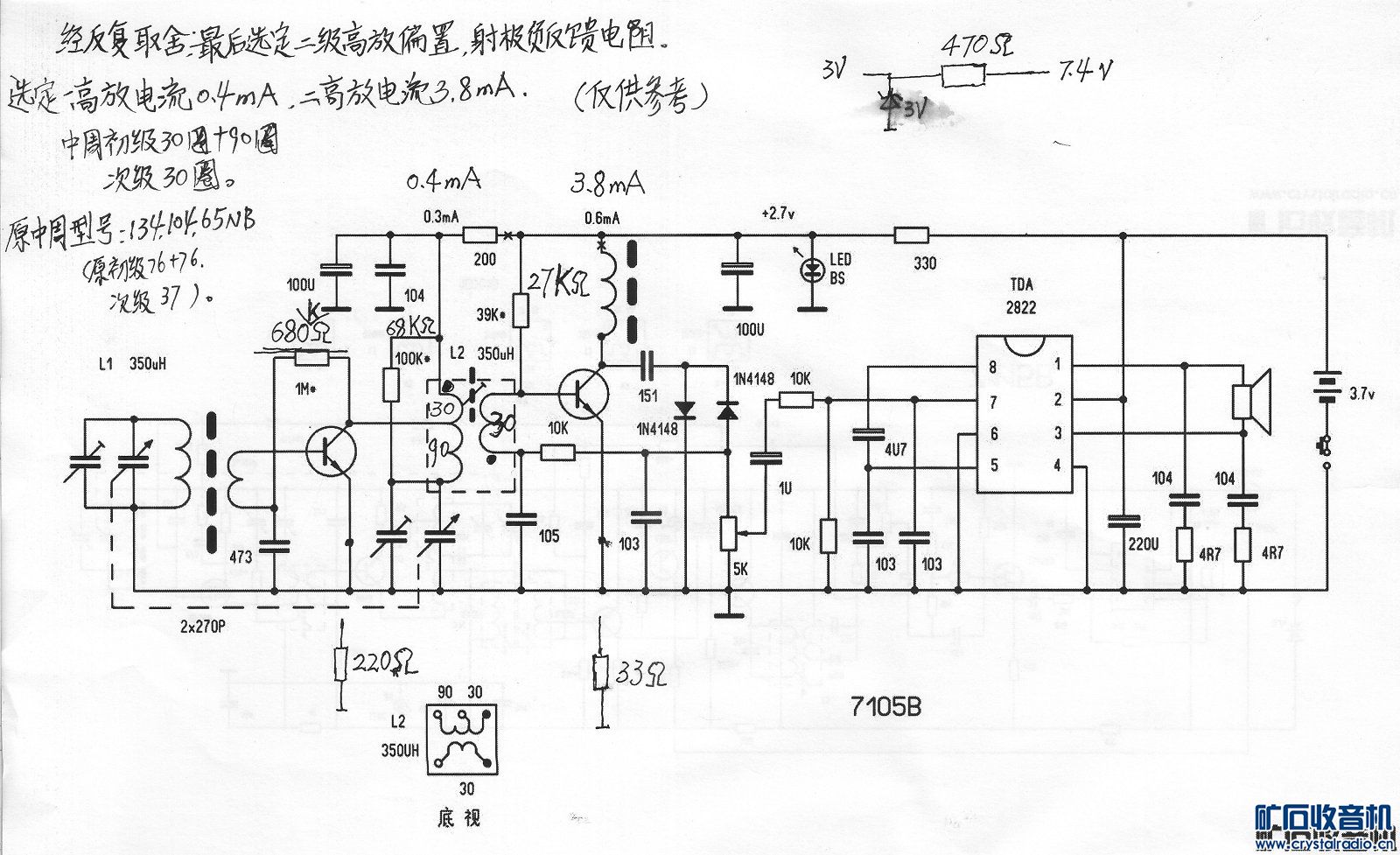

发表于 2021-9-11 14:55:04 | 显示全部楼层
现在的这些9014放大倍数高,同电流下输入阻抗高。如果高放第2级电感改为电阻负载或许会好调整一些,自激的概率会低。
 楼主| 发表于 2021-9-11 15:17:36 | 显示全部楼层
huhaibin 发表于 2021-9-11 14:55
现在的这些9014放大倍数高,同电流下输入阻抗高。如果高放第2级电感改为电阻负载或许会好调整一些,自激的 ...
将高放第2级电感改为电阻负载,确实可以减轻自激。但由于检波负荷重,高放第2级的工作电流要求在0.4mA以上,才能满足大信号检波条件,过小会失真。如用电阻作负载,增益低,难输出大信号,也曾试验过,音色不理想。大信号检波,是保证低失真度的关键。
本机最应改进的地方,应是将AGC改至高放第1级,阿福老师在100楼中就建议过。请移步去看看。

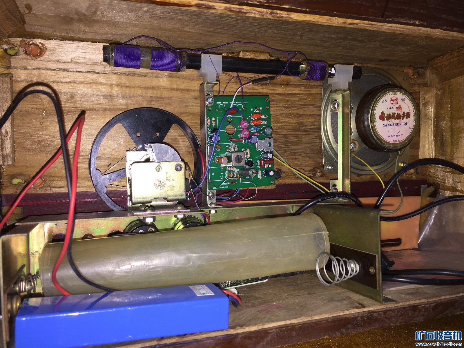

发表于 2021-9-15 12:06:57 | 显示全部楼层
按楼主修改的数据,绕中周,依照原中周,将次级线圈夹在两个初级线圈的中间层,调试制作完成,并装配给冬梅9101-A。
低端调整磁芯,高端调补偿电容(微调电容只有这种小型的,见图,不知对调谐回路有无影响),实际频率指示准确,外差机收到的台直放机均能收到。
对音质的感受:人声饱满、宏亮,耐听,好听。音乐高音、低音的表现一般,这可能扬声器的素质所决定的。
第一次录音上传视频,音量稍小,供参考。https://www.bilibili.com/video/B ... id_from=333.999.0.0
感谢老爷子提供的直放机制作技术文章;感谢 冰岛 、lovebb 老师 的技术文章;受益匪浅。
 楼主| 发表于 2021-9-16 07:53:11 | 显示全部楼层

 楼主| 发表于 2021-9-16 08:17:48 | 显示全部楼层
xiachjun 发表于 2021-9-15 12:06
按楼主修改的数据,绕中周,依照原中周,将次级线圈夹在两个初级线圈的中间层,调试制作完成,并装配给冬梅 ...
祝贺成功!谢谢验证。
普通的全纸盆喇叭中音好,高音、低音稍次。
“绕中周,依照原中周,将次级线圈夹在两个初级线圈的中间层”,稍有不妥,因为集电极接在抽头,这样分布电容的影响较大。详见:
低失真度两级调谐高放直放机 - 第9页 - 〓晶体管与集成〓 - 矿石收音机论坛 - Powered by Discuz!  http://www.crystalradio.cn/thread-1861447-9-1.html
122、124楼。
如果是通常中周的接法,电源在抽头上,这种次级线圈夹在两个初级线圈的中间的绕法,效果是非常好的。
发表于 2021-9-17 17:12:29 | 显示全部楼层
      看了有关中周的文章,三极管的输入电阻、输出电阻比较低,中周抽头为的是与三极管的低阻抗匹配。收音机里抽头是接电源(交流地),这里的中间抽头接三极管C极,两者仅是相位的区别,绕中周线圈时要避免次级线圈的地端与初级线圈的非地端相邻,因为线间不大的分布电容会也影响到初级的高频谐振回路,而初级对次级的影响小,这就是在这里需要先绕初级线圈的原因。
       再次拆了个白色的中周(初级116+36,次级6),这次是先绕次级(初级30+90,次级30)。装上后可以把电路增益调大,声音大(改变一高放电流)而没有出现自激啸叫。
      按帖子文章所言,AGC改到一高放好,形成闭合环路控制。于是试验把AGC(10K电阻)接到了第一高放管基极(473电容上),第一高放上偏置电阻改为27K,射极电阻47Ω,此时增益明显增大,弱台能收到。
      监测一高放电流,有强台信号时0.6mA,静态时2mA,不知是否合适, 如不妥,请教须注意的那些问题,具体措施。
发表于 2021-9-18 01:01:34 | 显示全部楼层
aaa555000 发表于 2020-12-24 15:18
感谢您的验证!
将AGC控制改在第一高放,因为其信号小,AGC作用会更强。强弱台之间的差别也可以缩小, ...
       “过强的AGC会压缩信号的动态幅度,使动感十足的大信号变得平淡无味,缺乏音源的真实感和层次,分辨不出不同乐器的频率特征。
玩收音机音质,比玩灵敏度和选择性更有趣,会更有成就感。
       试验将AGC改接一高放,并用不同阻值的偏置电阻与AGC电阻组合,结果是无论AGC控制范围的宽或窄,音质上都不如AGC接在二中放好。决定就用前述电路参数不更改了,虽然弱台音量小,但当增大增益时噪音也大,得不偿失。专听强台,就可以享受AM良好迷人的音质表现。

发表于 2021-9-18 09:06:36 | 显示全部楼层
       有一个想法:把两级高放9018管的静态电流调至5mA,改变一高放管的射极负反馈电阻来控制整体的增益不至太高(或者用一外置可调电位器并联在射极负反馈电阻上,手动调整增益,成为辅助音量调整), 然后可以取消AGC电路,有助于音质的提高。   (因为电磁环境不良,弱信号电台没有收听价值,只收听强台信号)
 楼主| 发表于 2021-9-18 10:12:57 | 显示全部楼层
xiachjun 发表于 2021-9-18 09:06
有一个想法:把两级高放9018管的静态电流调至5mA,改变一高放管的射极负反馈电阻来控整体的增益不至 ...
感谢提议!有必要实验。
工作电流的提高,会减小结电容,提升三极管的截止频率,这是好事,也是超高频电路常应用的,比如电视机的高、中频电路。
不过,由于的工作电流提高,输入阻抗与输出阻抗也会随之减小,得重新权衡这些变化和增益的关系。工作电流提高也会使增益提升,底噪也必然增加,用负反馈来抑制,这是个加减法,在总增益相同的情况下,加得多也必须减得多。总之,涉及的问题不少,也值得探讨。
小信号放大器有一特征,输入信号得小,超过正常值就失真。AGC的作用就是防止大信号失真,普通的AGC涉及中放的偏置,不能随意即时调整,您可实验一下“超动态”机的延时“AGC电路”,就能了解适当的AGC控制量的意义和效果。
提高音质的关键,是大信号检波,以及每一放大单元的工作都处于不失真的大动态区域。
模拟收音机的基本电路并不复杂,但由于毎个制作者的领悟和认知不同,处理方法也五花八门,千奇百怪。不过,条条大路通罗马,实效才能证明其能力,理论还得由实践来验证。
发表于 2021-9-19 10:29:02 | 显示全部楼层
       试验了一级高放电流提高到5mA,射极220Ω负反馈电阻上1V压降,因此输出信号幅度有所降低,确实噪音大一些,音质也不见有好。现一高放电流0.45mA;二高放电流5mA(上偏置27K,下偏置10K,取消AGC,取消射极负反馈电阻), 整体增益也不太高,底噪也不高,比较满意。
