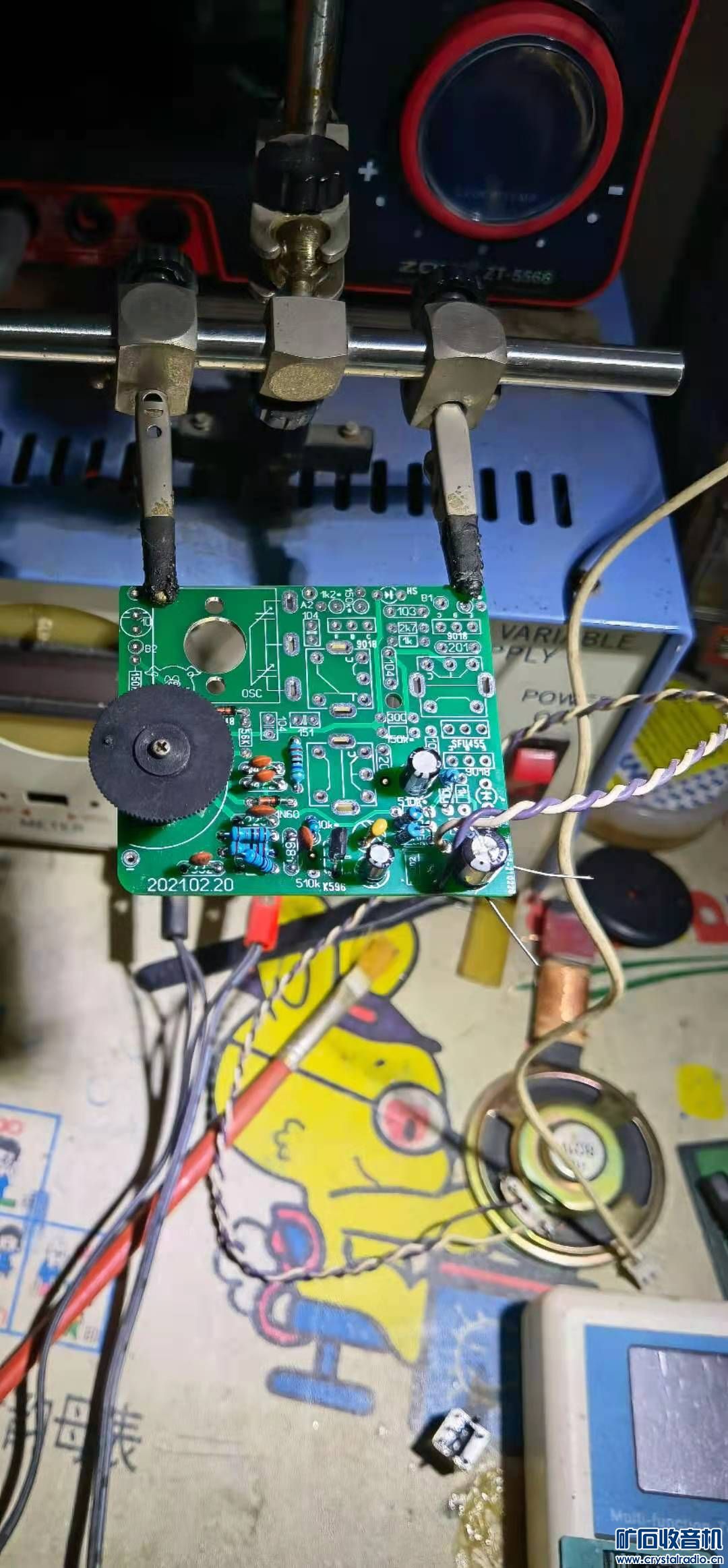

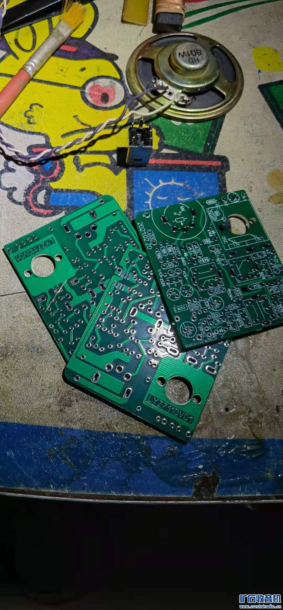

最近无事,加上长期没有去打板,手痒了,看见老爷子的LYZ7110,就去跟风了。
因为手头上的元件并不完全等同于老爷子的,例如中周我只有10X10的,所以下载了老爷子的电子文档后做了不少修改,版权仍归老爷子所有。
本人郑重声明:本次制作纯粹个人玩玩,绝不用于商业。
又因为中周及其他零件等与老爷子的不完全相同,加上制作水平有限,初步估计达不到老爷子的水平。
如坛友有任何疑问,请迳向老爷子询问。
老爷子原帖在此:
http://www.crystalradio.cn/forum ... &extra=page%3D4
目前初步装好了功放部分,试了一下,响了,开心呀。

 楼主| 发表于 2021-3-5 16:12:09 | 显示全部楼层
bobby_jack 发表于 2021-3-4 16:53
看到别人(特别是业余者)做印板,总有一种敬佩感。 我就始终鼓不起这样的勇气,只好围着洞洞板团团转。
勇敢迈出第一步。
不就是5元钱吗?比洞洞板还省。

从制作电子管机开始,我就一直觉得中频陷波器对中波低端并不是很友好。
发表于 2021-3-5 16:58:03 | 显示全部楼层
中频离中波低端不太远,所以肯定会影响低端灵敏度。其实对于当今晶体管如此便宜的情况下,使用平衡混频去对付中频干扰是比较合适的,用“平衡”的方法去抵消输入信号的直接放大信号,使得天线侧混入的中频干扰信号得以“抵消”而大大地衰减。
 楼主| 发表于 2021-3-5 17:21:17 | 显示全部楼层
qzlbwang 发表于 2021-3-5 16:58
中频离中波低端不太远,所以肯定会影响低端灵敏度。其实对于当今晶体管如此便宜的情况下,使用平衡混频去 ...
无法在60mm X 60mm  上的板子增加平衡混频器。
发表于 2021-3-5 17:23:35 | 显示全部楼层
袖珍机就不用要求那么高了吧。真要想整也不是没办法——用贴片呗,不过不适合我等老头子搞啦。
