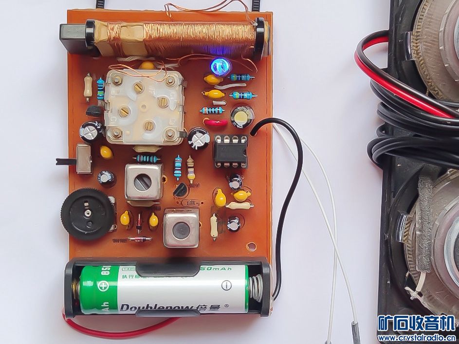

      做个收音机不难,但做个好收音机却不易,做个好音质的收音机更不容易。相对超外差式,不加再生的直放式收音机频带宽,音色好,失真度低,而且制作也不复杂。
      我是个音色控,对收音机的音质十分苛刻,对失真度也很敏感。但随着年龄的增大,听力一年不如一年。听习惯了一种音色,也容产生听觉疲劳,难以辨别细微的失真度。再加上本地电台也常出现信号失真,得反复用几个收音机核对才行,这时直放式机就发挥作用了。
      现在的房屋结构都是钢筋密布,加上防盗门窗屏蔽和室内电源线带来的强烈电磁干扰,离窗较远时,就使得一级高放的直放机接收困难。于是萌发做一台高灵敏度、低失真度直放机的念头。
      为了与一朋友共享,在制作上也力求简单,在增益计划上也尽量求得完善。
      两级调谐高放的增益,可轻易达到60dB以上,为大信号检波创造了低失真度的条件。实测本地信号的检波后的直流电压,可达1v以上。
      功放采用TDA2822芯片,组成标准的BTL低失真电路。TDA2822的BTL电压放大倍数约为80,3.7v供电时,4欧喇叭的最大输出功率,理论上可达2w以上。但由于芯片的局限,最大电流超过250mA时,就会增大失真和高热。 把额定功率限制在小失真度的500mW,就是取得低失真度的关键。   而500mW时的输入信号幅值,只需输出电压除以电压放大倍数,即为:
       √(0.5Wx4Ω)÷80 = 1.414÷80 = 0.0176V,约18mV。  完全没有必要在TDA2822前增设来复或独立低放,这样不但简化电路,而且还能降低失真度。
      两级直放式调谐高放增益高,极易自激,布局布线尢为重要。高通变压器的初次级比,以及并联的电阻可控制增益,消除哨叫。高通变压器和高扼圈的安装位置很重要,既是有屏蔽,也须远离磁性天线。高通变压器用中周改制,高扼圈用3mH色码电感,外用中周外壳屏蔽。
      TDA2822 7脚上的输入衰减电阻,可控制功放额定功率,在最大音量时调整,使最大电流不大于200mA。
本机不加再生,可得到原汁原味的音色,几乎无可挑剔。灵敏度也接近教学套件机,选择性不如超外差,无法将邻近本地电台的远程台分离出来。
      仅为个人实作,并非尽善尽美,只供玩友参考。

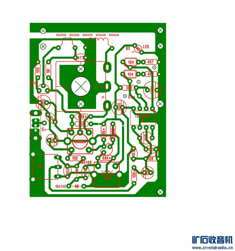

补充内容 (2020-6-2 21:04):
疏于复核,惭愧之至:一楼的PCB图有一错笔,并联在高扼圈上的68K电阻是二次打样后增加的,误画接地,应以33楼PCB图为准。
补充内容 (2020-6-2 21:07):
PCB文件也在33楼,仅玩友参考,任意修改、拆分、利用。

也搭了一台LYZ7105B,体验了一下这个低失真度两级调谐高放直放机的实际接收和收听效果。原以为这个两级调谐高放的同步调整有些难度,也做了可能会自激的准备。结果一次搭焊成功。L1用了一个电磁炉上的小磁条,L2的磁芯较大,狠狠地用了0.05的7股绞线绕制,竟然绕下了。同步调整也很简单,也没有出现自激。关键是声音啊,这是一般超外差收音机难以达到的保真度,就像广播爱好者形容的蓬蓬声在这个小机上呈现出来。当然该机的不足是相比超外差机其灵敏度和强台的选择性稍差一些,这也许是直放机本身的特点,又可能是我使用的磁棒太小的缘故。我这接收条件不错,临频台和近地中波发射台都有,白天用它接收超过20个台一点问题没有。下一步作为打板之一,做得正规一些。感谢您为我们提供和分享您的优秀作品。
8
回复 支持 2 反对 0

发表于 2020-6-2 09:39:49 来自手机 | 显示全部楼层
个人认为,二连表面串联,本质上还是并联,因为上端有104入地了,C串104后并L,正因为这个104,所以俩调谐回路同步要考虑,个别坛友以前的帖子说不容易调试,除易自激外,多半是这个原因。个人之见。

 楼主| 发表于 2020-6-2 09:04:13 | 显示全部楼层
-道法自然- 发表于 2020-6-2 08:49
加分 点赞 请教老师一个问题 双联中的一联 连接中周变压器起啥作用
这就是典型的两级高放的调谐回路,因为第一级高放的输出阻抗低,不接抽头会严格影响LC调谐的高阻抗,也就是降低Q值,使选择性恶化。这种可变与线啳的串接方式,与并联方式没有区别,等效图也完全一样。要使第一级高放的集电极接入抽头,而又解决双连可变动片相连的共地特征,串联调谐是我唯一的选择。

 楼主| 发表于 2020-6-2 10:06:13 | 显示全部楼层
ym78321 发表于 2020-6-2 09:39
个人认为,二连表面串联,本质上还是并联,因为上端有104入地了,C串104后并L,正因为这个104,所以俩调谐 ...
感谢纠正!貌似串联,实为并联更准确。 只要高通变压器与天线线圈一致,同步是很好的。自激的因素必然大,40dB以上高放增益,很难避免。打了两次板,第一张因高通变压器与高扼圈离磁棒太近,强行压制自激后,又使灵敏度和选择性下降,只好重新打样。当然,不用第二高放的高扼圈,仅用2K的电阻作负载自激小,但检波信号动态也小,音乐表现力差,而我又要以大动态的音乐来鉴别音色,高扼圈不得不保留。

发表于 2020-6-2 10:49:36 | 显示全部楼层
分析是对的,不过串联104的影响有多大呢?——影响最大的是频率低端(对应可变电容容量最大处),这个时候串联104造成的容量变化(减少)也就不到0.3%,对谐振频率的影响呢会造成谐振频率升高不到0.15%,也就是谐振频率的升高不到1kHz,这个影响其实是很小的,您多虑了!高中端频率这个影响就更小了,要知道双联本身的制造误差都难达到这么小。如果有强迫症要在意这点理论的同步误差的话,其实也很好解决——天线联也串联一个104不就结了。
