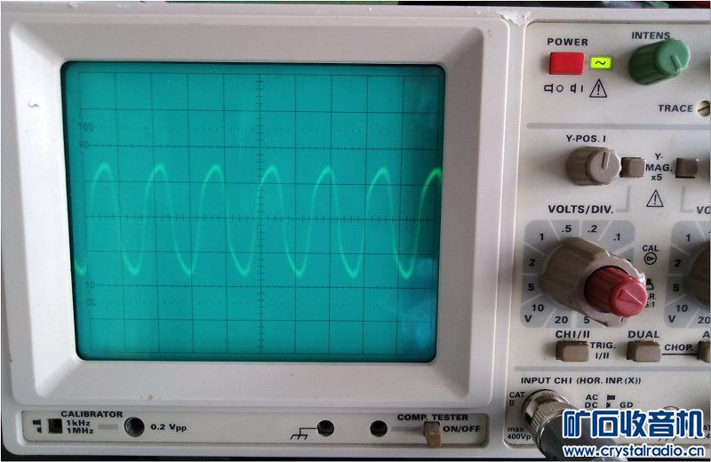

发表于 2021-9-19 14:47:40 | 显示全部楼层
     使用模拟示波器测第二高放C极,观察波形峰值(接收中波一电台),调整第二高放电流0.4mA时,输出的高频信号波形峰值50mV,电流增大到2.5mA时峰值100mV,继续增大电流,输出波形峰值不再增大。 这说明高于2.5mA没有意义,还会带来噪音失真问题。那么二高放电流取测试数据的中间值,即1mA-1.5mA应该是合适的。老爷子指明了错误须改进之处。
电流1.3mA,波形峰值70mV

补充一下:191楼,示波器所测波形是载波幅度(峰值),是接收一电台在某一静音时刻测得,也就是载波调制为0时的幅值70mv。
因为没有调幅信号发生器,而广播电台的实时音频信号波形是变化的,其幅值模拟示波器不好显示出来,所以此处无法得知其具体是否达到大信号检波的要求(大信号检波输入信号电压幅值一般在500mV以上,检波器的静态偏置就变得无关紧要了)。
电子小白一名,如有不妥,请谅解,谢谢!
