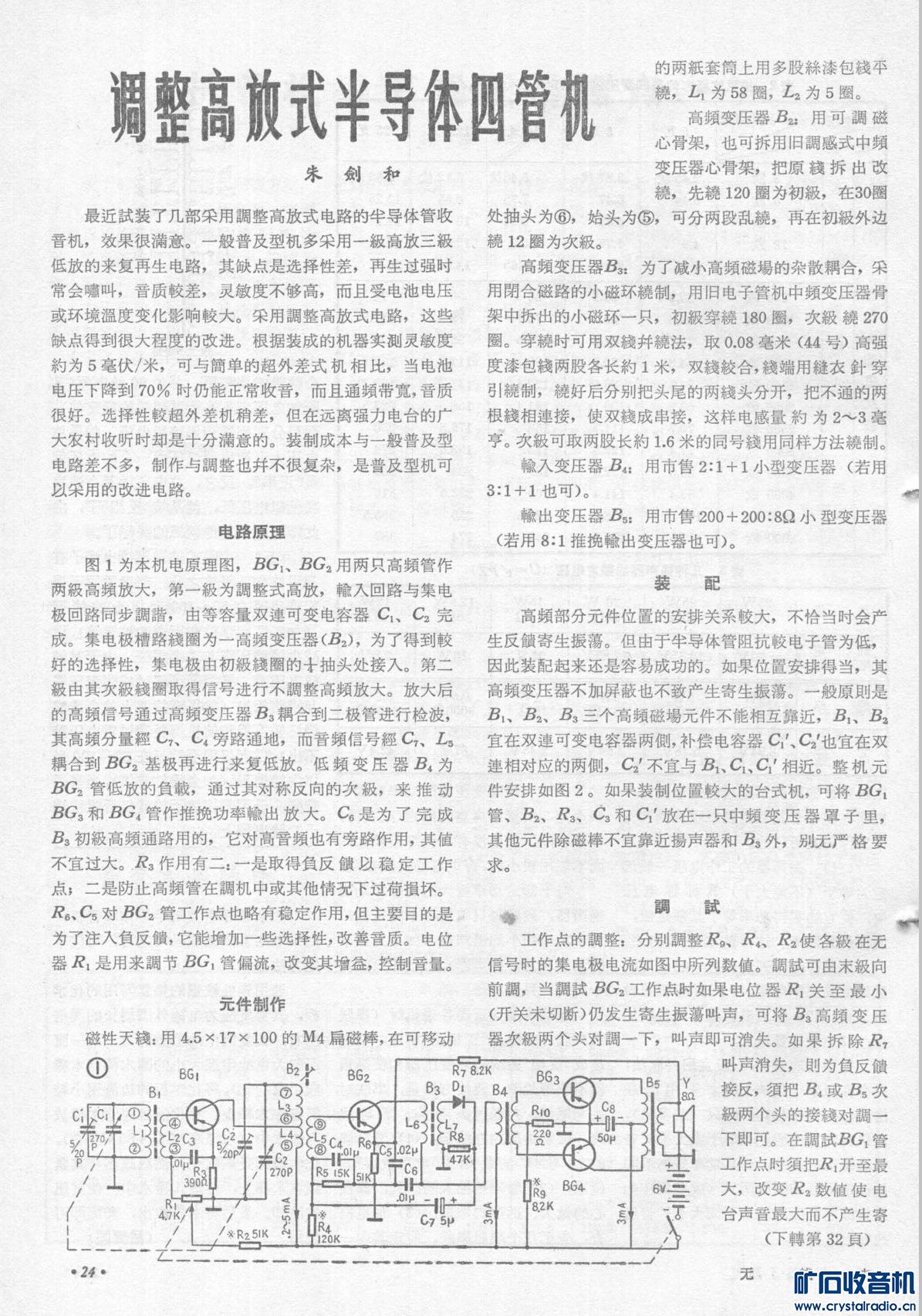

低失真度两级调谐高放直放机
 楼主| 发表于 2021-9-10 21:48:12 | 显示全部楼层
原文载于【无线电】1966年第5期。原图文中,R6 (51K)有误,应为51Ω。

发表于 2021-9-11 06:38:49 | 显示全部楼层
老先生:清早起来爬楼读完您这个帖子。想请教一个问题:既然取消了来复低放,能否将第二级高放级改成三极管检波,好处是在增益大体相当的前提下电路可以简化,当然也会产生一些弊端。能就此说一说您的看法吗?
 楼主| 发表于 2021-9-11 09:09:46 | 显示全部楼层
安然 发表于 2021-9-11 06:38
老先生:清早起来爬楼读完您这个帖子。想请教一个问题:既然取消了来复低放,能否将第二级高放级改成三极 ...
谢谢建议!以后试试。
不过,第二级高放增益比第一级高,更远大于三极管检波的10dB(?)增益。而且三极管检波的失真度也大于二极管大信号检波,音质很难保证。
用TA7642折腾多次,现在也还在探索,TA7642的增益很高,检波后都有70dB,与两级中放的超外差相当了。内部是三极管检波,多番折腾,音质始终不佳。而且,大多集成芯片的音质,都存在不如分立件的二极管大信号检波现象,其中也不乏这个原因。
个人实作认知,仅供玩友参考。

        我2009年调整过7642的外围参数 ...
TA7642由于是低功耗,供电低于1.6V,工作电流也小,0.14~0.3mA。输出也小,仅5~30mv,必然工作区域和输出的信号动态很小,既是增加低放,还是无法良好地还原大动态的音乐层次,只适应语言类小动态音频。其失真度也大于二极管大信号检波。
个人实作认知,仅供参考。
