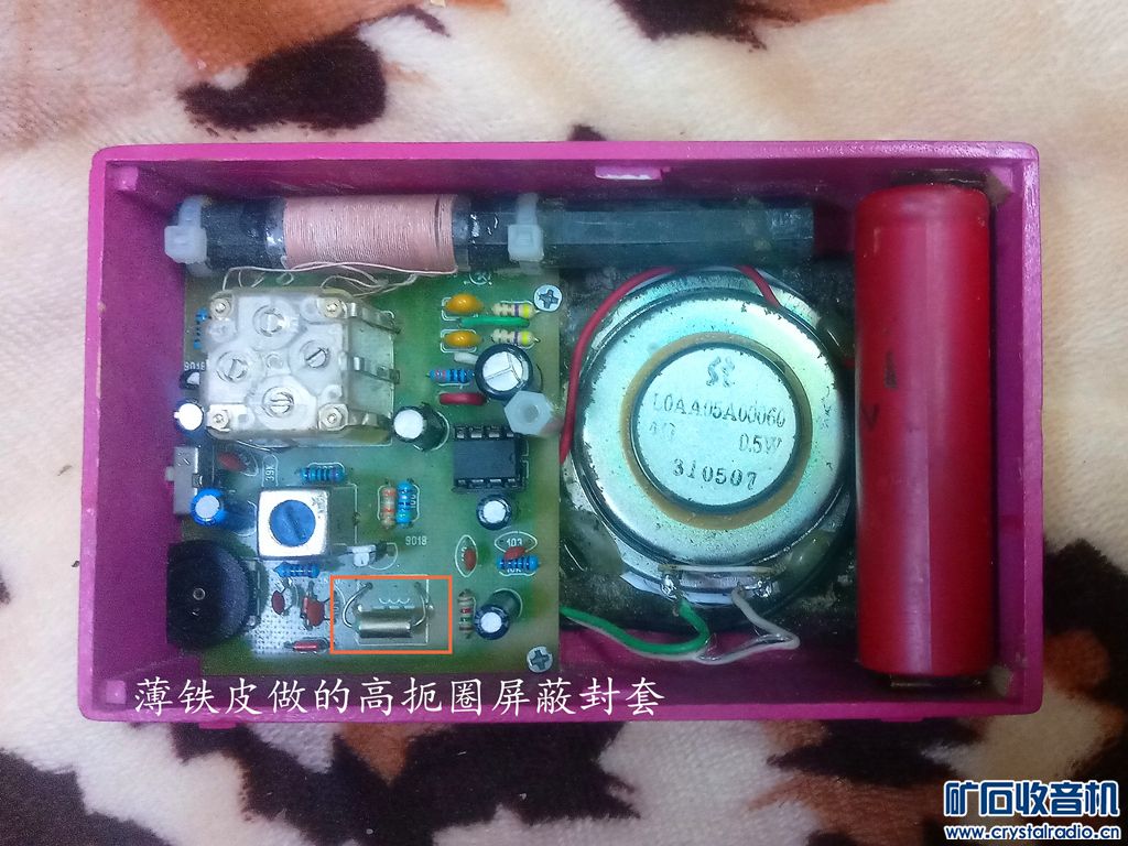

 楼主| 发表于 2021-5-9 08:17:36 | 显示全部楼层
两级高放增益高,又是同频,极易自激,高扼圈要屏蔽好。除了磁屏蔽,还可用罐头铁皮做个封闭环套,接口用锡焊接,简易可行,实验效果比磁套更好。

发表于 2021-5-10 10:13:02 | 显示全部楼层
请教老先生:此屏蔽罩是闭合焊接吗?要接地吗?
 楼主| 发表于 2021-5-11 08:33:15 | 显示全部楼层
屏蔽罩闭合焊接比不焊接好,接地更好,如果离天线远可以不接地。705B就没接地。立式工字电感,也可更方便地采用这种屏蔽方法。
