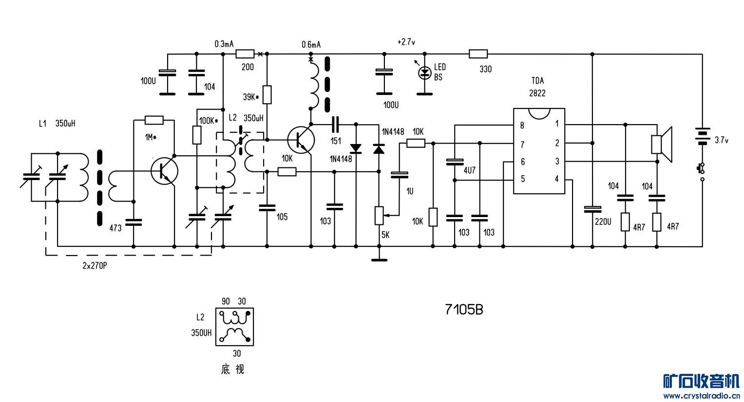

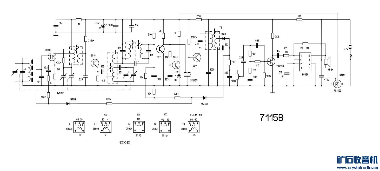

 楼主| 发表于 2021-9-10 09:17:03 | 显示全部楼层
在续后制作超外差式调谐高放7115B时,发现高频变压器的数值,按级间阻抗匹配设计效果不佳。易自激,灵敏度也不高,因此,改成失配设计,灵敏度提升,自激减轻。
学识浅薄,无勇气也不习惯信口开河,贴图以证实,并非臆说:
调谐高放直放机7105B改进电路如下,高频变压器的数值按失配设计,仅供玩友参考:

老先生:第二级高放偏流电阻(39K)直接接到基极是有意而为之吗?还是接到谐振变压器次级下端为好?
 楼主| 发表于 2021-9-10 18:41:05 | 显示全部楼层
这个问题,见92楼和93楼,我偷个懒,不再重述,见谅。

 楼主| 发表于 2021-9-10 19:25:52 | 显示全部楼层
冰岛 发表于 2021-9-9 22:23
高频调谐变压器L2次级接地的旁路电容,用22μF还是1000pF,这是仁者见仁智者见智的事,检波产生的音频随A ...
冰捣大仙师!本想不理您,就当是怕您!但您总爱无中生有,信口开河,在鸡蛋中挑骨头。
“像1楼电路这样把RC时间常数设置成低音能通过但高音无法通过,检波之后低音被衰减是必然的,声音将产生频率失真”
AGC的RC时间常数与高音低音,风马牛不相及,您胡诌些何子?
本人虽然什么都不懂,但也还有点判断力,敢请大仙师不耻实作,做个好机子让我开开眼。是骡是马,拉出来让大伙瞧瞧,别老是为难和瞎指导我等业余爱好者。

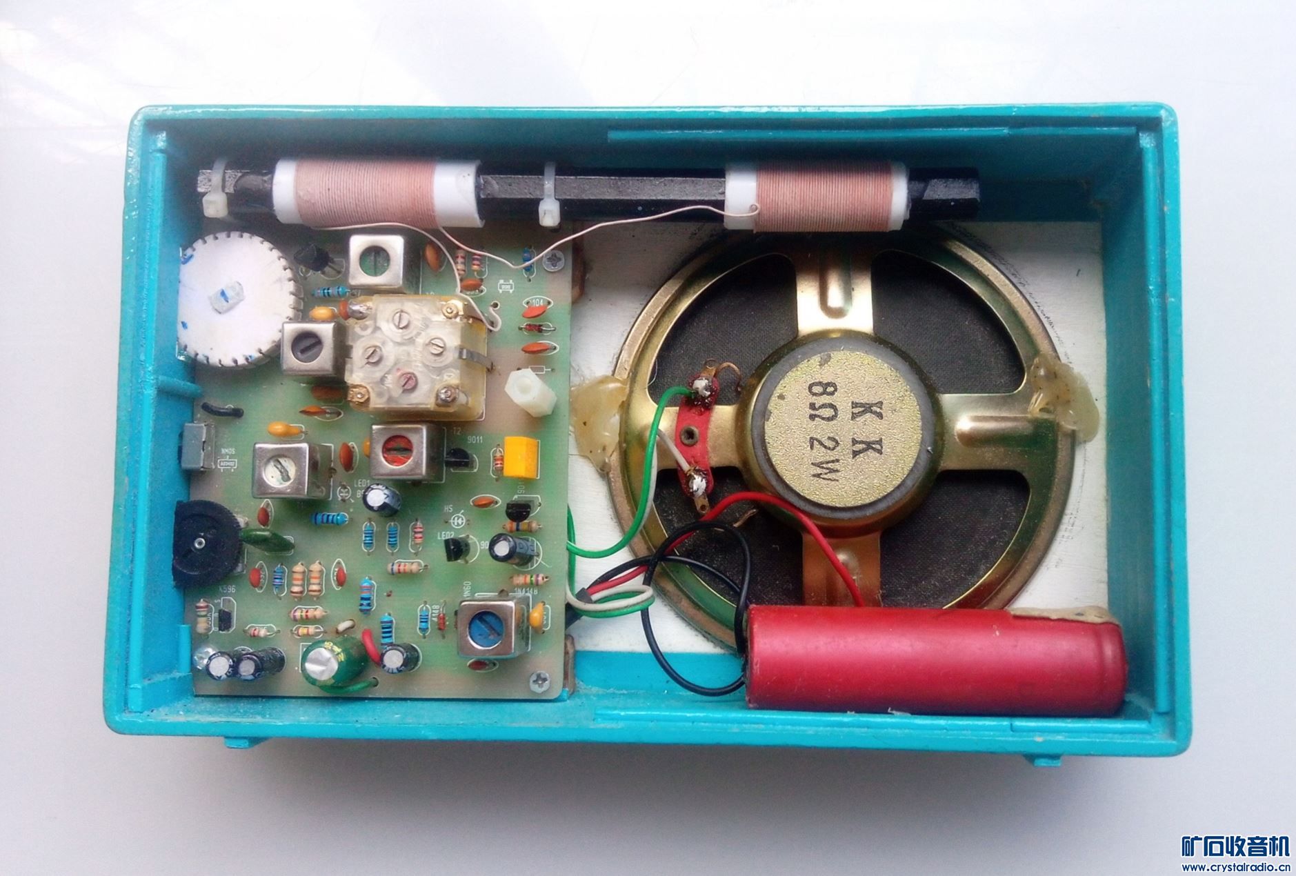

发表于 2021-9-10 19:26:28 | 显示全部楼层
aaa555000 发表于 2021-9-10 12:19
调谐拨盘(轮)也是自制的,材料用废家电的APS工程塑料板,大盘和定位轴套用502胶水粘合,工具只需电钻、什 ...
这么说倒真想用木壳收音机进行改造以展现直放机的好音质。
咱先绕好中周,把这快板做好。
今后下一步的目标是学习AD(Altium Designer)软件来设计制作合适尺寸的电路板来配她(冬梅9101-A)
