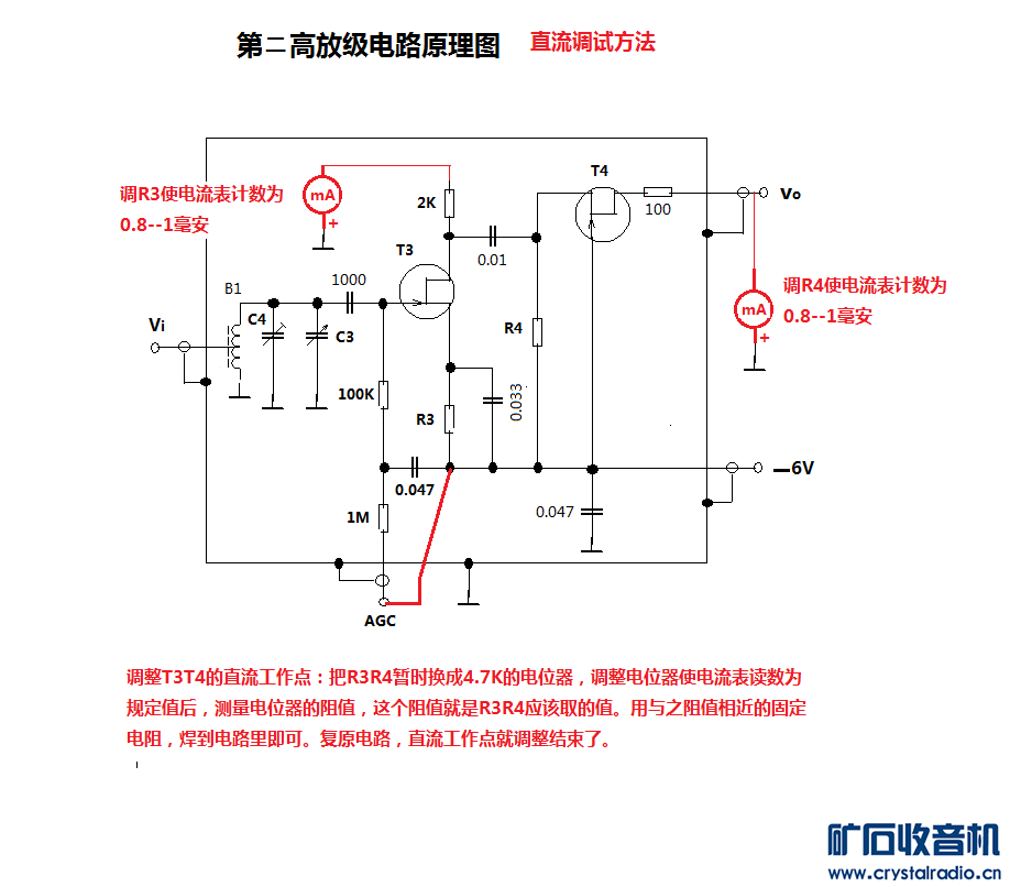

直流工作点的电流值,也不需要特别精确,差不多就行了。比如,电位器的值,调试后经过测量是1.9K电阻,这时,可大胆地把一只1.8K的电阻,或者是2K的电阻,焊入电路即可,复测电流,偏离不过大时,都是可以的。是所以,R3R4特别容易取值。
 楼主| 发表于 2020-2-12 19:50:53 | 显示全部楼层
其实,我一直说的信号通道里的电阻要用金属膜电阻,如果用上碳膜电阻,其效果也是一样一样的,无区别。只是,在信号通道上,比用于非信号通道的电阻,稍微高级点,心里感觉也好受点儿。
 楼主| 发表于 2020-2-12 19:53:34 | 显示全部楼层
对于场效应管的直流工作点的调试,不用考虑电位器旋到零值时会不会造成损坏问题,所以,电位器不用串联固定电阻。
 楼主| 发表于 2020-2-12 19:57:59 | 显示全部楼层
忘记AGC端的处理了:
 楼主| 发表于 2020-2-12 20:04:18 | 显示全部楼层
调试时,AGC端口,应该接负电源,而不是接地。以前的图中有误,请用这个图。

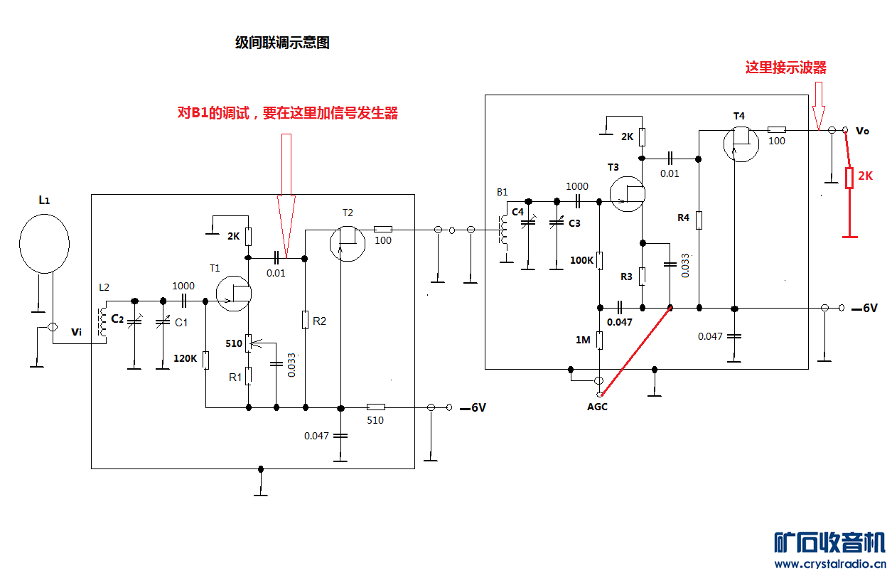

对变压器B1的交流调试:
 楼主| 发表于 2020-2-12 20:20:23 | 显示全部楼层
信号发生器的接入方法:
 楼主| 发表于 2020-2-12 20:48:54 | 显示全部楼层

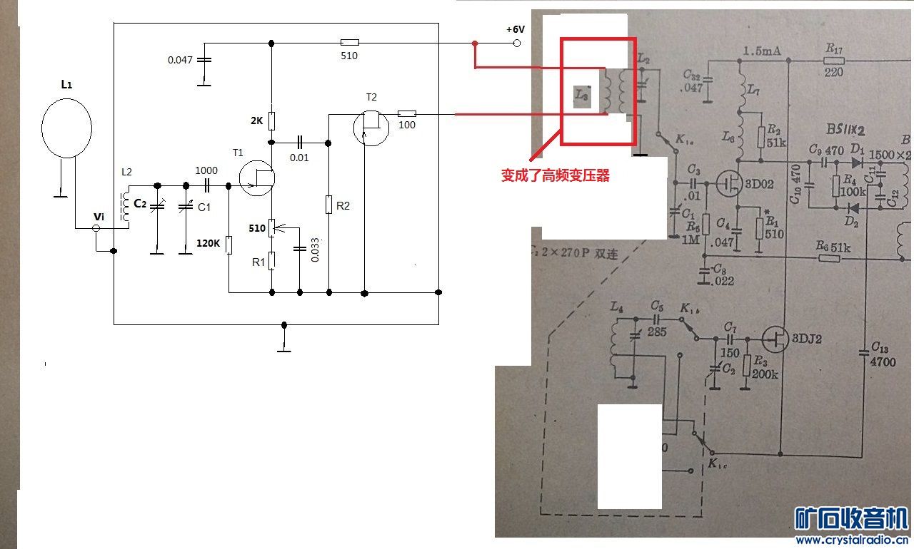

请看我是如何把这个高放电路,改造成正电源系统的:
 楼主| 发表于 2020-2-12 20:49:39 | 显示全部楼层
这个正电源的高放,加到其它电路前面示例:
 楼主| 发表于 2020-2-12 21:06:48 | 显示全部楼层
负电源与正电源,区别为T2的漏极接的高频变压器B的绕制繁简不同。使用负电源,B的绕制相对来说简单一些,只用一个绕组,中间抽个头就行了。使用正电源,B需要相互绝缘的初次级绕组,也就是说需要两个绕组。
 楼主| 发表于 2020-2-12 21:09:25 | 显示全部楼层
 楼主| 发表于 2020-2-12 21:15:07 | 显示全部楼层
高频变压器,不是调频变压器:
 楼主| 发表于 2020-2-13 00:11:14 | 显示全部楼层
xinjun5557 发表于 2020-2-12 21:56
请教超版,这个高频变压器两个绕组的匝数如何分配,即初级和次级大致各多少匝?
对于使用180P的可变电容来说,组成LC谐振回路的电感量是458毫亨。我手里的高频磁芯的K值是7.5,需要用0.07或者0.08的漆包线,在工字磁芯上绕160匝。高放管漏极的绕组,用同样的线,绕50匝左右即可。

发表于 2020-2-13 07:09:29 | 显示全部楼层
求知无足 发表于 2020-2-13 00:11
对于使用180P的可变电容来说,组成LC谐振回路的电感量是458毫亨。我手里的高频磁芯的K值是7.5,需要用0.0 ...
“组成LC谐振回路的电感量是458毫亨”?
