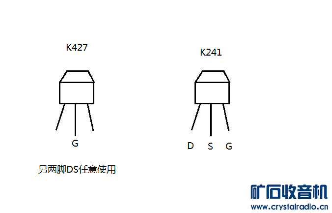

 楼主| 发表于 2020-2-13 10:01:32 | 显示全部楼层
常见场效应管的管脚位置:
