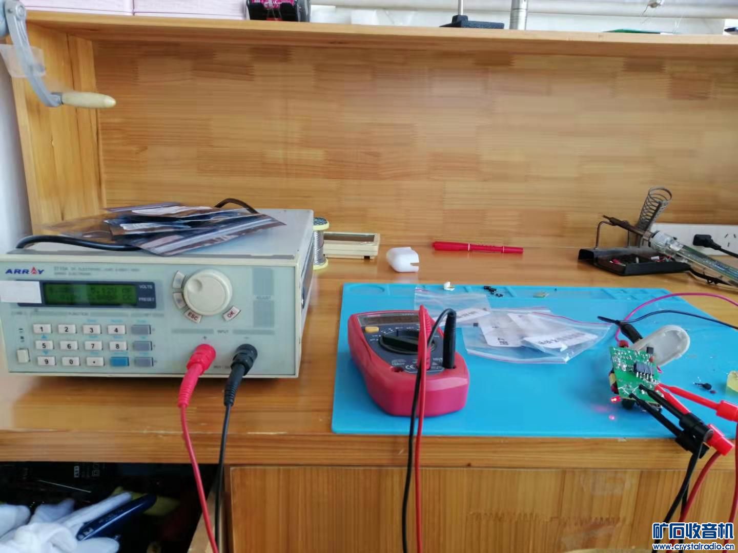

下午精神还算好,摆出电子负载测试了一下
这个充电头是 RM6203 方案,官方电路就是用 431 的,但这个充电头减配成一个稳压管而且电压不太合适,我以前就用 431 改造过,但我在假货宝买的 UTC431 用来改造很失败,不得已从废旧电脑开关电源上拆了个摩托的,效果很好,这个事我以前就提过几次
现在我用它来测试本次的一干 431...
然后,结论就是...
这一大堆 431,也没什么区别,除了我最初在假货宝买的明显不对劲的 UTC431 不行,你的“认为最好的”、“接近最好的”、“一般的”和“最差的” 431,与我在目录商买的死贵死贵的 431,在这个开关电源上表现,都神兽地完全没区别
所以结论也很明显:你那个神奇的 431,不是 431

下午精神还算好,摆出电子负载测试了一下

下午精神还算好,摆出电子负载测试了一下
下午精神还算好,摆出电子负载测试了一下
感谢瓦神抽时间去研究这些问题 ~ 求知欲是很强的!
对!之前我看过你那贴子!!那时候感觉就是,这个充电头太挑剔了啊!!
然后,结论就是...
这个~~~ 看来您在某宝上买到的那个UTC431才是真正的独一无二的啊!!
还好也证明了我弄到的这些都是可以正确运行的~~
这个结论很重要!如果说那个不是431,它又是一个什么样的器件呢?无人知晓!唯一可能确定的是,我今后很可能再也遇不到这种特性的器件了!我也不能通过买正品431来补货(之前我一度想到您所说的目录商搞正品,因为我以为正品就是这个样子的,但现在看来不是)。
