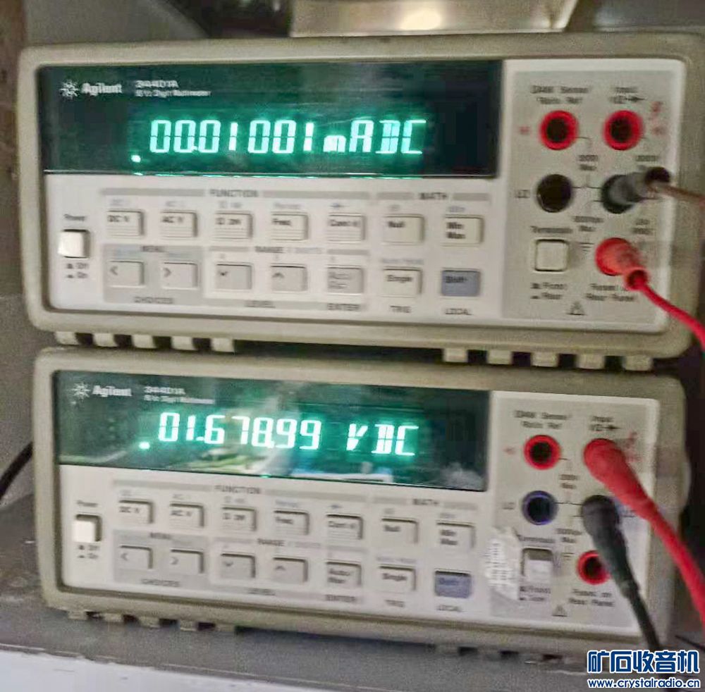

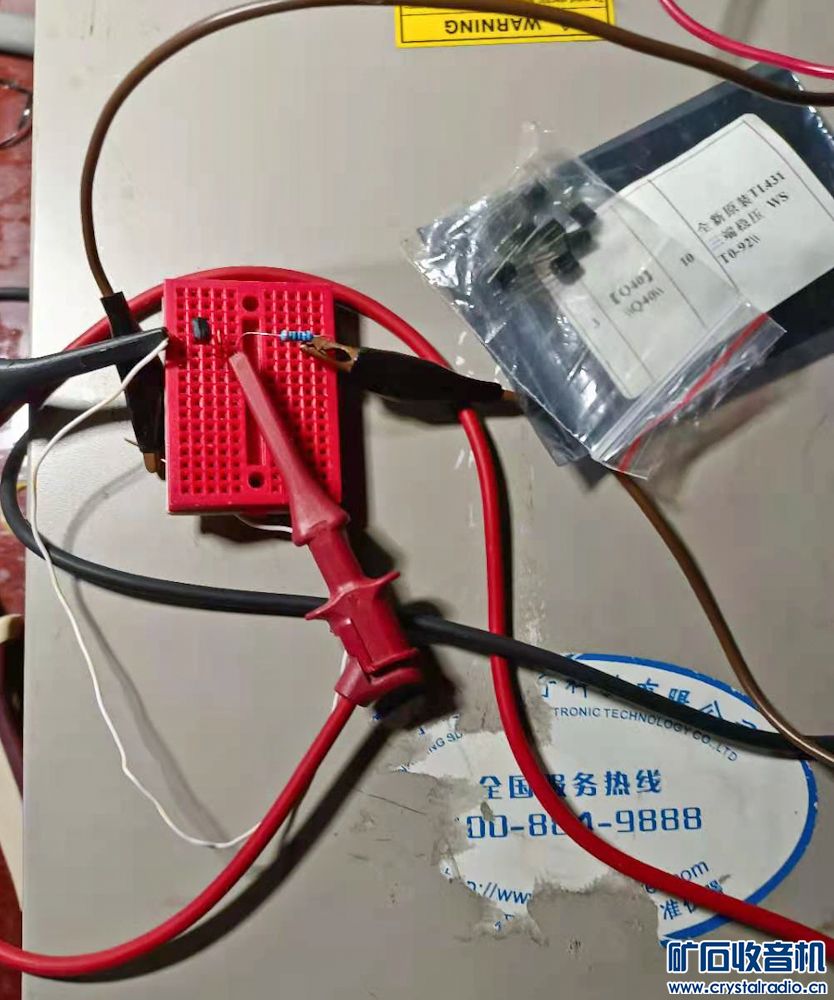

简单搭建电路测量

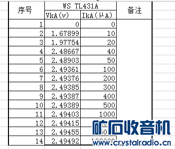

结果图表
两个结果差不多TL431AC稳定性更差。

K极对正加电阻泄放Ika。
