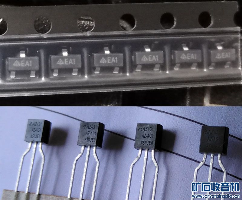

我也来谈谈某宝买到的元件-TL431

不一定是某宝卖假货。建议读一读TL431手册并深刻理解其含义。
我读了TI的TL431手册,发现其测试K极电流的方法是,把ref脚和k脚短接,当一个二极管来用,然后看k管脚电流-电压曲线。我看到的是,K极从1V开始就有电流了。从1V到2.5V,k极电流从0增加到400uA。也就是说,k(短接情况下也就是ref)在达到2.5V前,电流在400uA以内。400uA足够在你的R5上产生大于0.6V的电压了。那后边的电路当然就导通了。所以这个结果符合预期。
发表于 2019-12-5 10:59:10 | 显示全部楼层
washu已经说得非常清楚了。世界上没有理想的电子元件。读懂datasheet并根据器件特性及其离散范围做合适的设计是成功应用的关键。

谢谢!确实是不够陡峭所导致的。不过这个是电池电源,加电容也恐怕没招吧。
 楼主| 发表于 2019-12-5 11:17:59 来自手机 | 显示全部楼层
我读了TI的TL431手册,发现其测试K极电流的 ...
谢谢!确实如此,后面已经分析清楚了!!至于楼主手上的431为什么会出现不一样的结果,也是因为不同厂家对这个元件的设计模板不一样。还有楼主第一次买的那种431,也不是原装原厂的431,而是WS(永承)出的。听说他们也是购买俄罗斯的芯片封装的元器件。说不定出这个芯片的设计者直接自己按原理的模型自己设计了这个芯片,没有参照原装的TL431。

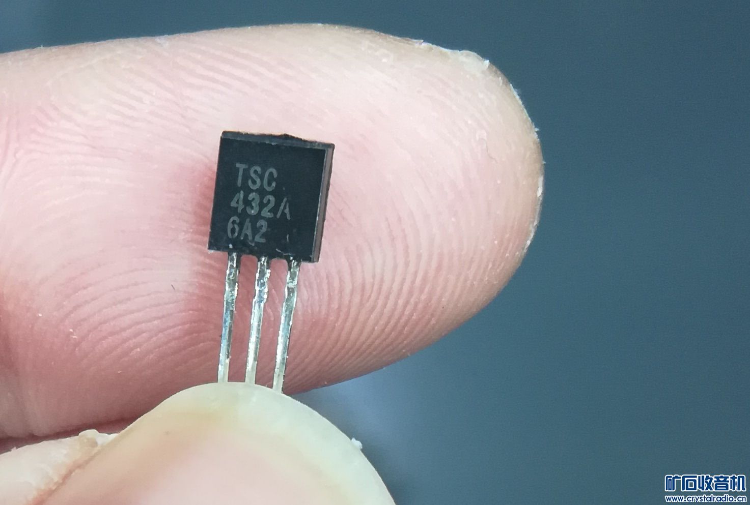

发表于 2019-12-5 11:45:13 | 显示全部楼层
翻了一下我的存货,貌似还可以,有很久以前买的摩托罗拉的,还有台半的432,然后是最近在立创顺带的德州仪器的。

谢谢!432是1.25V的吗?还是脚位不一样的?
发表于 2019-12-5 11:53:22 来自手机 | 显示全部楼层
嗯,432是1.25V,引脚排列一样。
 楼主| 发表于 2019-12-5 12:06:02 来自手机 | 显示全部楼层
Fireflying 发表于 2019-12-5 11:53
嗯,432是1.25V,引脚排列一样。
谢谢!网上买的432好像也是1.25V的!!还有的我曾经听说原装的432是2.5V的仅脚位排列不一样?
发表于 2019-12-5 12:08:35 来自手机 | 显示全部楼层
不,432就是1.25V的,与脚位无关。
 楼主| 发表于 2019-12-5 12:37:28 来自手机 | 显示全部楼层
还有一种说法这是被国内同化了的结果。
正所谓用多了,假的也变成真的了。
我搜了好久才搜到这个:
TI官网原话“The TL432 has exactly the same functionality and electrical
specifications as the TL431, but has different pinouts for the DBV, DBZ,
and PK packages.”
根据TI官网上TL431和TL432的描述,两者应用场景以及电气特性没有什么区别,仅仅是432拥有的封装有所不同因此管脚定义也不相同而已;以SOT-23为例,431管脚定义为1C2R3A,而432为1R2C3A
参考数据手册http://www.ti.com/lit/ds/symlink/tl432.pdf

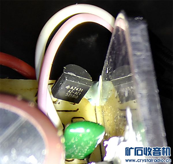

发表于 2019-12-5 14:27:44 | 显示全部楼层
贴片直插各买10个,还没用上
本来想替换数控电源里的开关电源,结果拆开一看,型号一样,不用换
发表于 2019-12-5 14:29:36 | 显示全部楼层
Fireflying 发表于 2019-12-5 11:45
翻了一下我的存货,貌似还可以,有很久以前买的摩托罗拉的,还有台半的432,然后是最近在立创顺带的德州仪 ...
清晰大照暴露了您的指纹 小心被坏人惦记哦
发表于 2019-12-5 15:05:02 | 显示全部楼层
譬如用我的指纹启动核弹发射按钮?
