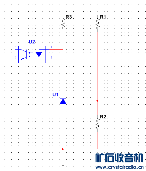

哈哈哈!谢谢!是啊!后来改了电路,就很好用的了!!也适合不同的431,这让我想起了开关电源的设计!记得新手那时,设计的开关电源反馈是这样子的!
也能用,但是用起来就是感觉有种说不出的奇怪。
但后来看别人的设计是这样子的

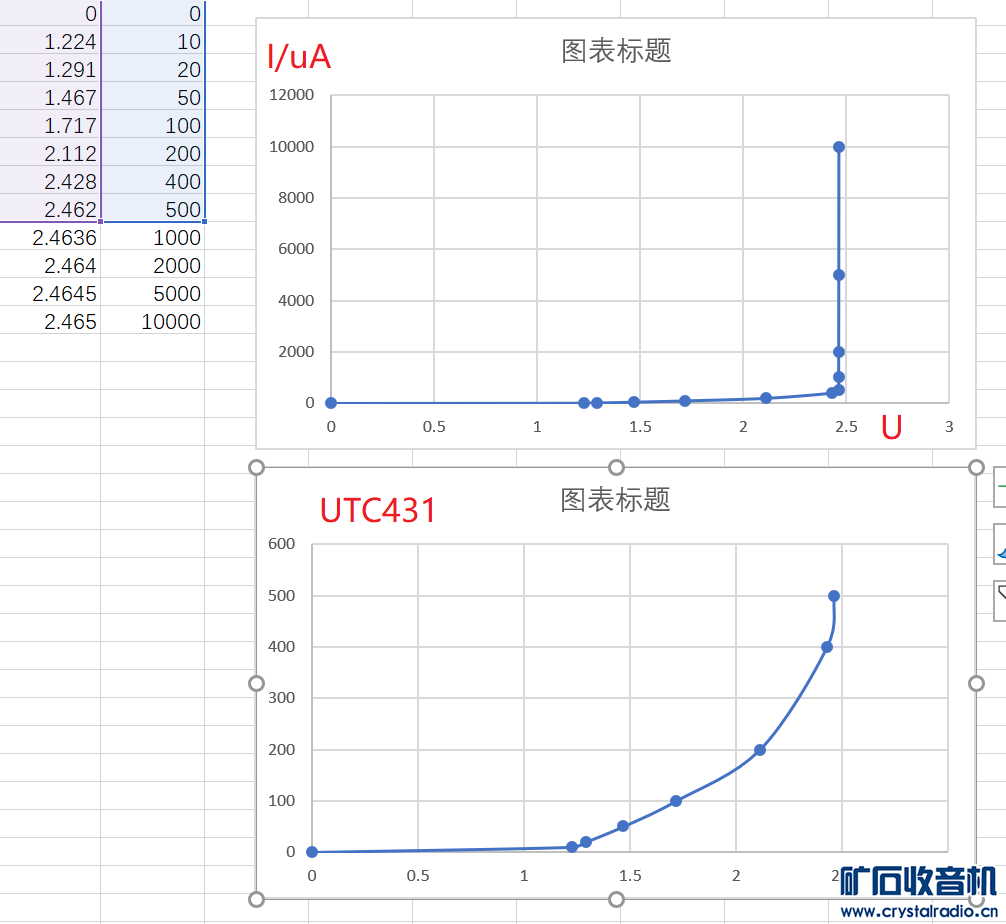

这个理解不太正确,因为这个设计本身就让 TL431 从“稳定工作”(Ika_min = 400uA)进入到 Ika<400uA 的不稳定曲线区,所以不管怎么设计都存在这个区域。
正确的理解或者为什么减小 R5 有效果的原因是,后级 Q1 需要 R5 上的电压让 PN 结正偏才能流过电流,因此 R5 上的压降至少要大于 Q1 的 PN 结正偏电压。然后只需要很小电流 --- 从仿真模型看,大概 300 多不到 400nA 就行,后面电路就正常工作
然后将 Q1 基极电流替换成 431 的 Ika,可知 R5 压降 0.65V 时也就是 TL431 的 Ika = 65uA 时,Q1 开始导通,后续电路开始工作
而根据我昨天测试 UTC431(真假未知)看来,Ika = 65uA 对应 Vka 在 1.4~1.7V 之间
所以你减小 R5 本质上是降低了同等电流在它上面产生的压降对 Q1 的推动,你取 2.2k,则该电流变成 295uA,是不是还小于 TL431 要求的 400uA   所以你的电路你觉得正常工作了,还是因为你的 431 翻转得比较“决绝”的缘故。

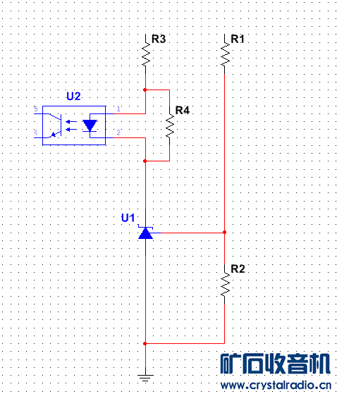

发表于 2019-12-4 11:42:23 | 显示全部楼层
无敌吴刚 发表于 2019-12-4 11:23
哈哈哈!谢谢!是啊!后来改了电路,就很好用的了!!也适合不同的431,这让我想起了开关电源的设计!记 ...
正解 如果木有 R4 那么就和你现在的电路一样,如果 431 存在一个比较长的曲线区,电路就会不能稳定工作,因为此时光耦处于略略导通的状态。所以我们要加上一个 R4,让 431 避开这个 Ika<400uA 的曲线区。

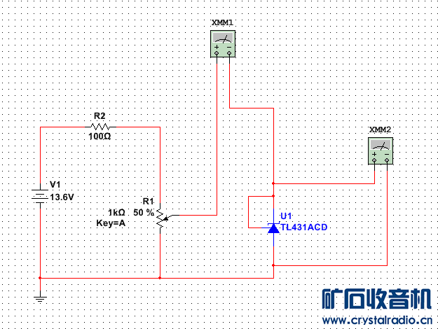

发表于 2019-12-4 11:45:57 | 显示全部楼层
无敌吴刚 发表于 2019-12-4 10:04
终于抽了一个上午的时间,做了上面那个电路图的测试,图还是原来的图,只是电位器10k换成了1k的(手头 ...
1、将电位器改为三个串联,其中,Rh 上、RL 下两个略大而中间的 Rm 略小,然后让中间的 Rm 调整到中间,然后调整 Rh 和 RL,让它接近你的 431 开始翻转的电流
然后再调整 Rm 就可以得到更精确的测试结果
2、Uka=UREF 就是把 ADJ 接到 K 啊,然后回路串联一个电位器直调整个回路电流就好

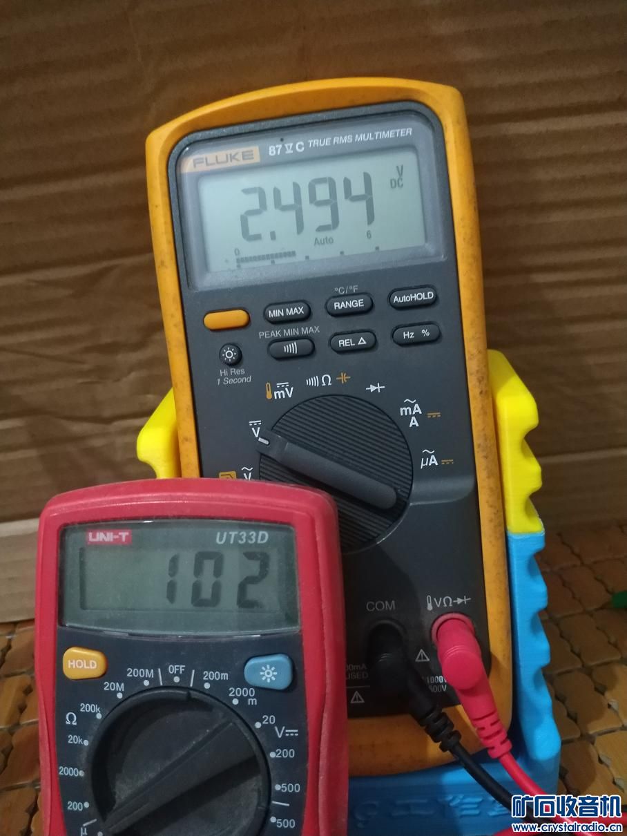

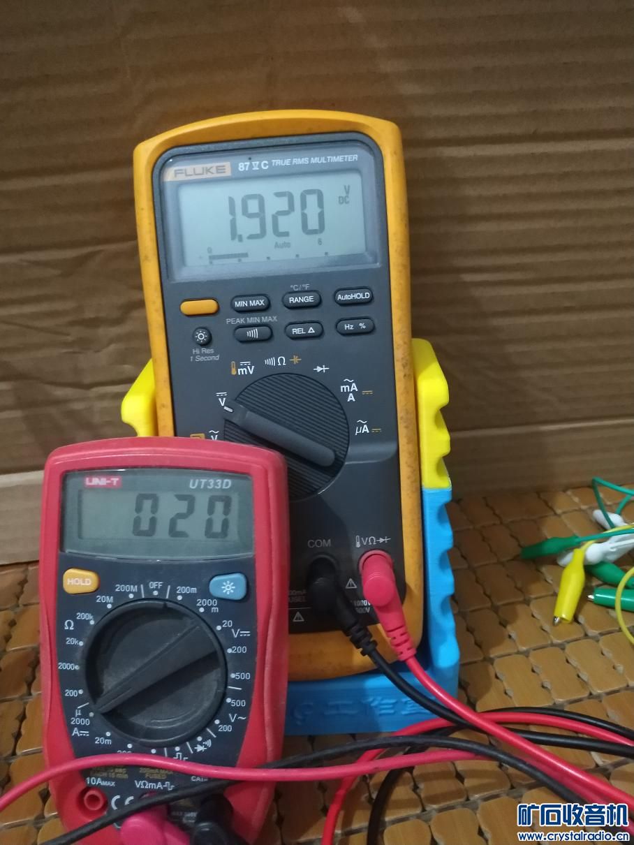

 楼主| 发表于 2019-12-4 20:03:48 | 显示全部楼层
washu 发表于 2019-12-4 11:45
1、将电位器改为三个串联,其中,Rh 上、RL 下两个略大而中间的 Rm 略小,然后让中间的 Rm 调整到中间, ...
测试来了,这次是R脚与K脚直接接在一起的
结果如下:
发表于 2019-12-4 22:14:53 | 显示全部楼层
这是你的“好”431 么
它在 Vka 为 1.6V 时也是有 Ika 的,10uA,但在 Vka 增加到 2.49V 了 Ika 变化都不大,而从 2.494V 开始变化就非常大了...
它的变化曲线,和我测试的 UTC431,显然差异相当大
