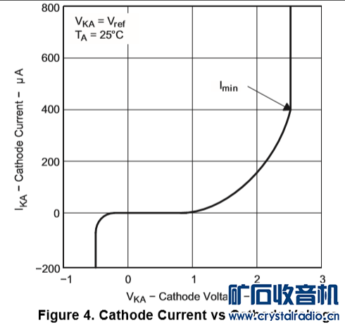

不对,请不要自己去猜测,要看厂家 Datasheet!
德姨的 TL431 Datasheet 写得很清楚,从 Vka = 1V 开始就有 Ika,Vka 达到 2V 时,Ika 也差不多有 150uA!
TL431 没有你们猜测的“不到稳定电压,一点没有漏电;达到稳压值,瞬间击穿”特性

TL431 是德姨原产的,你可以向 Ti 或其指定经销商购买正品 TL431 测试其特性,看看正品 TL431 是否有你说的特性,还是符合厂家手册。
此外,意法半导体,安森美,恩智浦都有生产,都可以向厂家指定经销商购买测试,看看它们的特性如何。无论如何,至少你应该是在厂家指定经销商或目录商购买,以保证你买到的是正品。而不是在假货宝上买,因为你根本不知道人家卖的啥给你。

谢谢瓦神!!这样子看来我第一次买的那些反而是不符合手册的了!
但它们却是最接近Multisim这个仿真软件的结果!哈哈哈!

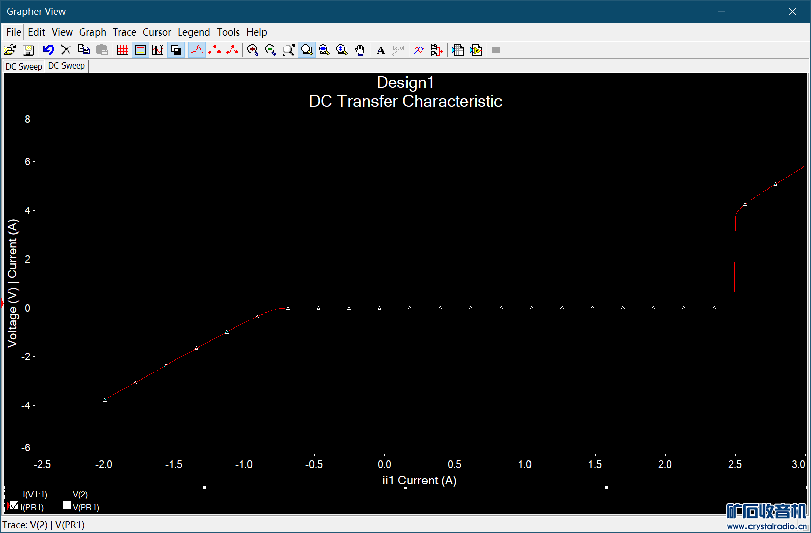

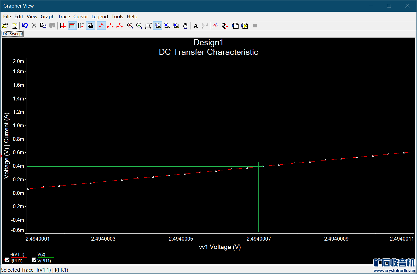

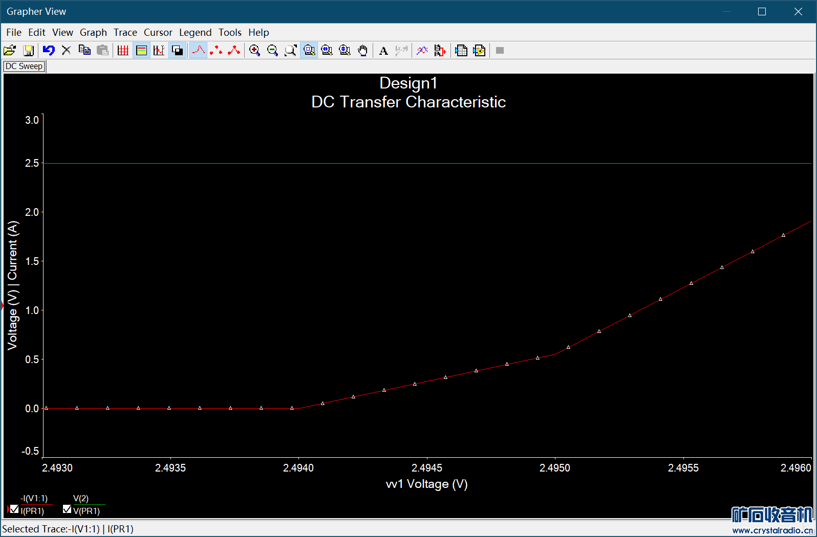

MS 的参数确实和德姨手册差很远,至于谁更接近实际的德姨 431,需要实际测试才知道
MS 的 Ti/431 伏安曲线
放大
再放大,我觉得这个应该不太符合实际的

是啊!这模型太理想了!这陡峭!瞬间翻转!都是非常棒的!!

谢谢您的图,这个真不知道。只是从楼主的描述上看的,不是官方的数据手册给出的结论。您的这个学习了,在以后的应用中会注意这个伏安特性,避免进入非线性区域。
