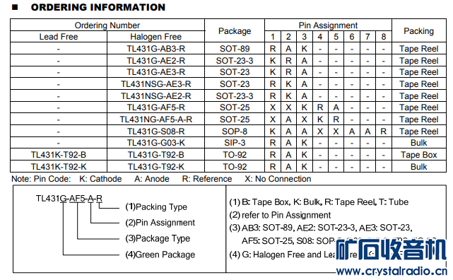

TL431生产厂家太多,要注意尾椎,有些尾椎的引脚REF和CATHODE是反的。
贴个TI的和UTC对比。
