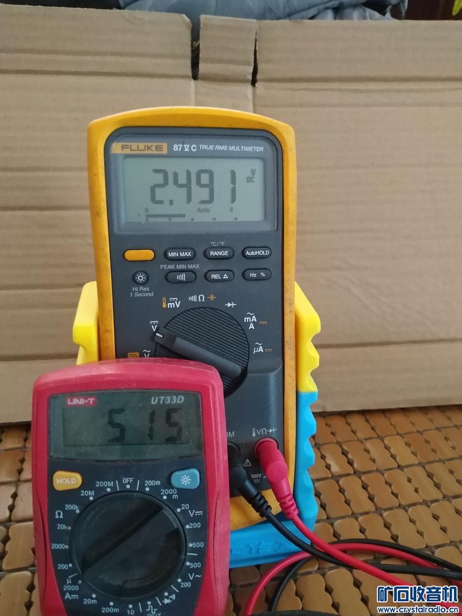

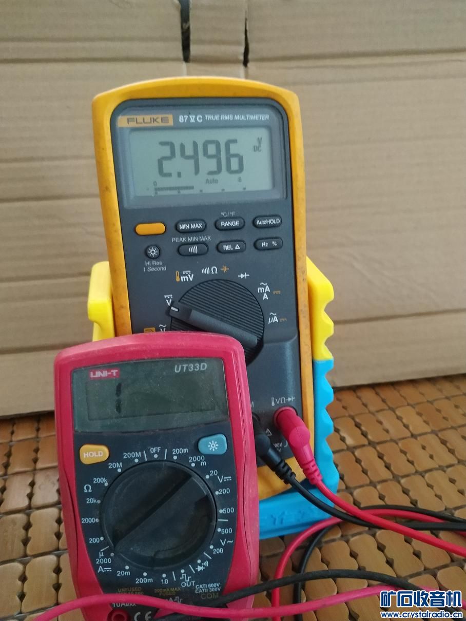

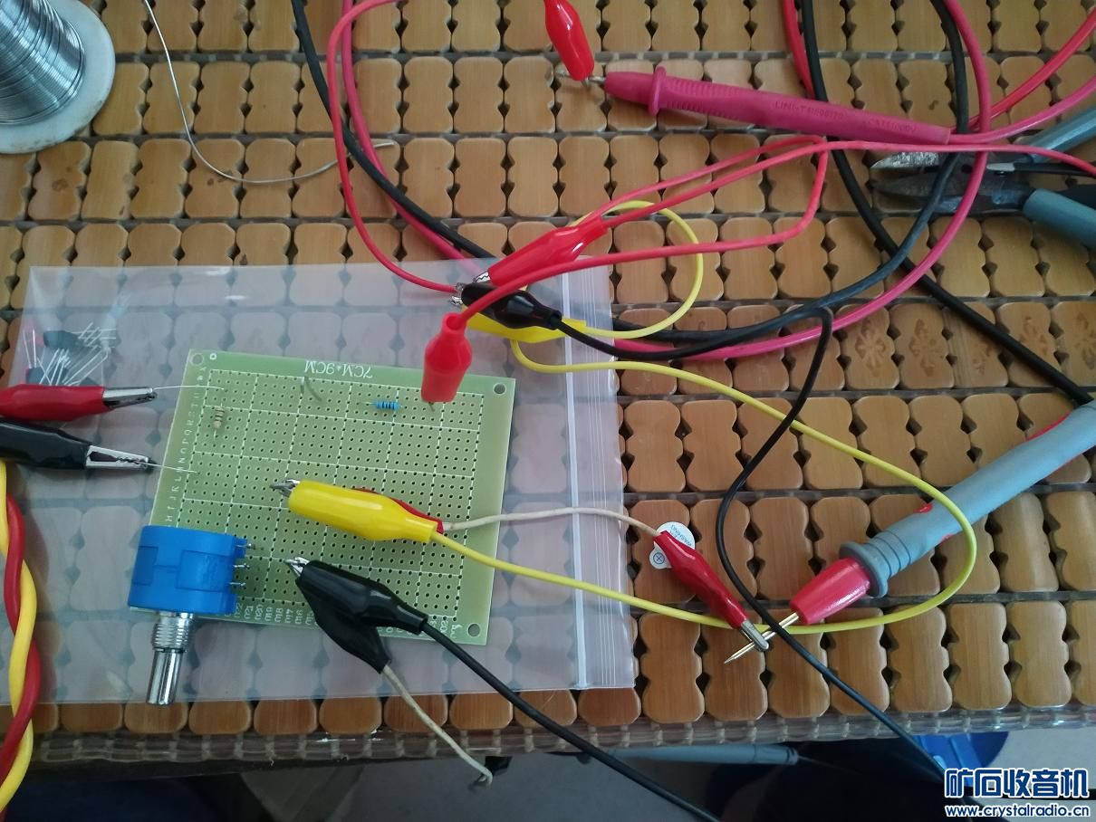

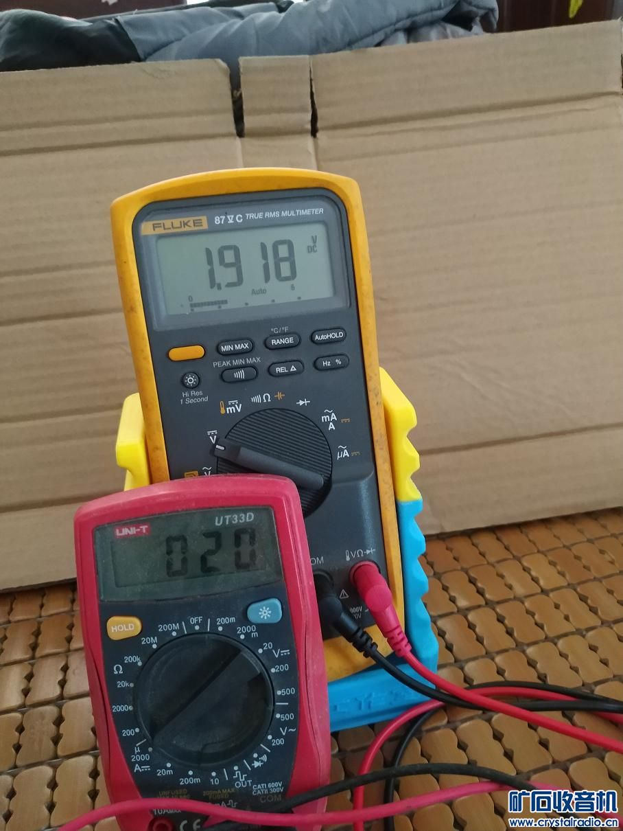

 楼主| 发表于 2019-12-4 10:04:56 | 显示全部楼层
washu 发表于 2019-12-3 16:44
为和手册曲线取得一致,建议也做 UKA=UREF 的测试
终于抽了一个上午的时间,做了上面那个电路图的测试,图还是原来的图,只是电位器10k换成了1k的(手头上没有)。
UKA=UREF 的测试电路不知如何搭建,请教!
先上上面那个图的测试
凌乱的临时搭建电路!!
电压也是随便调的!!至于0.012的电流,是电位器的电流
先调到10uA吧!此时电压是1.6V
再调到20uA!此时电压已经来到了1.9V
然后想调到50uA!太难调到了,为什么呢,因为此时431已经很敏感了,电位器稍微碰一点距离,电流变化就非常的大,好不容易定格在40uA的位置,将就看吧!!
继续轻碰电位器,太好了,突然出现了100uA。抓住!
用镊子轻轻碰动,出现了500uA左右,这个实在是太难咯!!
再碰一下,就超程了!!
