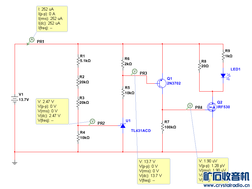

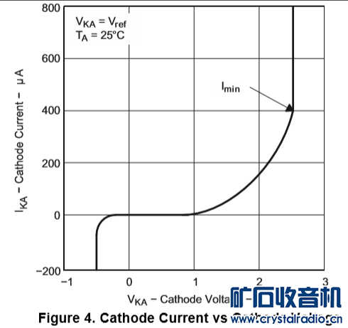

加糖的咖啡 发表于 2019-12-2 09:36 我理解的楼主所说,理想状态下,tl431应当类似理想稳压管,不到稳定电压,一点没有漏电;达到稳压值,瞬 ...

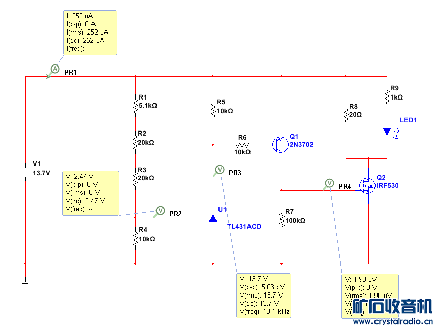

无敌吴刚 发表于 2019-12-2 08:50 首先感谢楼上几位!我就知道会有人说这个事情! "TL431的基准电压虽然是2.5V,但并不一定保证就是2.5000 ...
