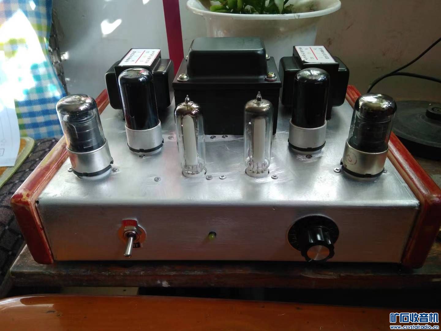

 楼主| 发表于 2022-8-23 21:37:08 | 显示全部楼层
李953805156 发表于 2022-8-23 20:46
谢谢老师解答,我用了图中的电源电路,B+理论值接近300V,这个电源电路您看可行吗?电压是否过高了?
确实高了一些,除了增加第一级滤波电阻进行降压以外,还可以增加一级6Z19做为缓冲,达到降压和开机缓启动的目的。不过如果机子开孔不方便就不建议这样做了。
发表于 2022-8-23 21:47:09 | 显示全部楼层
jupeter 发表于 2022-8-23 21:37
确实高了一些,除了增加第一级滤波电阻进行降压以外,还可以增加一级6Z19做为缓冲,达到降压和开机缓启动 ...
您的电源输出是双250V,我的输出是单260V,如果按照您的电路我换成全桥整流,再加一级5Z4P缓冲,这样电压应该会比您电路电压高一点
 楼主| 发表于 2022-8-23 21:49:56 | 显示全部楼层
高10V差异不大。高20-30V就有点问题了。
发表于 2022-8-23 22:12:37 | 显示全部楼层
谢谢老师,这是我的摆位。如果我用输出单260V,不加缓冲的5Z4P(没有位置了 )和扼流圈,只用整流后RC电路降压,您有这个电路图吗?
 楼主| 发表于 2022-8-23 22:21:52 | 显示全部楼层
电源直接参考别的图自己改改就是了。建议还是增加一个扼流圈,配合电阻降压,应该是能达到电压的需求的。

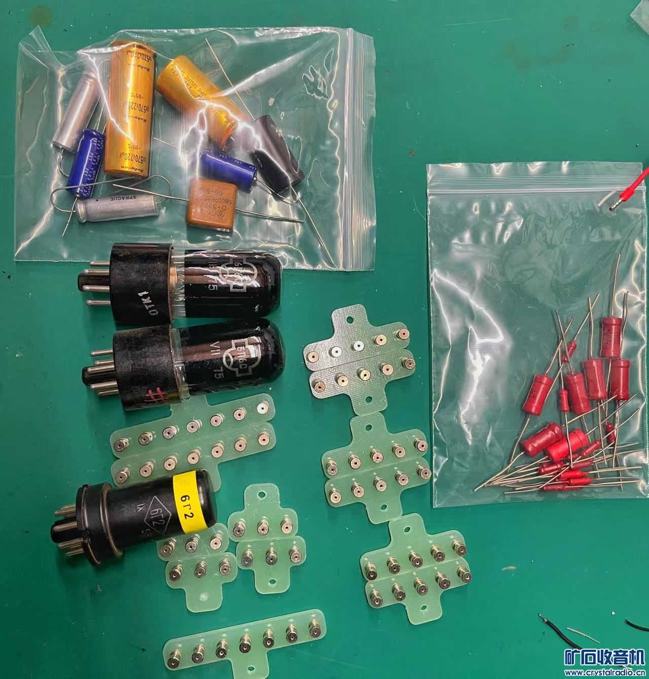

料,基本从垃圾堆里找齐了,看到了机壳还是想做6N2的版本。这个机壳原来是装12AX7推6V6的。输出牛还是8年前的乐潘,电力牛的输出有点高,交流高压280伏只能每通道加独立电阻降压。等推动管到了再动手看到机壳就心烦。 微信图片_20230304092757.jpg
