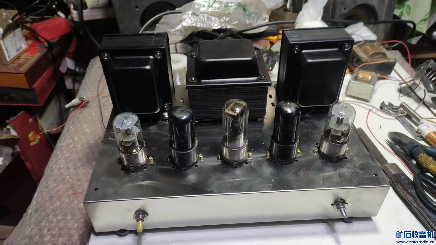

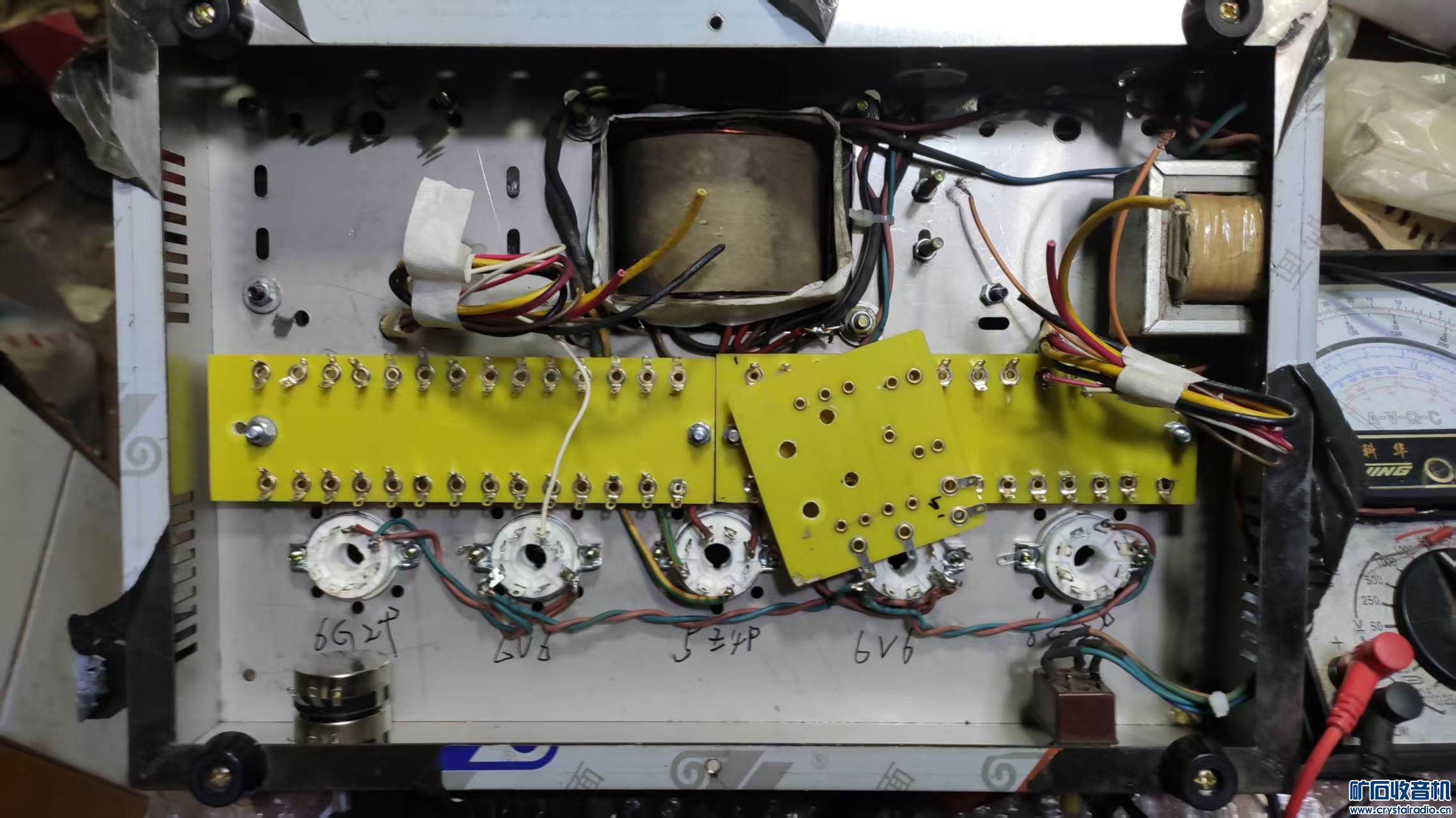

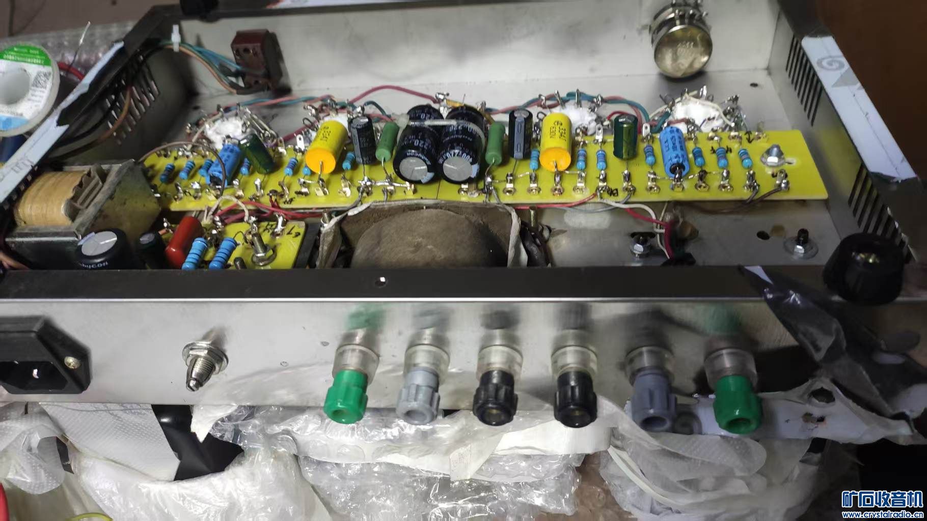

这几天有空,准备先弄6G2P推6P6,完了在弄  6P1推挽 和6N7P推挽 今天开整,机箱是网购的(太小),输出变压器按照海版主提供的数据绕的。
今天做了棚架,和电源小板,明天继续。。。。

今天焊接完成,明天上电,,,,,
 楼主| 发表于 2025-3-23 20:44:48 | 显示全部楼层
上电前,仔细检查核对

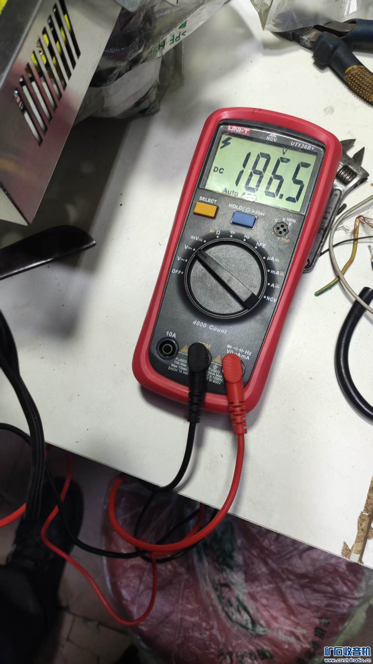

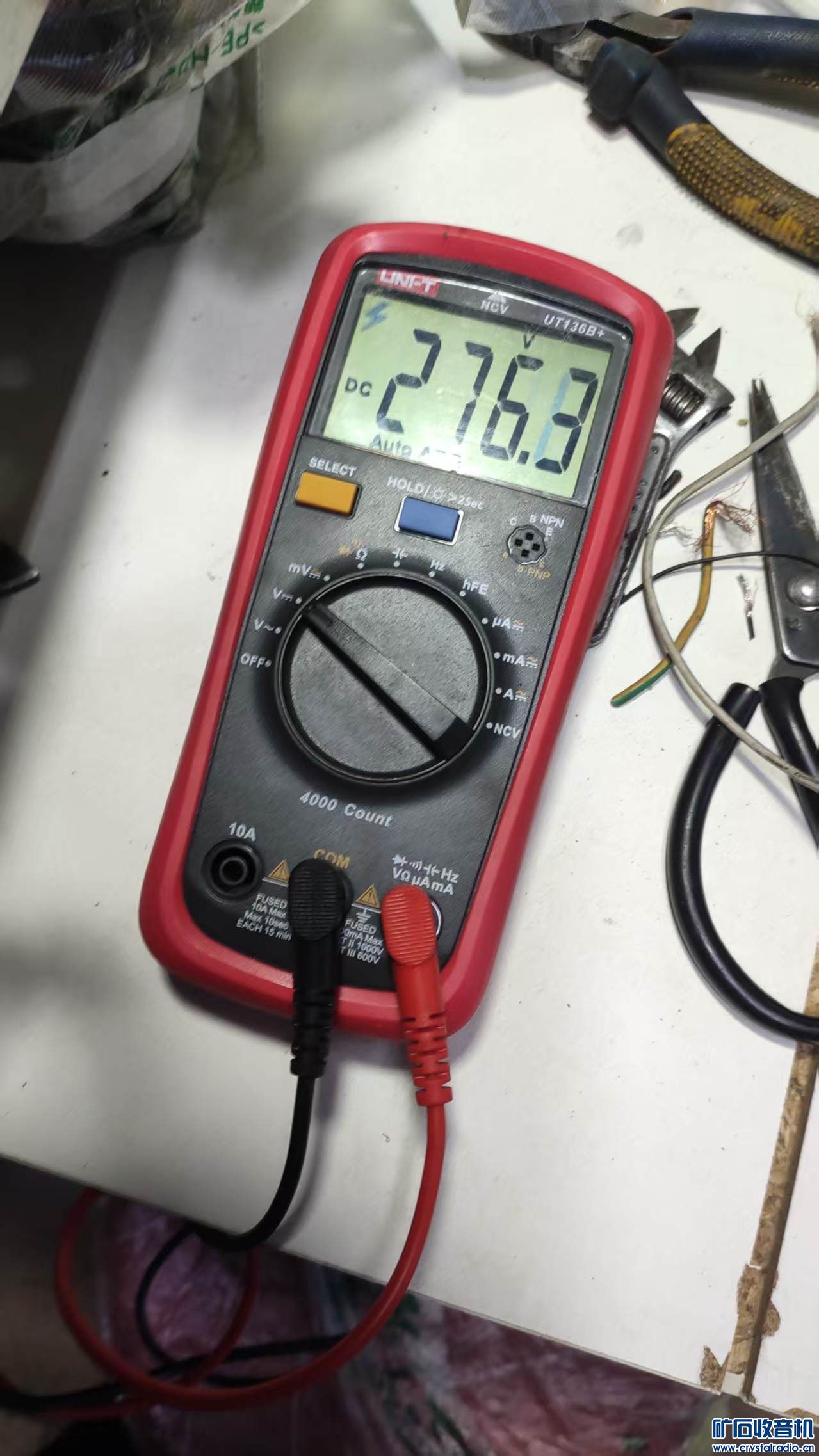

发表于 2025-3-28 19:49:11 | 显示全部楼层
今天上电,开声因为没有5Z4P,用5Y3  5Z2P,因内阻太大,改二极管整流,测的几个工作点电压分别为:B正276V 。 6G2P六脚电压186V。  三脚1.4V。 6P6P四脚电压261V。阴极电压12.5V。音质太好了,输出变压器按照海版主,数据又重绕了一下4夹5.Z字绕法,初级增加了3.5K抽头,次级增加了,3.5K  8欧抽头。3,5K 2750匝处抽头,次级8欧共计131匝,不知道自己计算对不对 反正抽了头了,超线性1200匝处抽头。
感觉前极还需要调整工作点,希望院长给指点一下,
 楼主| 发表于 2025-3-28 19:56:57 | 显示全部楼层
azxdff 发表于 2025-3-28 19:49
今天上电,开声因为没有5Z4P,用5Y3  5Z2P,因内阻太大,改二极管整流,测的几个工作点电压分别为:B正276V  ...
你做的已经相当好了,已经非常接近理论值了。元件总是存在误差,图上的关键点的电压仅仅是一个参考值,一般制作不超过10%,基本就可以了,你的已经相当接近了,不错!
