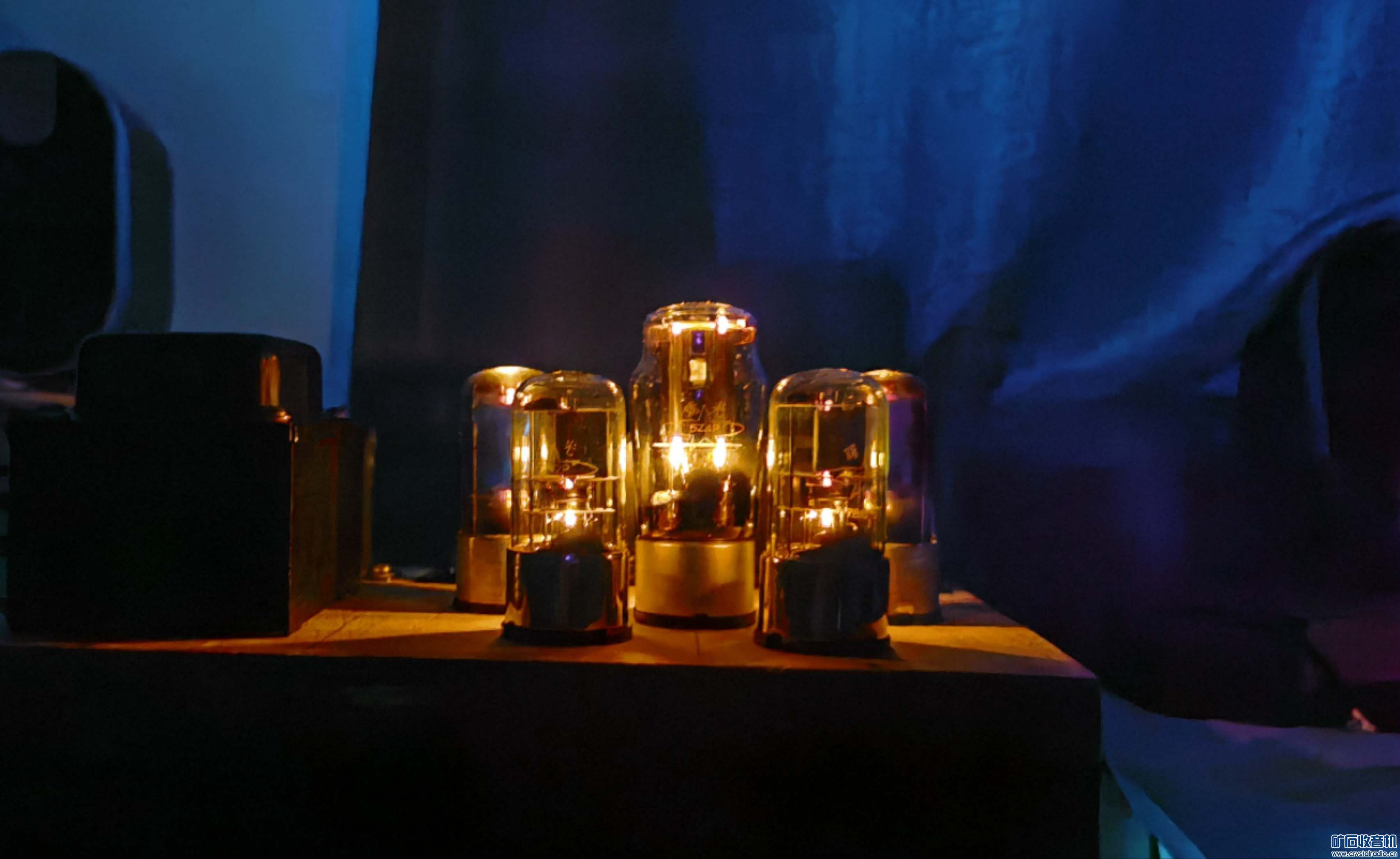

发表于 2023-4-22 08:54:44 来自手机 | 显示全部楼层
为什么我做出来的普遍比图纸上高20v呢?
发表于 2023-4-22 09:23:00 | 显示全部楼层
老师我的做完了,我发现了我做得有几个小问题。
电压有点高,大约比图纸高出20v的样子,
6g2p的阳极在170v的样子,
6p6p的阳极在288v
6p6p的第二栅极电压在298v的样子,后来我把R11换成了2k现在的电压在288v附近,
把C5从220uf换到100最后换到20uf,依然没有解决电压的问题
不知道这样能不能长期使用?
不过音质真的太好了。

 楼主| 发表于 2023-4-22 11:02:38 | 显示全部楼层
6g2p的阳极 ...
你可以测量一下阴极电压,估算一下屏极电流,在乘以屏压(屏极电压减去阴极电压),就是屏耗。不超13W就行。
如果超了,可以降电压:C5的数值不用减,在前面串个100-200欧,10W-20W的电阻,可以降一些电压。
我比较提倡电源牛的高压绕组多抽俩高压值,便于实际调节使用。

发表于 2023-4-23 19:41:15 来自手机 | 显示全部楼层
jupeter 发表于 2023-4-22 11:02
你可以测量一下阴极电压,估算一下屏极电流,在乘以屏压(屏极电压减去阴极电压),就是屏耗。不超13W就 ...
老师我今天测试了,6p6p的阴极电压13.05v,阳极电压288v,板压功耗14w多了,有点大了,我打算在c5之前串200欧的电阻去试一下,通过计算能降低20v的样子吧,基本上正常了
 楼主| 发表于 2023-4-23 20:33:33 | 显示全部楼层
wandyblues 发表于 2023-4-23 19:41
老师我今天测试了,6p6p的阴极电压13.05v,阳极电压288v,板压功耗14w多了,有点大了,我打算在c5之前串2 ...
你算出来的阴极电流要减去10MA左右的帘栅极电流,才是真正的屏流。所以实际的屏耗可能要低于你算的数。
发表于 2023-4-23 21:44:04 来自手机 | 显示全部楼层
jupeter 发表于 2023-4-23 20:33
你算出来的阴极电流要减去10MA左右的帘栅极电流,才是真正的屏流。所以实际的屏耗可能要低于你算的数。:l ...
好的老师,如果去掉10ma.,功率就是11.6w了。那应该没问题了。老师前面的6g2p阳极180v的样子,阴极1.3v,不知道这个管子是否正常。
 楼主| 发表于 2023-4-23 21:49:21 | 显示全部楼层
wandyblues 发表于 2023-4-23 21:44
好的老师,如果去掉10ma.,功率就是11.6w了。那应该没问题了。老师前面的6g2p阳极180v的样子,阴极1.3v, ...
前级估计是管子的偏差,问题不大,换一个管子这个数可能会变。
