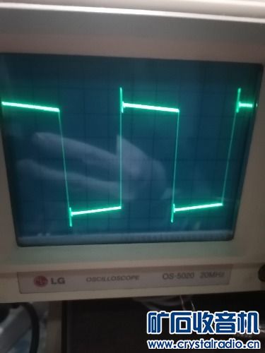

6G2P推6p6p装好了,测得1K方波,需要怎么调试
这种上冲一般是因为输出牛的高频有限,在经过环路负反馈以后出现的现象。实际上这种上冲影响的是高频区,在一定程度上对高频有一些补偿,对音色有一些改变。如果觉得补偿过度,你可以在负反馈电阻R6两端并联一个几十P到几百P的电容,修正一下这种过冲。如果整机的音色比较满意,也没必要对这一点过于介意。

更换了牛,牛影响很大
 楼主| 发表于 2023-12-7 23:38:54 | 显示全部楼层
陈东 发表于 2023-12-7 22:25
更换了牛,牛影响很大
只要是用这种电路,即用了负反馈,且是从牛后面引入的负反馈,总会有这种现象,无论你换什么样的牛。前面已经说明,这个上冲表示在高频段甚至是超过人耳段的频响有一个提升上翘,实际听感会形成一种音色,好听就行,没必要纠结。换个线路测,例如三极管功放,取消负反馈,则这种上冲就不甚明显了,那将是另外一种音色。
所以做为新手,如果看不懂方波,或者不知道方波的形状是怎样反映实际电路的特点,要么就钻研理论知识真正搞懂,要么就老老实实测测频响曲线就行了。
