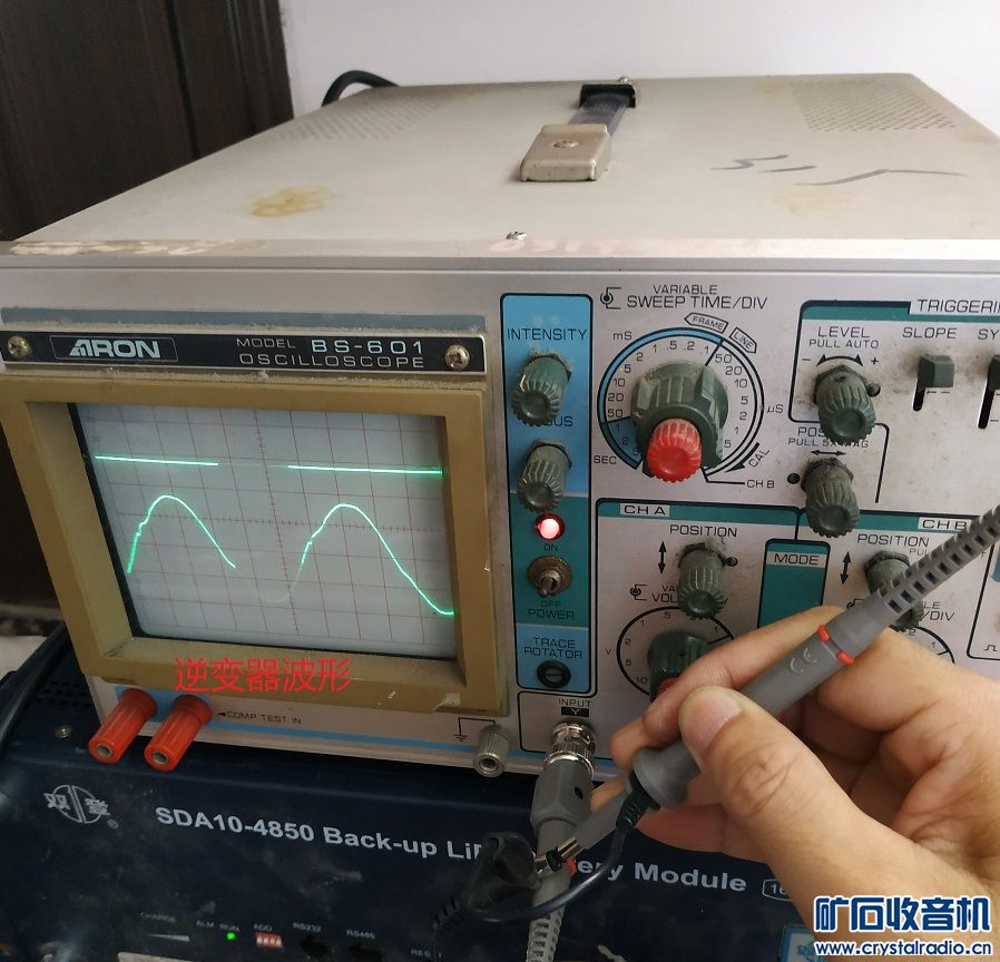

我的空调,不管是变频,还是定频,都没有机震,而且逆变波形也不好看,只是6KW的逆变器,无法让脱水桶高速旋转,换成另一台高频逆变,工频输出(写仔细点,不然有人会喷分不清高频和工频)的逆变器,就能带动脱水桶高速旋转了,而且波形也不好看,有突变的地方,一楼的波形反正你们也能看到。
你的空调在市电情况下是否不会震呢?有没有用示波器看看逆变波形呢?
不要以为示波器是什么高大上的东西,闲鱼上,180元包邮就能买到amron示波器,小日本的东西,质量不错。不是我崇洋媚外。

            一楼的波形图是6KW的还是基站机架式的、波形好象不理想有毛刺.6KW的多少重.是用工频变压器输出的还是用铁氧体变压器输出的.工频变压器输出的是真工频.铁氧体变压器做工频输出的是高频机.6kW的有没有太阳能优先功能.效率和价格各是多少?
            不能带洗衣机高速脱水功能的应该是逆变器不是纯正弦波的.应该是高频模拟正弦波机(瞎猜的).但能带空调正常工作.有点说不通.

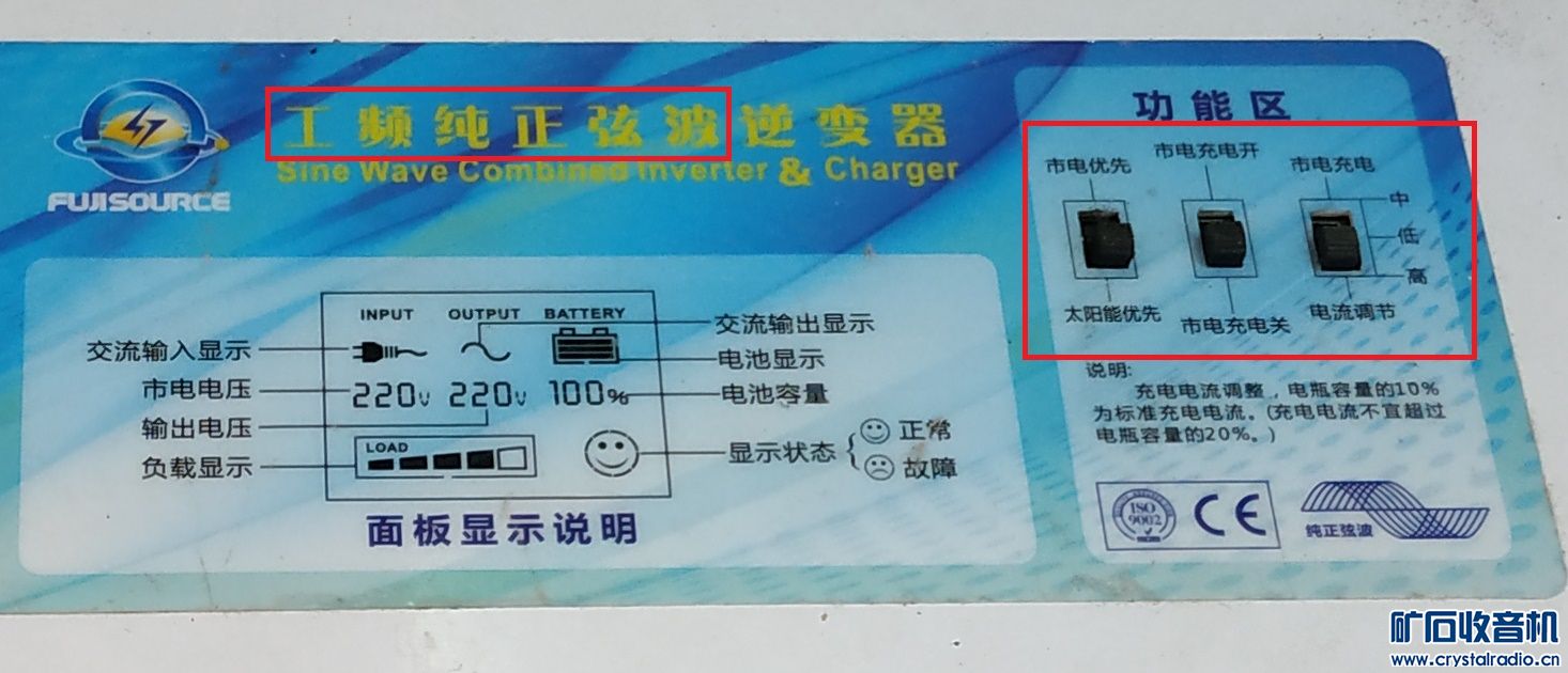

用图回答你的提问,下图是6KW逆变器的面板图,这么大,应该能看清楚了,这个就是不能使脱水桶高速旋转的逆变器,不用怀疑,工频逆变器,很重,起码7-80斤吧,里面有二个巨大的环牛,我一个人搬有点费力。价格是0.5元/瓦
6KW逆变器波形图

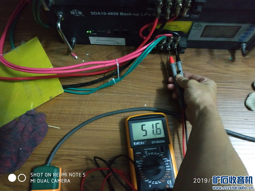

根据实际测量,6KW工频逆变器的效率是79.76%
(220*5.5)/(51.6*29.4)=79.76%

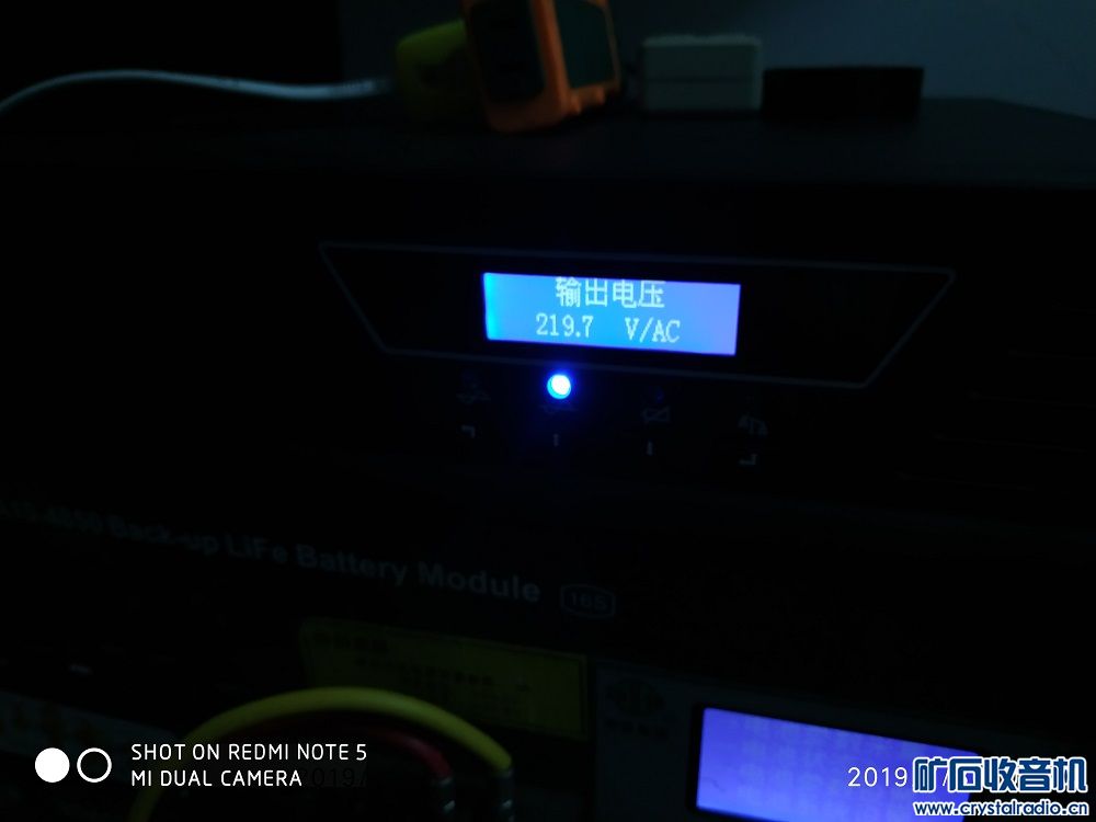

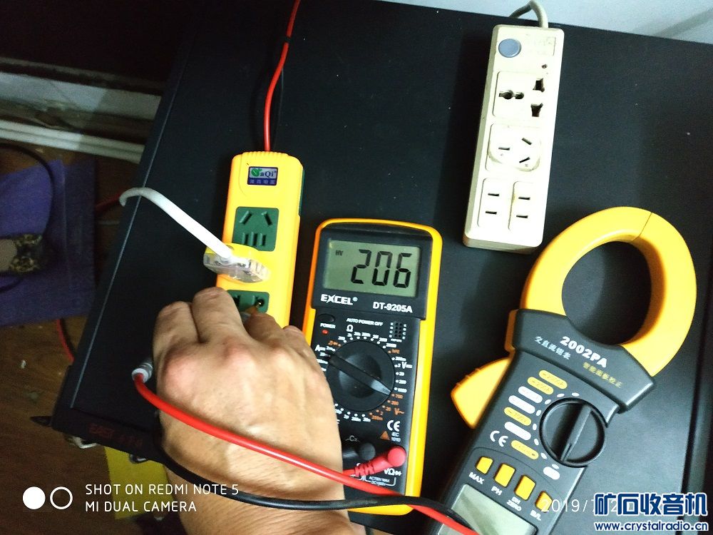

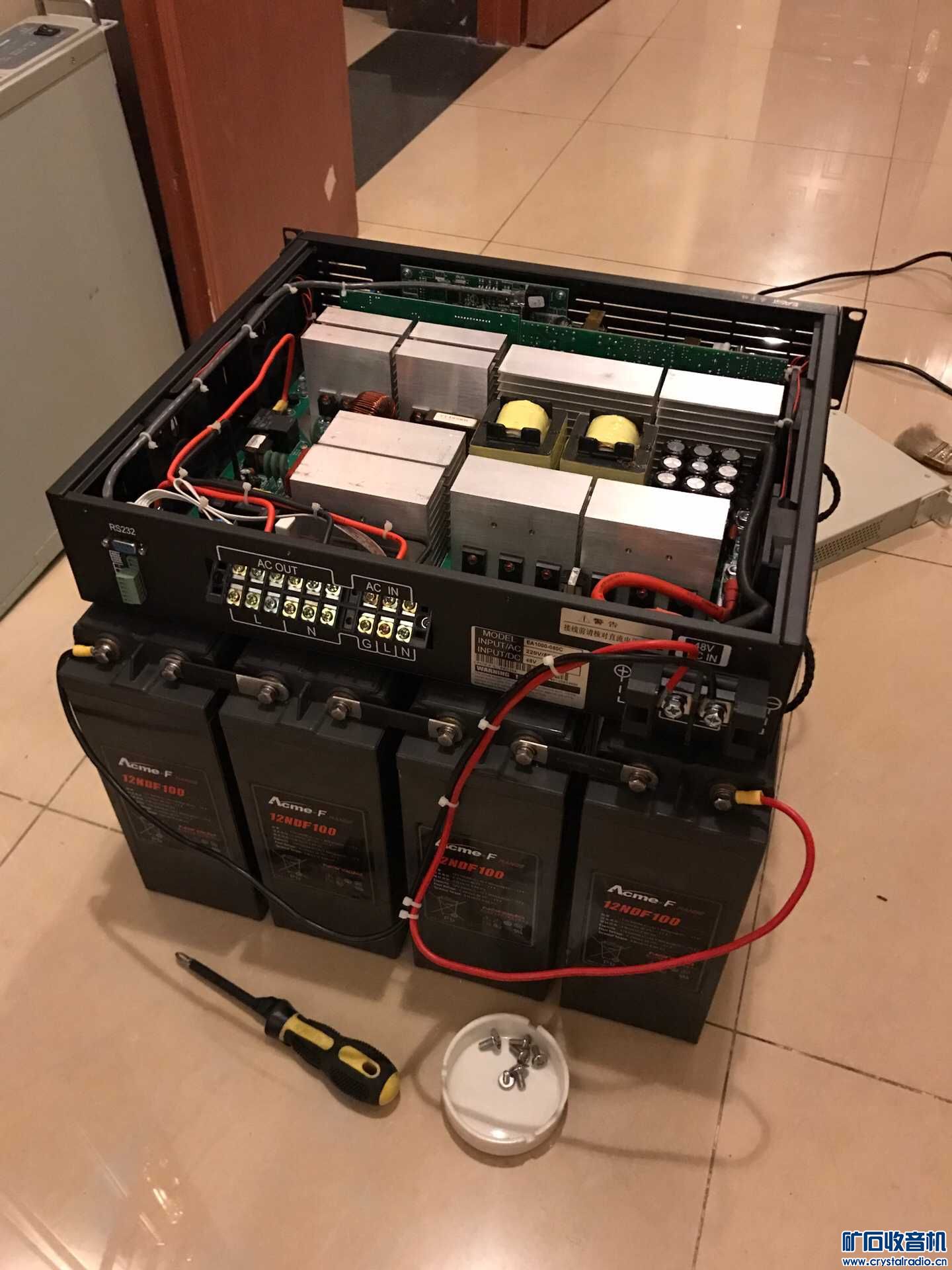

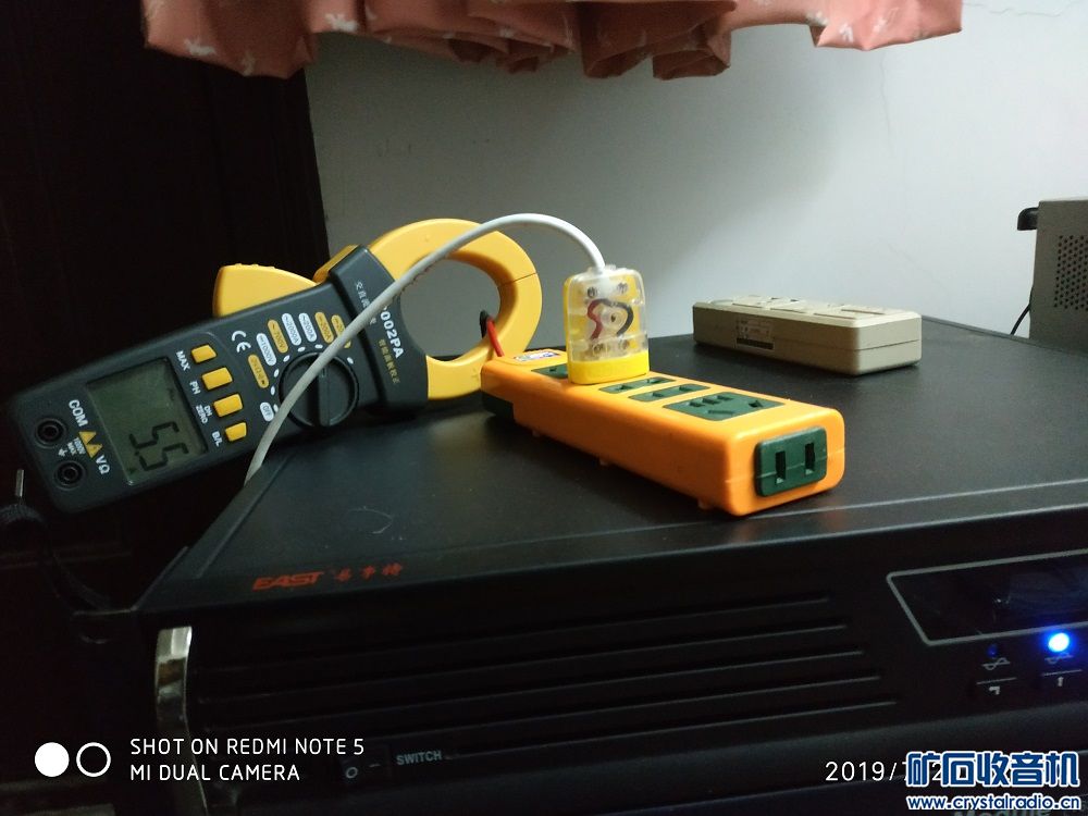

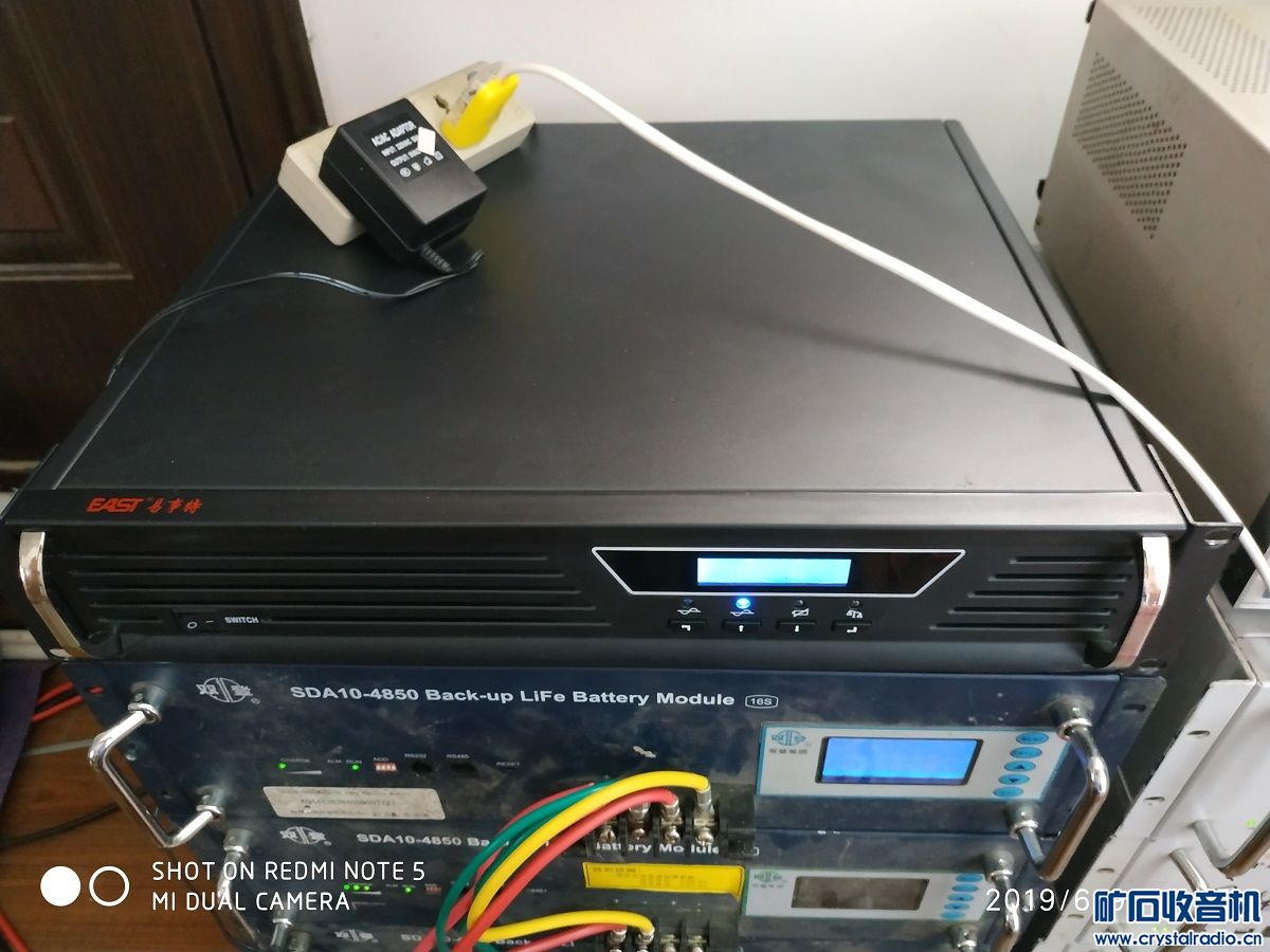

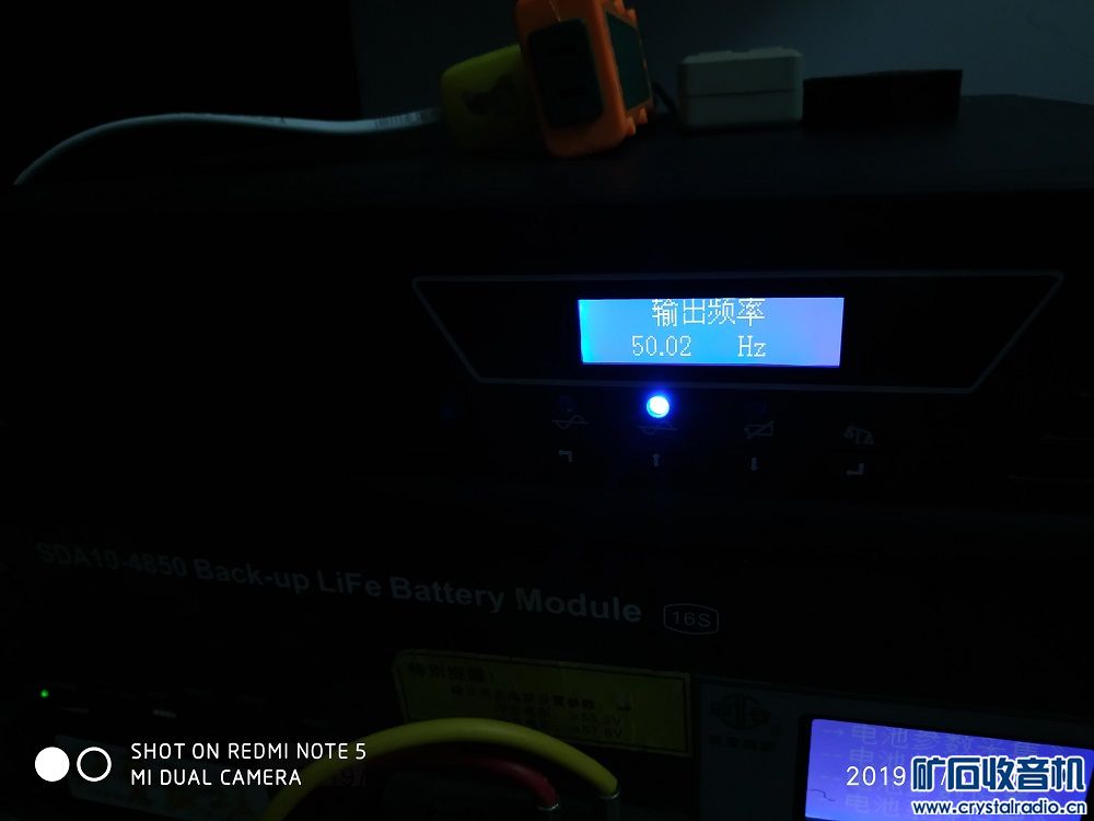

下图是高频逆变器,15公斤,输出肯定也是50HZ正弦波,只是波形不完美,这就是能让脱水桶高速旋转的逆变器,不用怀疑,我也不知道原理,所以说,理论还是需要实践来检验的。
5000VA高频逆变器波形图
5000VA机架式逆变器的实测效率:
(206*5.5)/(51.6*27.7)=79.26%
如果按机器显示的电压计算
(219.7*5.5)/(51.6*27.7)=84.54%
以上两台逆变器带定频,变频空调,钢钢地,没问题,6KW能同时带2台1.5匹变频,一台2匹定频,但要先开定频,再开变频。
