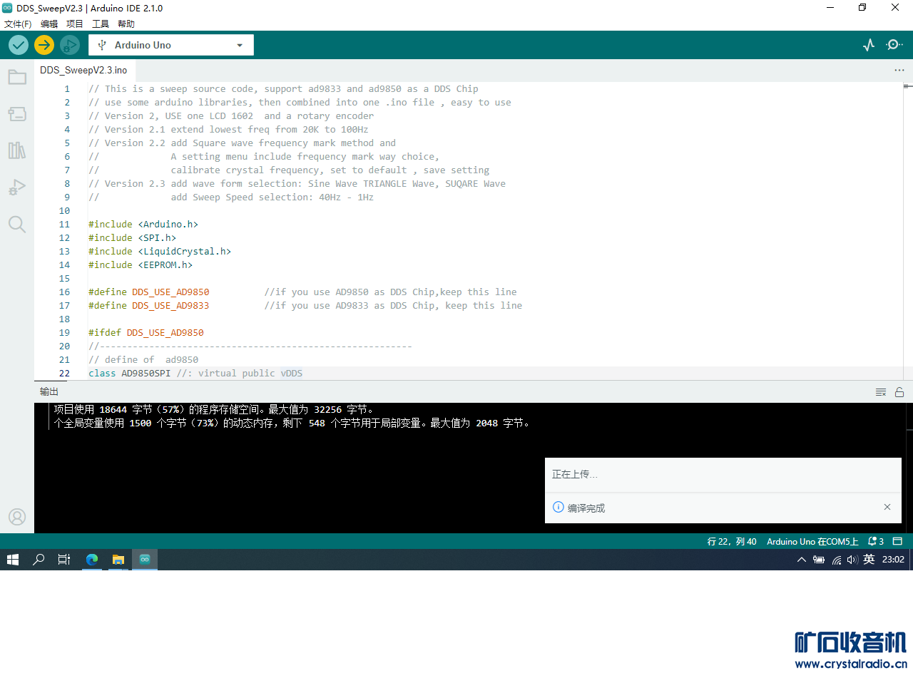

发表于 2023-4-27 10:32:47 | 显示全部楼层
请教老师   我买的这个板子    ATTINY88开发板 Digispark 扩展板 兼容NANO V3.0改进板    能在这里使用吗。
发表于 2023-4-27 15:35:20 | 显示全部楼层
上传文件 出现如下内容:
项目使用了 18564 字节,占用了 (57%) 程序存储空间。最大为 32256 字节。
全局变量使用了1500字节,(73%)的动态内存,余留548字节局部变量。最大为2048字节。
上传项目出错
发表于 2023-4-27 16:00:52 | 显示全部楼层
C:\9850扫频仪\DDS_SweepV2.4\DDS_SweepV2.4.ino:119:8: warning: extra qualification 'AD9833::' on member 'setWaveForm2' [-fpermissive]
avrdude: ser_open(): can't open device "\\.\COM1": ϵͳ�Ҳ���ָ�����ļ���
上传出错。查看http://www.arduino.cc/en/Guide/Troubleshooting#upload 获取建议。
发表于 2023-4-27 16:03:02 | 显示全部楼层
1572727087 发表于 2023-4-27 16:00
C:\9850扫频仪\DDS_SweepV2.4\DDS_SweepV2.4.ino:119:8: warning: extra qualification 'AD9833::' on memb ...
请老师指教
发表于 2023-4-28 08:53:56 | 显示全部楼层
文件编译通过   现在提示这个问题    继续请教老师  :  串口上没有找到板卡。请检查是否选用了正确的端口。如果端口正确,请在开始上传后按板卡上的重启按键。
现在软件端口灰色  不能进行设置修改。
