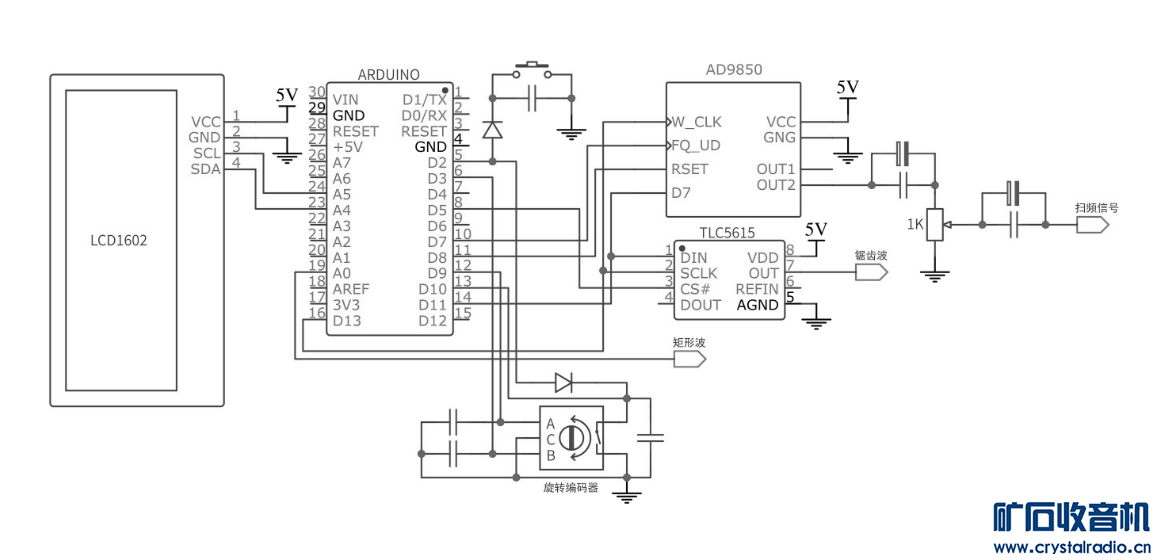

免调试模块化的DDS扫频信号发生器-升级版

准备按照图纸组装
发表于 2023-7-31 17:17:42 | 显示全部楼层
我的扫频仪已经组装完成 ,开始买ARD买成兼容的  结果始终操作不成功  不能被电脑识别  不能下载程序,重新购买了328小板,按照教程一次下载程序成功。
用万用板 连线组装 电路不复杂,考虑好布线  一次成功 。
只使用了9850模块(频率范围广),为了应用方便(工作时不用再外接电源),采用两片3100毫安时锂电池加保护板 组成7.4伏电池组(这样电池供电,输出信号源频谱干净,避免了外接电源带来的各种噪声)  通过开关,后面接5伏三端稳压给电路供电。
机壳采用塑料防水接线盒  手工开孔 有充电接口  电源开关   输出端口  各功能控制键。等后面上照片。

发表于 2023-8-11 16:08:47 | 显示全部楼层
如果用来测试功放,200赫兹的低频下限太高了,能否修改成从1赫兹或者50赫兹起扫    如何修改软件  请教老师。

发表于 2023-8-29 22:06:24 | 显示全部楼层
楼主如果能修改程序,让自定义频率也能选择输出方波就完美了!那样就可以调整胆机了
 楼主| 发表于 2023-8-29 22:41:12 | 显示全部楼层
AD9833就可以支持方波。

发表于 2023-8-30 09:02:25 | 显示全部楼层
palyer 发表于 2023-8-29 22:41
AD9833就可以支持方波。
刚刚看了AD9833的数据表,它支持正弦波、方波、三角波输出,但是还需要单片机编程才能实现,没有相关引脚接高低电平简单控制。期待player大师早日推出升级版本!
发表于 2023-8-30 10:44:35 来自手机 | 显示全部楼层
都怪我看贴不认真 !刚刚又仔细拜读了player大师帖子,发现已经有波形选择功能了,可以任意选择正弦波、三角波、方波,非常佩服大师的英明预见!开发了这么多的功能,既可以调整收音机,又能测试胆机、功放,如果自定义频率能从20hz开始,那这个扫频仪简直是完美无瑕了!
