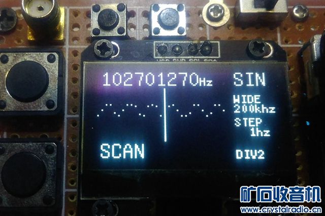

Ad9833 频率值 上 102.7mhz
102.7mhz
102.7mhz

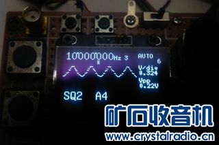

10Mhz 是这样了
10Mhz
10Mhz

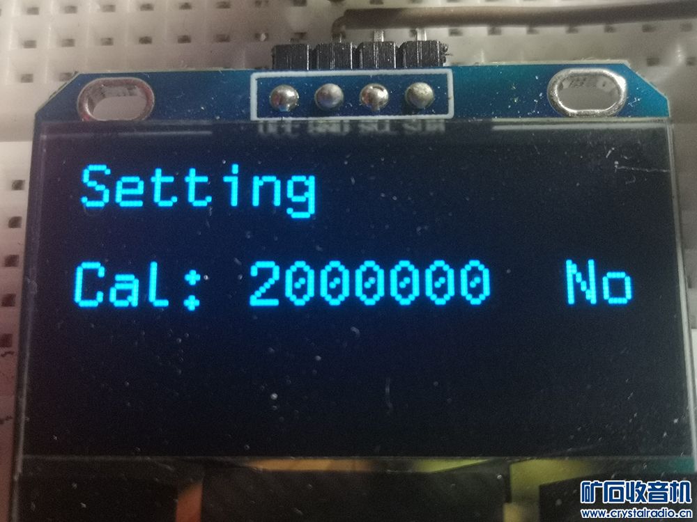

大神palyer好!您之前发布的V2.8版本,oled 字体小我做了细调,现在还有一点问题请教老师
设置里边频率校准子项,编码器按下调节下一位数字时显示字符移位错位,这个问题不知道调整哪里代码望不吝赐教!先谢谢您!!!
