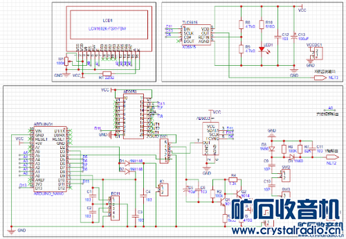

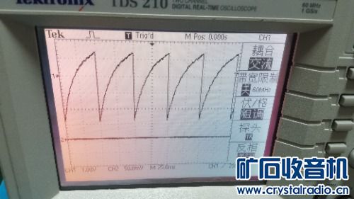

请教,我的板子焊好测试,X输出能输出弯曲的锯齿波,扫频端不论选何种模式均无输出,直接测9850的Zout2端也测不出来,仔细察了电路没问题,软件用2.4和2.9版都不行,我没装9833块,J1短路和开路加电初始都显示AD9850,原理图Q2的c极没接电源,我接上了,请问是没装9833或电路哪个地方不对,还是我在鱼上买的9850有问题?
