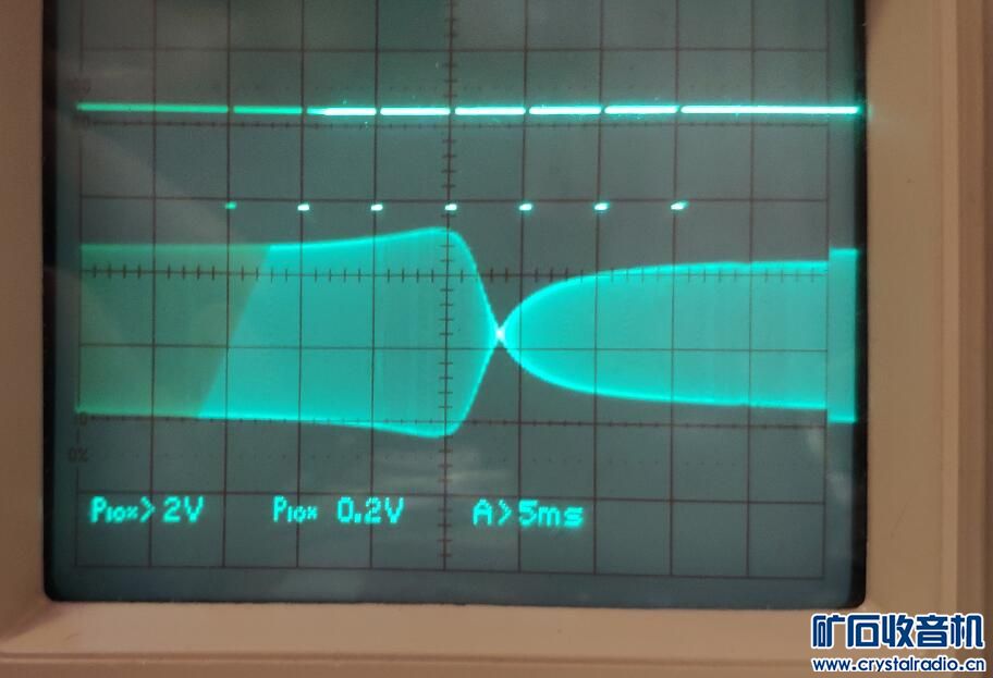

    这个版本是V2.9版,主要是将频率下限进行了调整。
    之前有坛友提到现在的版本音频扫频的下限100Hz还是有点高,用于调整功放还是不够宽。最近终于有点时间修改了下程序,硬件部分没有任何改动,将频率下限进行了调整,调整到20Hz,同时也进行了简单处理,大家也可以按照兴趣自己调整范围。
    由于音频扫频频率范围的倍率太大,比如从20到20000Hz,倍率是1000倍,不能采用原来的线性方法来调节扫频频率,于是采用了查表法,制作了一张201个频点数据按指数增长(取对数后是线性)的频率变化表,这样也便于坛友自己可以修改表格,按照自己所需的频率范围来调整,注意不能减少频率个数。
其中设置了7个频标,数组下标和频率对应关系是,
开始位置 20Hz
第一频标[40]-80 Hz
第二频标 [60]-160 Hz
第三频标[80] -320 Hz
第四频标[100]=630 Hz
第五频标 [120]-1300 Hz
第六频标 [140]-2500 Hz
第七频标[160]-5000 Hz
结束位置 20000Hz
如需修改频率,参照下图的位置修改数据。
  再谈周期问题,20Hz频率每个周期是50ms,程序每2个频点间隔75ms,完成201个频点整个扫频周期大约是15秒。
数字示波器没有余辉限制,看起来会比较方便。把扫频信号发生器切换成方波频标模式,示波器无需设置为x-y模式,这张图是用数字示波器,在打开方波频标时看到的波形,示波器水平设置时间是2s/div。下图中,1,2,3,4,5,6,7分别是7个频标。
源代码如下:
DDS_SweepV2.9.zip (10.55 KB, 下载次数: 421)
回复 支持 1 反对 1

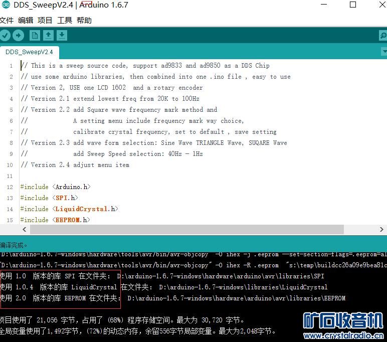

 楼主| 发表于 2019-4-23 14:43:20 | 显示全部楼层
sjp 发表于 2019-4-23 14:28
有警告编译通过。
能用吗?我在1.6.7下编译没有警告,难道是arduino自带的库不一样?
我的库版本如下图
回复 支持 1 反对 1
 楼主| 发表于 2019-4-23 14:01:22 | 显示全部楼层
sjp 发表于 2019-4-23 13:16
2.4编译不通过,你看看是不是我缺少库文件。
试了一下,写法不规范。在1.8.9下编译没有问题,在1.6.7下编译有问题。稍微改了一下,这个文件可以了。
DDS_SweepV2.4.zip (9.62 KB, 下载次数: 907)

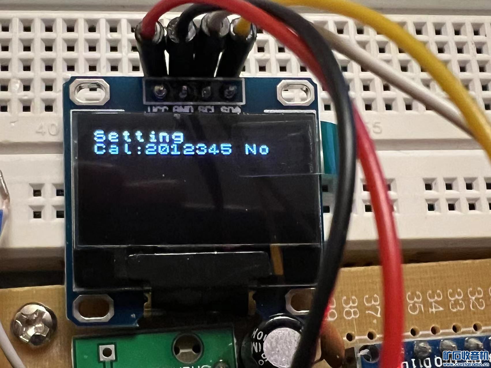

 楼主| 发表于 2023-9-30 22:11:32 | 显示全部楼层
radio988931 发表于 2023-9-29 23:46
大神palyer好!您之前发布的V2.8版本,oled 字体小我做了细调,现在还有一点问题请教老师
您不用客气!经过测试和查询,位置不正确的原因主要是 lcd1602模块驱动软件库中的设定光标函数setCursor列和行都是字符位置,而在SSD1306ascii模块驱动软件库中,setCursor函数的列是像素,行是字符,所以,如果位置要正确需要用固定宽度的字体,列的位置要乘上字符宽度。
修改了V2.8 为 V2.10,采用了font8x8,像素为 8x8的固定宽度的字符,以上供参考。
现在显示如图,
源代码:
DDS_SweepV2.10.zip (10.79 KB, 下载次数: 358)
注:V 2.10 和 V 2.9功能一样,V2.10驱动的是oled显示屏,V2.9是驱动 LCD1602。

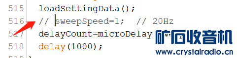

 楼主| 发表于 2022-4-20 18:33:18 | 显示全部楼层
卡卡FM 发表于 2022-4-20 10:13
保存问题,在手动在菜单中保存了显示OK..........关机后重启设置参数还是不能保存。
关于保存,要修改一下程序,原来的程序好像装入了设置参数后,把扫频速率复位了,该起来非常简单,见下图,找到这一行,前面加两个英文的//,再上传一次。
关于扫频速率,在40Hz这挡已经是最高了,受限于SPI总线的速率。估计是您用的arduino模块有点问题,单片机工作主频设置有点低。
