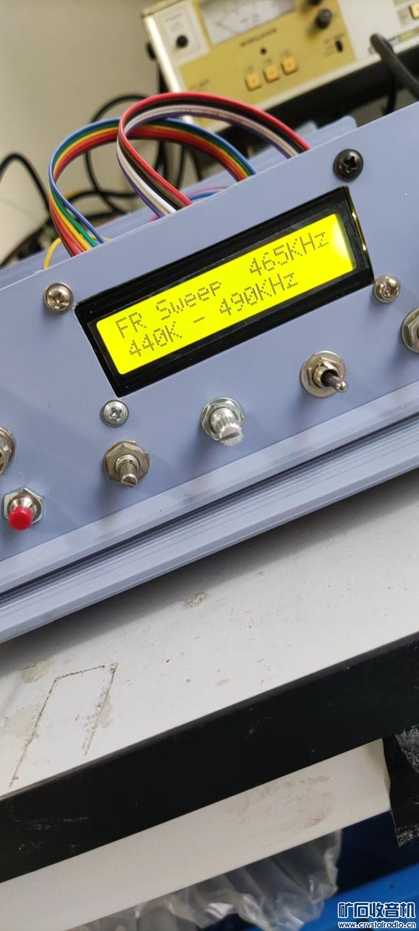

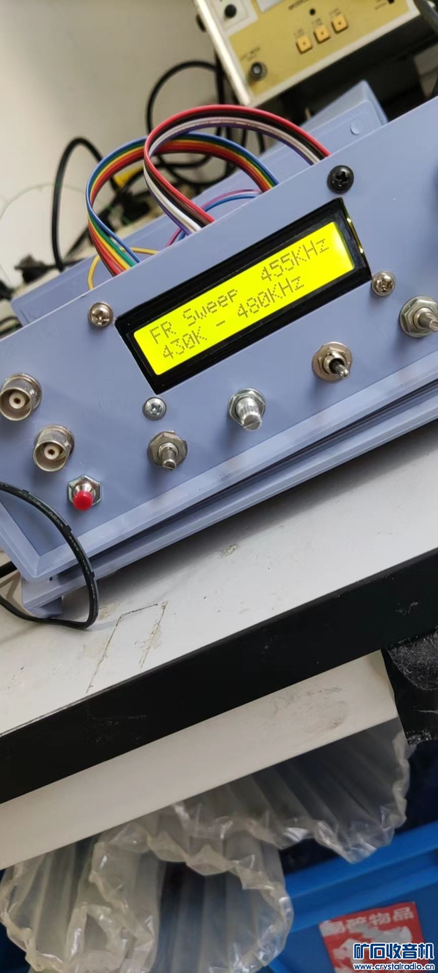

发表于 2022-4-19 21:39:50 | 显示全部楼层
请教palyer老师一个小问题:
   现在机子装配完成,试机扫频信号各项频率指标均达到你的设计要求。
就是各档扫频锯齿波频率相差太大了如:0-40hz档的频率实际显示才
10-12hz,1-20hz档的频率实际显示5-6hz,相差约4倍率。2-10hz以下的
示波器扫描不到。硬件找不到原因?tlc5615换了问题依旧(3脚方波
约2.5kz不是4kz)不解?v2.2、v2.3、v2.4都一样现象
   二是扫频速度的锯齿波频率设置好后,不关机返回起始页后可保持设
置值,关机后重启设置参数没有加载不能保存设置。又恢复为默认数值
这种情况符合设计原意吗,如要一定的设置要求来使用就得每次开机进行
设置,有点麻烦。这跟上面的故障不知是否有关联?
   能否通过代码调整,可是不会编程呀无能,寻求解决办法请palyer老师指导,
谢谢。
 楼主| 发表于 2022-4-20 09:08:12 | 显示全部楼层
卡卡FM 发表于 2022-4-19 21:39
请教palyer老师一个小问题:
就是 ...
同步锯齿波的频率是由arduino中的延时函数 DelayMicroseconds 实现的,出现频率低的问题可能是单片机运行速度慢了,arduiono 中有一个例子程序-Blink,就是让板载led亮一秒、熄一秒,可以试试这个例子的运行状态,看时间是否准确。
关于设置的保存问题,需要手动在菜单中去保存一下,程序对扫频频率有保存到EEPROM中的功能。保存的有关参数如下:
struct settingData {
  char setName[4];
  char setVersion;
  char setSubVersion;
  uint16_t setLength;  // size include header
  char markMethod;  // 0 or 1
  float AD9833Factor;     // default is 1.0  , for calibrate frequency
  float AD9850Factor;
  char waveForm;  // 0,1,2   0-sin 1-Triangle 2-square
  char sweepSpeed; // 0-4, 0-40Hz 1-20Hz 2-10Hz 3-5Hz 4-1Hz
} settingData;
发表于 2022-4-20 09:19:36 | 显示全部楼层
palyer 发表于 2022-4-20 09:08
同步锯齿波的频率是由arduino中的延时函数 DelayMicroseconds 实现的,出现频率低的问题可能是单片机运行 ...
谢谢,我 试了一下确是慢了,10秒二个周期如何纠正?
发表于 2022-4-20 10:13:19 | 显示全部楼层
保存问题,在手动在菜单中保存了显示OK..........关机后重启设置参数还是不能保存。
