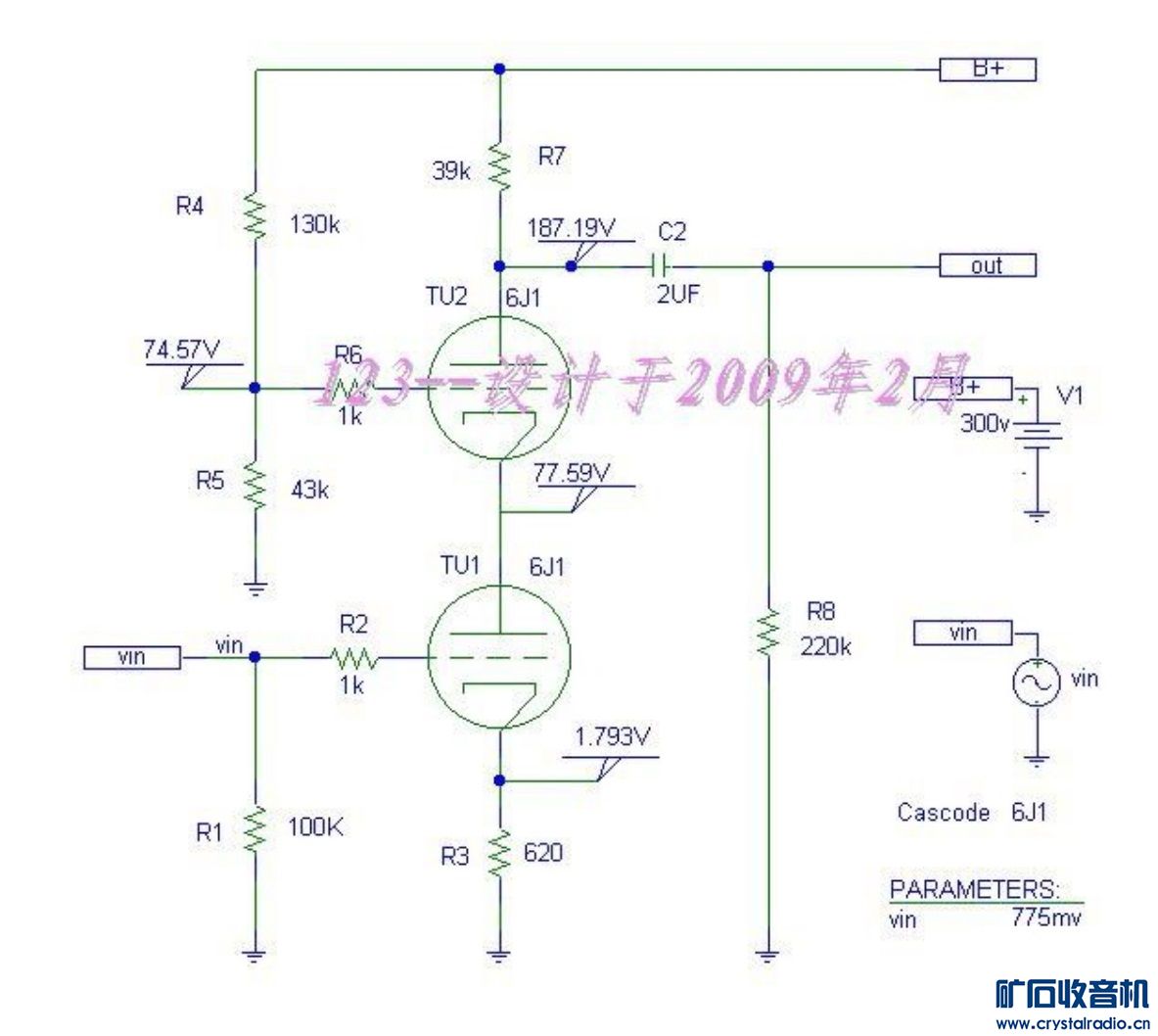

发表于 2022-3-29 09:06:50 | 显示全部楼层
123(杨老师)设计的6J1应用电路:
发表于 2022-3-29 09:08:22 | 显示全部楼层
还是123(杨老师)设计的6J1应用电路:

发表于 2022-3-31 15:52:12 | 显示全部楼层
于海旺 发表于 2019-4-3 20:22
给您个参考电路。因为淘宝基本都是6N3,收音机都是6N2,扩音机用6N4,因此没有的6J1前级单独机。那个收音 ...
问一下版主,我打算做一台6J1并管的,那么同样电压,阻抗取多少合适,7.5K还是10K
发表于 2022-3-31 16:13:22 | 显示全部楼层
并管还是取7.5K吧。
发表于 2022-3-31 16:15:44 | 显示全部楼层
于海旺 发表于 2022-3-31 16:13
并管还是取7.5K吧。
多谢多谢!
