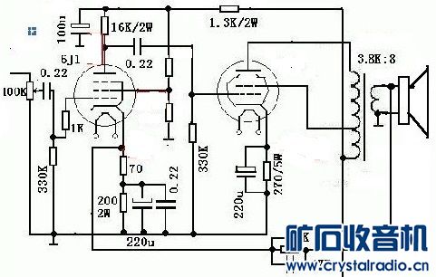

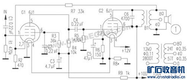

发表于 2019-5-24 17:30:58 | 显示全部楼层
探索abc 发表于 2019-5-24 11:24
谢谢您的指教!您能帮找张 6J1 五极管接法的成熟电路吗?希望 6J1 做电压推动,   Au=70~100    B+150~25 ...
太客气,说不上指教。共同研究,玩一玩。
6j1做前级放大,成熟电路很多。
早期的设计,通常采用屏极负载200K_250K,帘栅极降压电阻1M,阴极电阻200Ω,栅极泄漏电阻1M。但这个设计增益很高;容易引发啸叫。需要在管子外罩上屏蔽罩。
近年来,由于输入信号多是MP3、蓝牙接收头,这些信号源输出信号电压比较高,因此对电压放大级的增益要求就不高了,反而需要放大器带宽比较宽。因此6J1做五级放大,屏极负载电阻可选为20k至50k,帘栅极降压电阻为100K——200K。栅极泄漏电阻100K_250K。由于屏极负载电阻降低,因此耦合到下一级的电容的容量可选0.47μ。栅极输入耦合电容最大不要超过0.22μ,以防止低音发浑浊。
回复 支持 2 反对 0

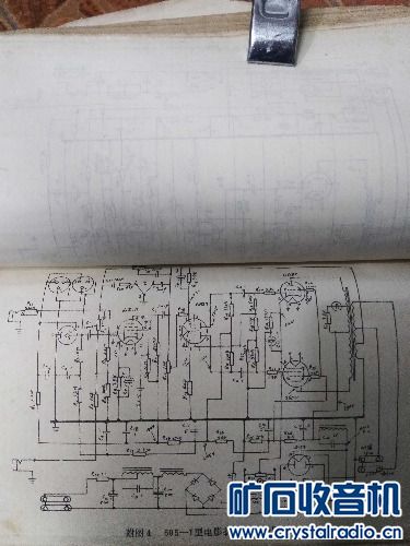

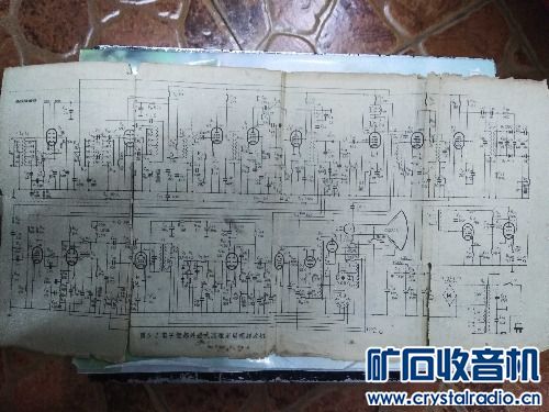

发表于 2019-4-3 20:04:09 来自手机 | 显示全部楼层
大侠们说的是,早年电子管电视机、电影扩大机及一些扩音机都有应用。
 楼主| 发表于 2019-4-3 20:21:30 | 显示全部楼层
谢谢您的图纸,您的第2张图能拍得大些吗?

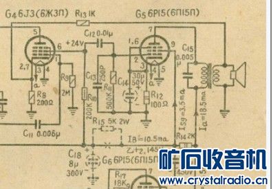

发表于 2019-4-3 20:22:32 | 显示全部楼层
探索abc 发表于 2019-4-3 18:26
谢谢于版的指教!是的70年代使用6J1的人很多,现在没人用了。。。
请问于版,您手边有没有 您认为 ...
给您个参考电路。因为淘宝基本都是6N3,收音机都是6N2,扩音机用6N4,因此没有的6J1前级单独机。那个收音机图中的6J3可以用6J1代替。与时俱进只要加大交联电容容量,减小屏极负载电阻,关键是输出变压器制作或购买是决定音质频带的主要因素,与电路的年代无关。噪声就靠你的工艺水平,注意6J1栅漏电阻不可太大,电位器要用品质良好的。
如果你制作耳放搜搜这个,印象6J1接成近于标准解法的三极管法。
