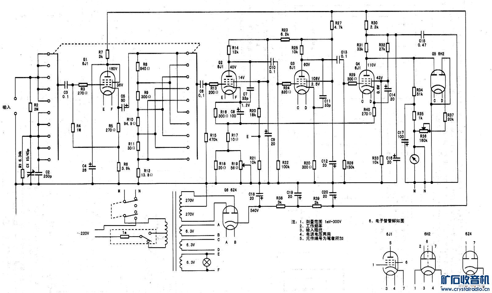

发表于 2020-12-3 17:13:20 | 显示全部楼层
378667894 发表于 2020-12-3 11:01
早些年在一个资料看到过一台全是使用6J1电子管的7灯还是几灯的收音机电路,强放是用两只6J1作推挽输出……
这是一个全6J1收音机电路,检波、低放级是6J1五极管特殊接法,屏极二极管检波,帘栅极低放,6J1推挽功放的没有找到:
GB-9B毫伏表电路:
