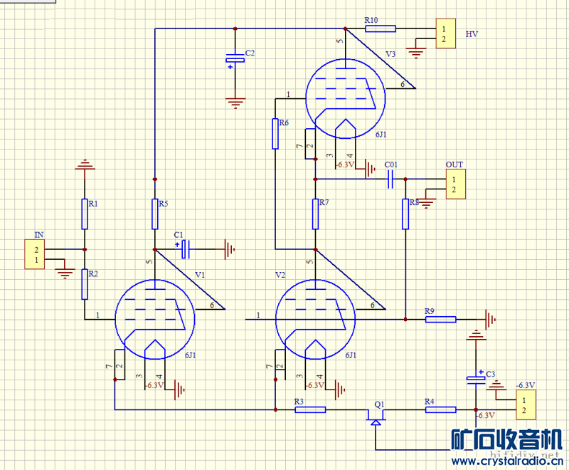

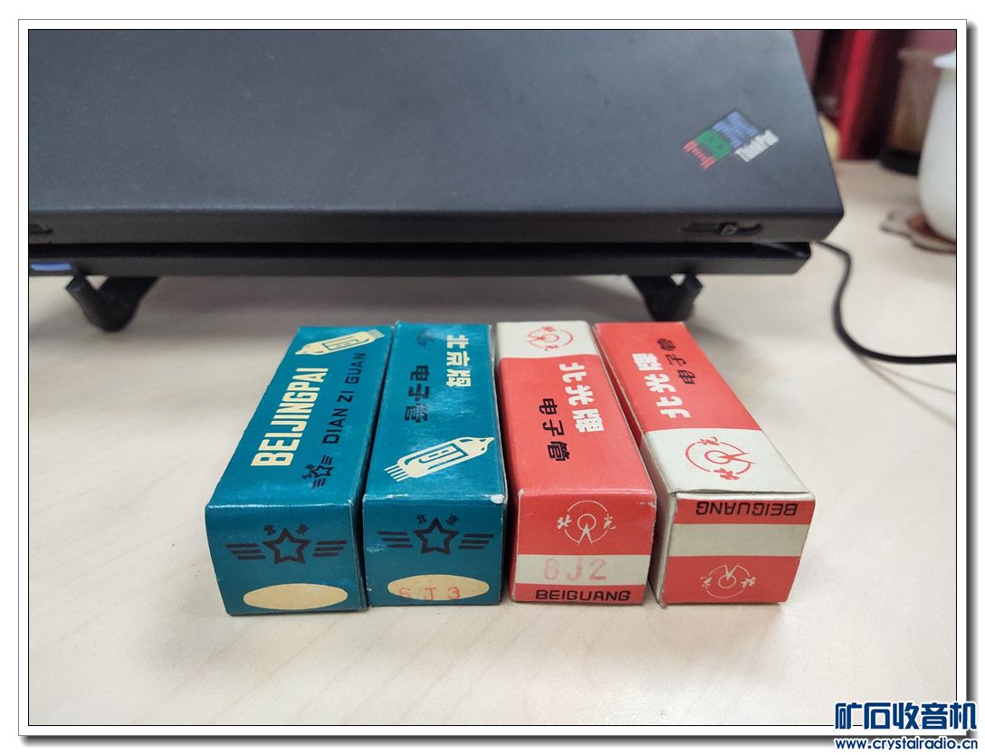

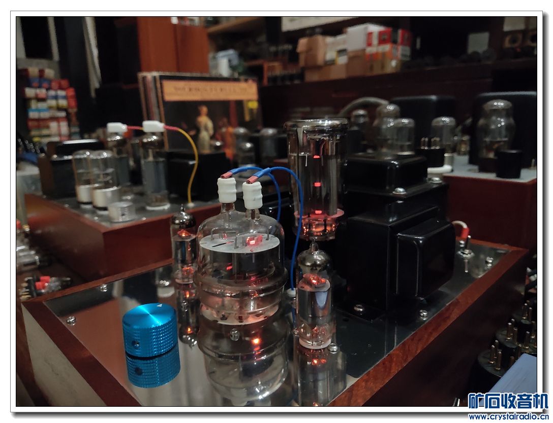

6J1主要是便宜,然后这些花生管也比较稳定,所以还有不少入门级别的机器采用它作推动级的。
6J1、2、3、4、5及进口同型管我都备了不少(几百只左右吧),我其中一款小单端开始就是使用6J1三极管接法推动FU32的。后来还重新设计搭棚方案及机箱、多做了两版出来。
不过由于6J1的U值三接只有30左右,毕竟偏低,未能发挥FU32或类似屏耗、功率输出的功率管的潜力。于是先将电路优化为6J3、6J5三接推动(调整屏极负载及分压、阴级电阻等),之后又再调整、优化为一些高U值三极管推动,比如6AT6、6AV6、6CN7、6CM8等(向下兼容6J1~5)。
6J1~5,主打的就是性价比,入门没有压力,而不是奔着多好的声音去的;再有就是有坛友提到的五极管标准接法,主打的也是高效率,同样不是奔着声音去的。
但电路及制作基本功过关的话,入门烧友也够用的。下点功夫去调校,也会有一定的提升--调校得好的五极管声音比调校一般的三极管声音好,并不奇怪。
现在我每次这个方案的新机制作完成的初步测试,仍然首先使用6J1~J5进行通电、工作点测试及一段时间的老化测试。因为便宜啊,损耗不心痛。过关后再使用高U值的上机正式测试、调整。

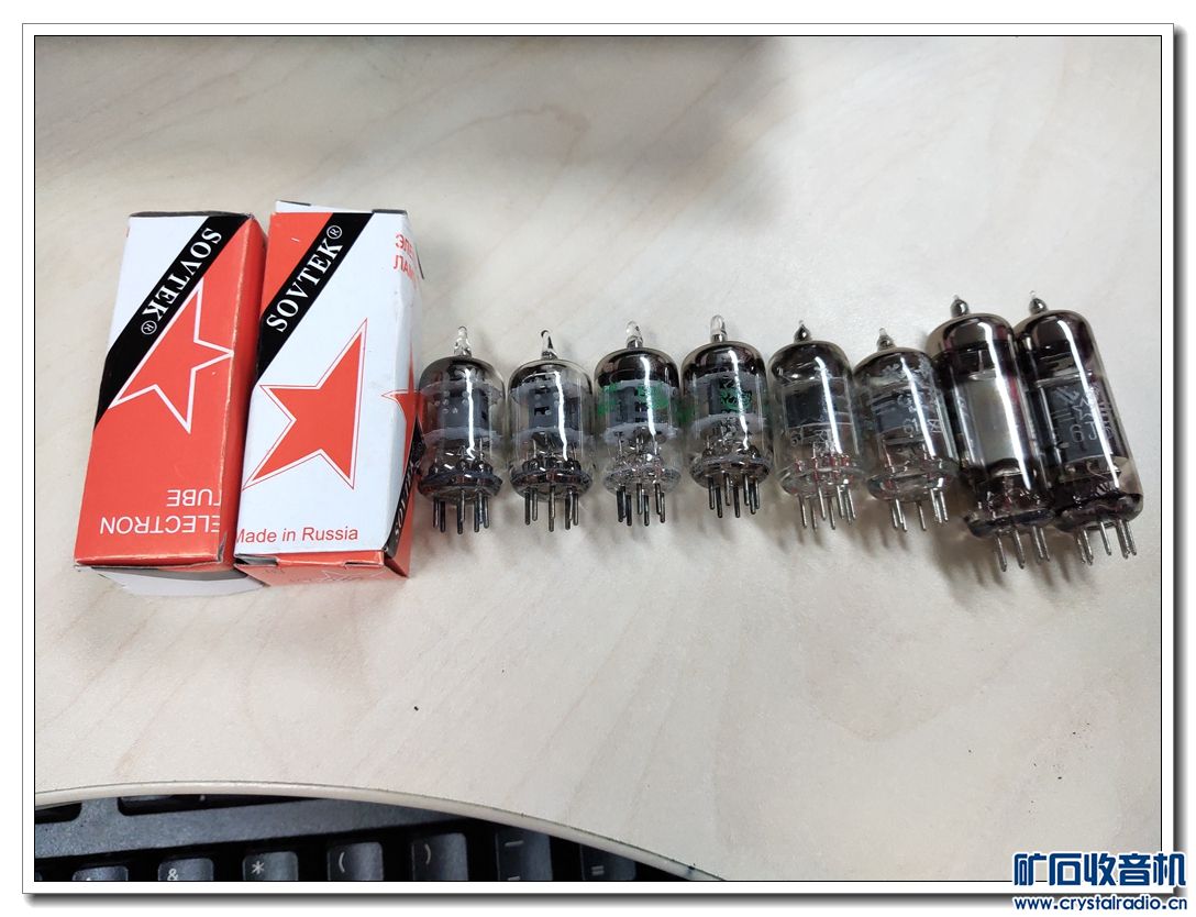

这是6J1:

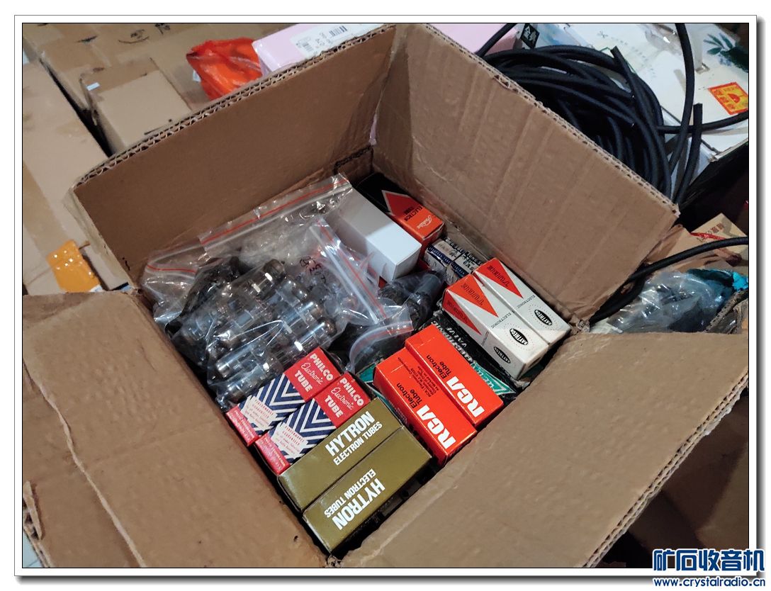

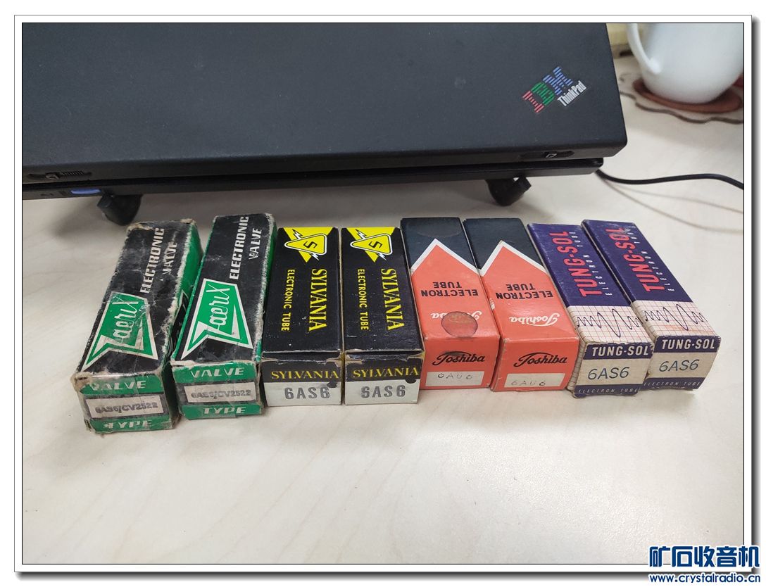

这是6J4:
6J4虽然与J1、J2一样是五极管,但由于屏极屏蔽结构不同,声音与前J1、2有区别的。

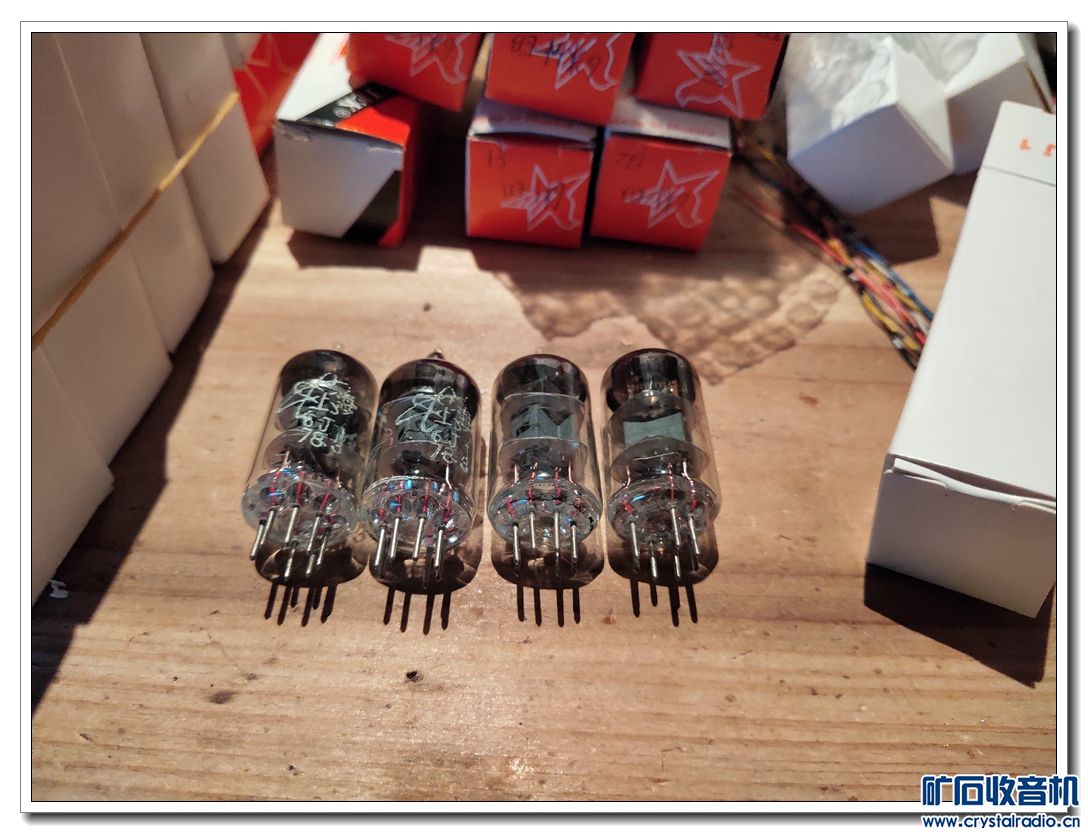

这是6J5:
6J1~5之中,刚才讲了J1、J2、J4是五极管;而J3、J5则是束射管,声音与1~3不同。J3、J5总体声音相对会比J1、2、4更活跃、更中性一些。U值也更高些(三接约40左右),推动力比1、2、4略好些。
6J1~5这5款管子及进口同型管中,我目前仍偶尔有用作聆听音乐的,也就是6J5了;声音比五极管更活跃、真实一些,推动力也是这5款管子里最好的。
但毕竟放大倍数只有40,而50甚至70以上、100倍的纯三极管一大堆,也不贵,所以J5也是偶尔用用,听听小编制作品,算是情怀下吧。

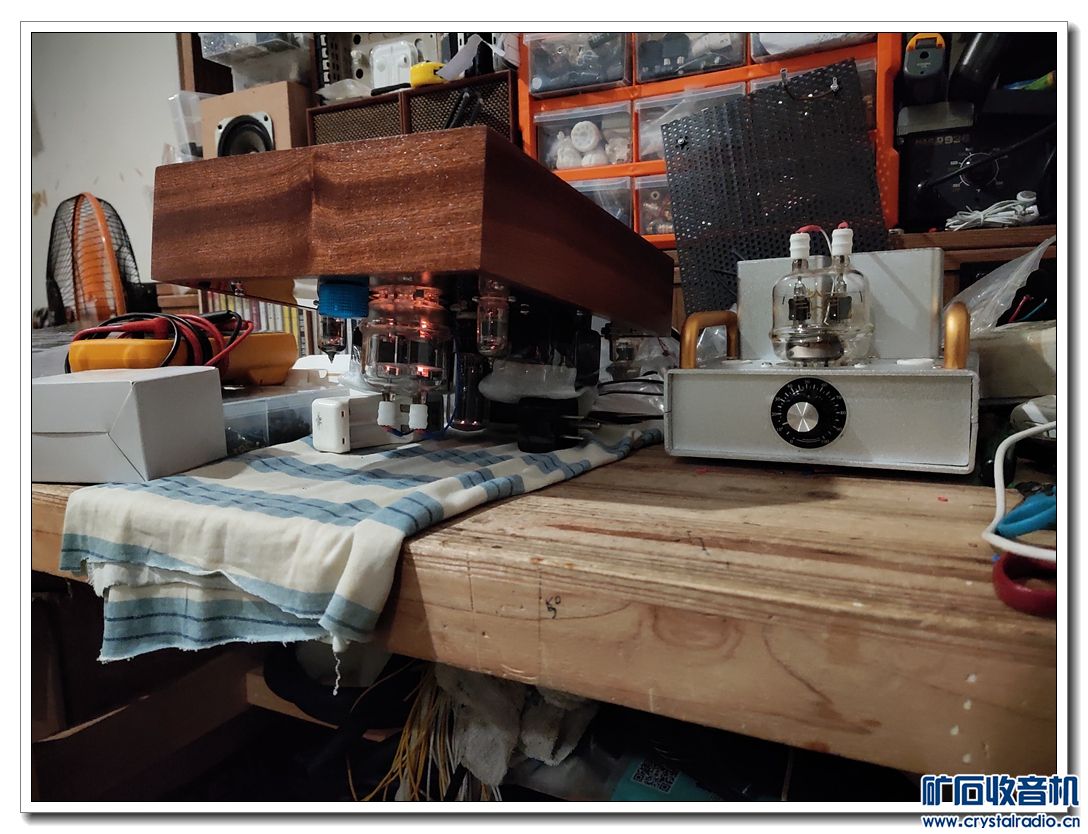

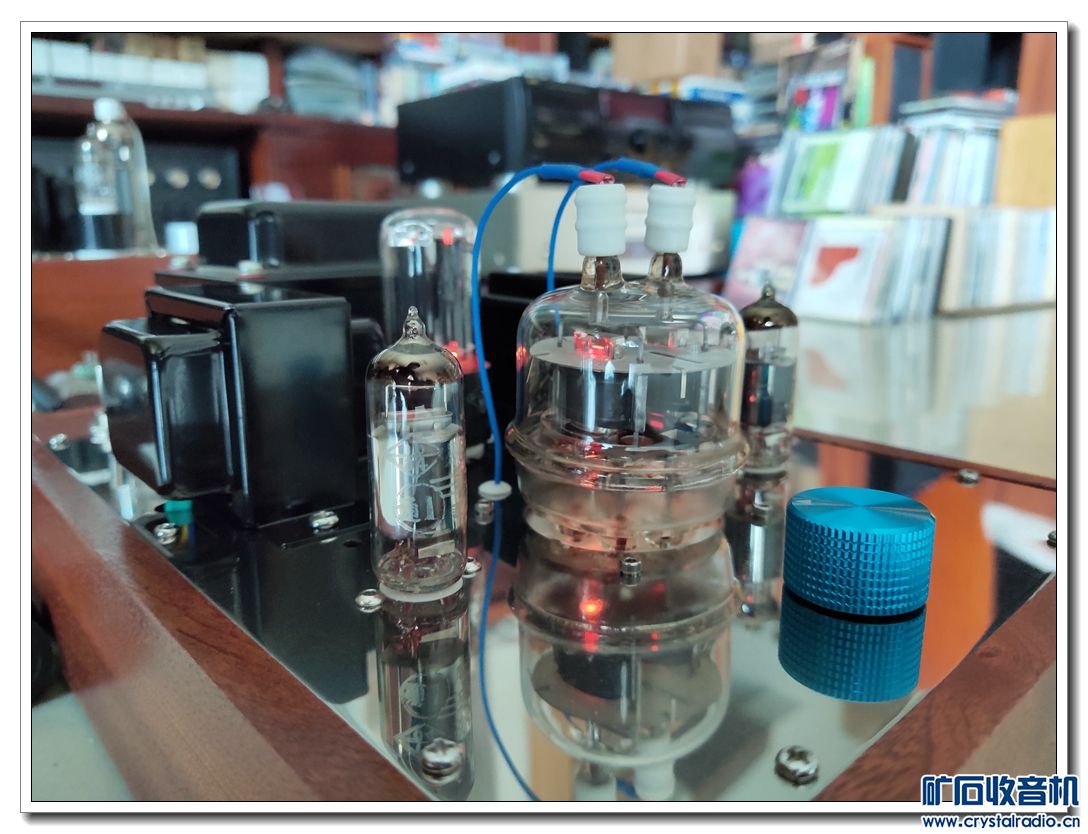

这是我使用6J5的情景。
全套北京管子。国内的还有上海、曙光等,6J1~5都备了几十只左右吧。声音各有特色,性价比高。国外的主流品牌也备了不少,但价格也贵不少。
北京6J5(三极管接法)推四极管FU32(标准接法)。整流北京5Z9P。我几款小单端设计使用5Z2P、4P,因电源变压器余量比较充足,5Z9P通过转换座能直接代换5Z2P、3P、4P。
这个管子组合在这个平台上,听小编制作品、室内乐等,表现不错。总体相对真实、平衡,比较耐听。
