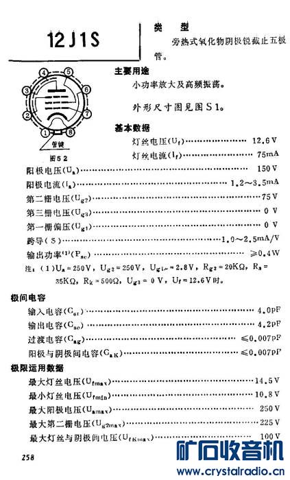

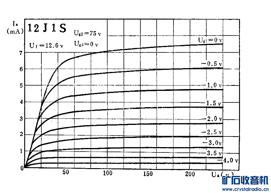

ym78321 发表于 2023-9-18 09:19
请教楼主及坛友,网上有12J1S,但手册上查不到,不知这管子和6J1是不是只是灯丝电压不同?还是完全不同的管 ...
发表于 2024-3-18 09:01:03 | 显示全部楼层
非常感谢前辈的资料!我刚买了12J1S、12J2S,后者若有资料的话还请前辈在烦劳一次,不急,空闲时哈
