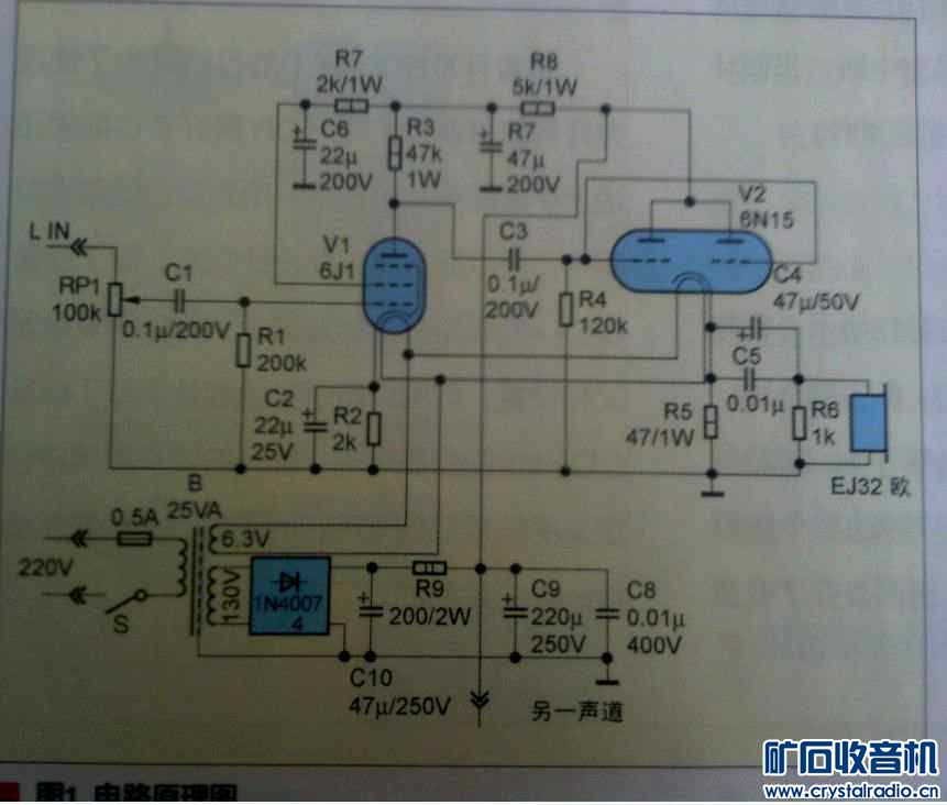

能给下6j1+6n15的耳放图纸?

发表于 2019-4-5 05:26:37 | 显示全部楼层
48865889 发表于 2019-4-4 18:05
能给下6j1+6n15的耳放图纸?
发表于 2019-4-5 09:03:40 | 显示全部楼层
大家上传图纸时注意留边,论坛的LOGO是不透明的,没有白边会被logo挡住看不到

看到图纸了,谢谢于老师的无私奉!

发表于 2019-4-10 10:24:36 | 显示全部楼层
谢谢您的图,这个图图纸我搭过,通电后6n15打火,没时间整就放下了,还不知道什么原因,有时间重新再搭一次试试
发表于 2019-4-10 10:50:00 | 显示全部楼层
48865889 发表于 2019-4-10 10:24
谢谢您的图,这个图图纸我搭过,通电后6n15打火,没时间整就放下了,还不知道什么原因,有时间重新再搭一 ...
6N15屏压不要超过130V,Vkgmax不大于90V,一般不会打火。若打火管子可能有问题。以前遇到过,管子放的时间长了,通电加高压容易发生打火,后来灯丝加热10分钟多(不加高压),停机再加高压就没事了。这可能是个例吧。

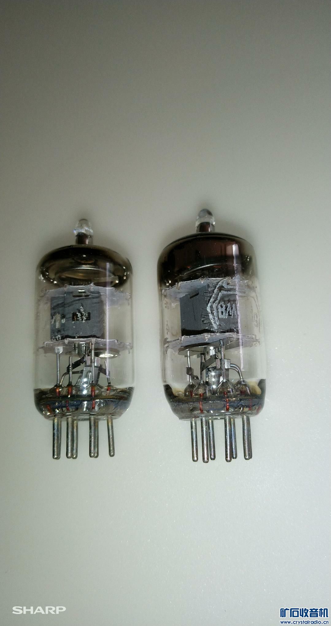

发表于 2019-4-11 06:51:12 | 显示全部楼层
如果有人觉得国产6J1不行,那就用国外的6Ak5吧,自己喜欢6AK5这管,有不同欧美的都试过,自己认为法国的6AK5味道最好,自己也D|Y了一个用6AK5做的前级,味道真的不错结成三级管用的,上一些国外6AK5的管子和自己用西门子仪器壳做的前级。 wx_camera_1513675023947.jpg
