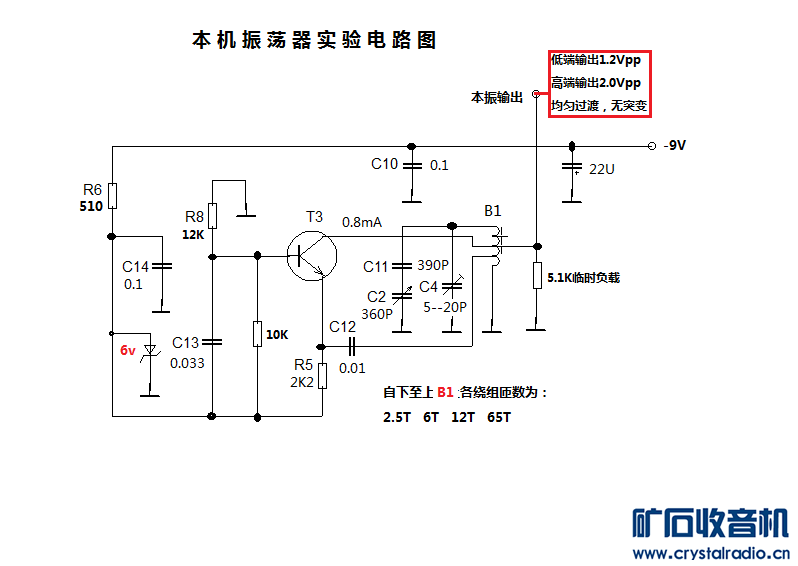

共源共栅电路用于混频
 楼主| 发表于 2019-2-1 19:51:28 | 显示全部楼层
 楼主| 发表于 2019-2-1 21:35:49 | 显示全部楼层
 楼主| 发表于 2019-2-1 22:37:32 | 显示全部楼层
增加了一只下偏流电阻,这样可以免调试。
 楼主| 发表于 2019-2-1 22:44:00 | 显示全部楼层
漏画了一只200欧电阻,更正:
 楼主| 发表于 2019-2-1 23:51:05 | 显示全部楼层
经调试后的完整电路:
发表于 2019-2-2 07:11:28 | 显示全部楼层
求知无足 发表于 2019-2-1 23:51
经调试后的完整电路:
混频电路中,还是感觉共源部分与共栅部分以交流连接比较好,可以分别控制工作点。省一两个元件,结果带来的是一些难以克服的困难。

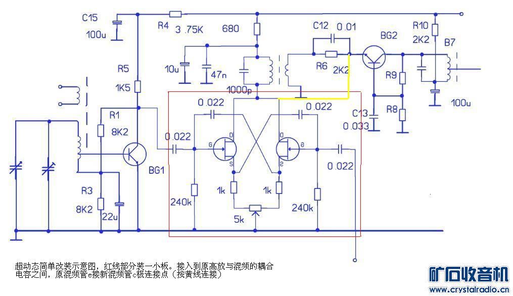

发表于 2019-2-27 11:39:25 来自手机 | 显示全部楼层
乙猪 发表于 2019-2-27 08:55
没有做过比较,不好说。
简单应用的情况下已优于超动态的原电路。(把双管部分单独焊个小板插入到原高放与混频之间,原混频管调整工作点电流在0.6~1mA之间)灵敏度,音质什么的都不错,无论是场管还是三极管。用三极管的灵敏度稍高于场管的。
发表于 2019-2-27 12:01:33 | 显示全部楼层
简单试验示意图,供老师参考。
发表于 2019-2-27 12:56:02 来自手机 | 显示全部楼层
众木成森 发表于 2019-2-27 12:01
简单试验示意图,供老师参考。
非常好,通用性很强。
发表于 2019-2-27 15:41:45 | 显示全部楼层
简单试验示意图,供老师参考。
用场管比用晶体管方便多了,省了好几个偏置电阻。
