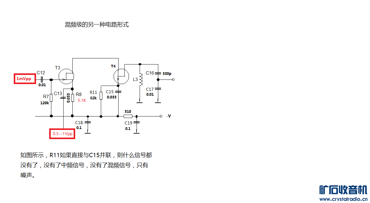

求版最后选定的混频电路是:单管混频+共栅谐振放大
 楼主| 发表于 2019-1-28 13:03:19 | 显示全部楼层

 楼主| 发表于 2019-1-28 13:16:03 | 显示全部楼层
混频器的另一电路形式,输出也可以达到最佳值,但少用一只元件R12。
 楼主| 发表于 2019-1-28 13:18:17 | 显示全部楼层
又改进啦!可以少用一只元件,性能相差无几。
 楼主| 发表于 2019-1-28 13:22:43 | 显示全部楼层
longshort 发表于 2019-1-28 10:02
可以调整共源管的Vds,让它低于Vp嘛。
已经按照这个方法,对电路进行了改进,直接把R11接在T3的源极,不用R12,这时,T3的漏源电压为1.7V,低于其Vp值2V。性能与前面的最佳值 结果一样,无可视区别。但所用元件少一只,这是个重大进步!
发表于 2019-1-28 13:28:03 | 显示全部楼层
昨天晚上就看到版主发贴上图,可我却怎么都发不上图片,干着急
T2分压偏执,不然T1工作在欠压非线性状态,增益和噪音都不理想,分压偏执目的是让T1工作在放大状态,混频交给T2,在T2\T1连接处对电源正极加一个电阻,将T1电流分流1/2到2/3,这样T2栅极输入本振就能完成混频
 楼主| 发表于 2019-1-28 13:39:35 | 显示全部楼层
这种接线方法,只有噪声输出:
 楼主| 发表于 2019-1-28 14:13:54 | 显示全部楼层
C15的作用巨大!
原来,我以为,因为T4的栅极是没有电流的,所以R11上并没有压降,用或者不用C15,都不会对增益产生影响。但实践中,如果不接C15,混频信号的衰减幅度还是很大的。C15是必须的。

发表于 2019-1-28 16:05:21 | 显示全部楼层
乙猪 发表于 2019-1-28 15:54
玩着玩着,玩回了单管混频。
如果理解了调幅与混频相通之后,就可以理解共源共栅混频其实与漏极调幅是一回事,共栅管只是调制管而已。漏极调制效率比较低,需要比较大幅度的调制信号。所以与单管混频电路没有本质的区别。
