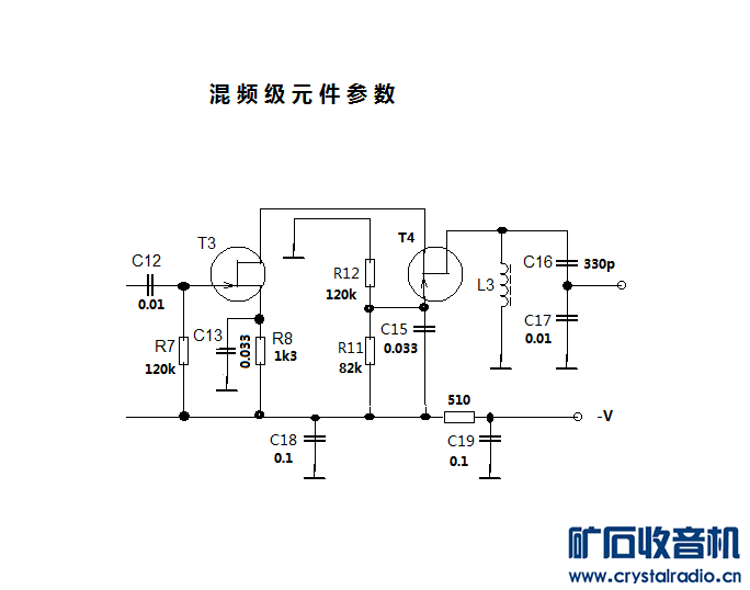

共源共栅电路用于混频

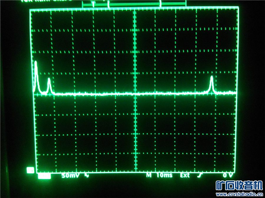

中频信号的输出幅度,比混频输出信号要大得多:
 楼主| 发表于 2019-1-28 00:58:41 | 显示全部楼层
把R11改接到T3的源极时,混频输出幅度变小。C15接地,本振信号从C13输入,混频输出也变小。本振信号从C15输入,是最好的混频工作状态。
加大本振信号幅度时,混频输出也大一点,但并不成比例。0.5--1Vpp的本振信号是恰当的。本振信号小于0.5Vpp时,混频输出有比较明显地下降。
 楼主| 发表于 2019-1-28 01:11:24 | 显示全部楼层
有R12时,这个电路是没有混频能力的。不管是从C13输入本振信号,还是从C15输入本振信号,都必须把R12去掉,才能够得到混频输出。
 楼主| 发表于 2019-1-28 01:19:00 | 显示全部楼层
上面的图片,是从300KHz扫支1700KHz的图片。当然,如果从500KHz扫起,就没有中频输出信号了。
发表于 2019-1-28 01:40:39 | 显示全部楼层
整个电路只有NPN管和N沟道场效应管,没有PHP管和P沟道场效应管,为什么不用正电源供电而要用负电源供电而把正极接地?这与约定俗成的习惯相悖。
 楼主| 发表于 2019-1-28 04:10:28 | 显示全部楼层
sj055xy 发表于 2019-1-28 01:40
整个电路只有NPN管和N沟道场效应管,没有PHP管和P沟道场效应管,为什么不用正电源供电而要用负电源供电而把 ...
这里用负电源,是考虑到各个LC回路就近接“地”问题的。改成正电源也是可行的,电路前面也有。实际上,正电源,负电源,可以随习惯。
 楼主| 发表于 2019-1-28 04:14:09 | 显示全部楼层
如果把R8调成5.1K的,从C13输入0.5--1Vpp的本振信号,这时C12输入1mVpp的信号,混频输出可以达到10mVp的峰值。这个效果,是这次调试中最好的。
 楼主| 发表于 2019-1-28 04:20:30 | 显示全部楼层
也就是说,有26分贝的混频增益。这是个不小的数值了!
 楼主| 发表于 2019-1-28 04:24:52 | 显示全部楼层
去掉R12,从C15输入本振信号时,C12输入1mVpp的信号时,看不到混频有输出。
 楼主| 发表于 2019-1-28 04:35:01 | 显示全部楼层
总之,线性工作状态的T3T4,可以有最大的中频放大能力,但没有混频能力。只有使T3T4工作点接近截止时,才有最好的混频增益。
有了扫频手段,就可以把混频级调试到最佳状态:在具有最大的中频465KHz放大能力的同时,也可以有最大的混频增益。调试结果,此消彼长,一目了然:当中频放大能力最大时,混频没有了输出。降低中频的放大能力,才可以得到混频输出。这之间,可以在最大混频输出的同时,也有较好的中频放大能力。
没有扫频手段时,靠感觉调试,不可能得到最佳结果。
 楼主| 发表于 2019-1-28 04:39:12 | 显示全部楼层
场效应管混频器,要求的本振电压比较高,300mVpp以下时,混频增益是很低的,1Vpp以上时,混频增益增加的并不多,在0.5--1Vpp之间的本振电压,是十分合适的。
发表于 2019-1-28 06:34:53 | 显示全部楼层
是20dB,没26dB,扫频图中占的是四格,每格5mV嘛。
 楼主| 发表于 2019-1-28 08:18:53 | 显示全部楼层
朋友计算的那个高一点的峰,是中频465KHz的幅频特性曲线。在右边的那个峰,才是混频曲线。同样,输入按0.5Vp计算,是10/0.5=20倍,也就是26分贝。
 楼主| 发表于 2019-1-28 08:21:02 | 显示全部楼层
整个屏显,频率是从460扫到1610KHz,涵盖了中频和整个中波段。
 楼主| 发表于 2019-1-28 08:31:42 | 显示全部楼层
从535到675KHz,这之间都伴随着镜频。也就是说,能接收535KHz电台信号的同时,如果同时有一个1465KHz有电台信号,也同样毫无阻碍地被接收,产生干扰。接收675KHZ电台信号时,如果有一个1605KHz的电台信号,也能毫无障碍地被接收,产生干扰。超过675KHZ以后,镜像被移到了波段外,就没有了干扰。
