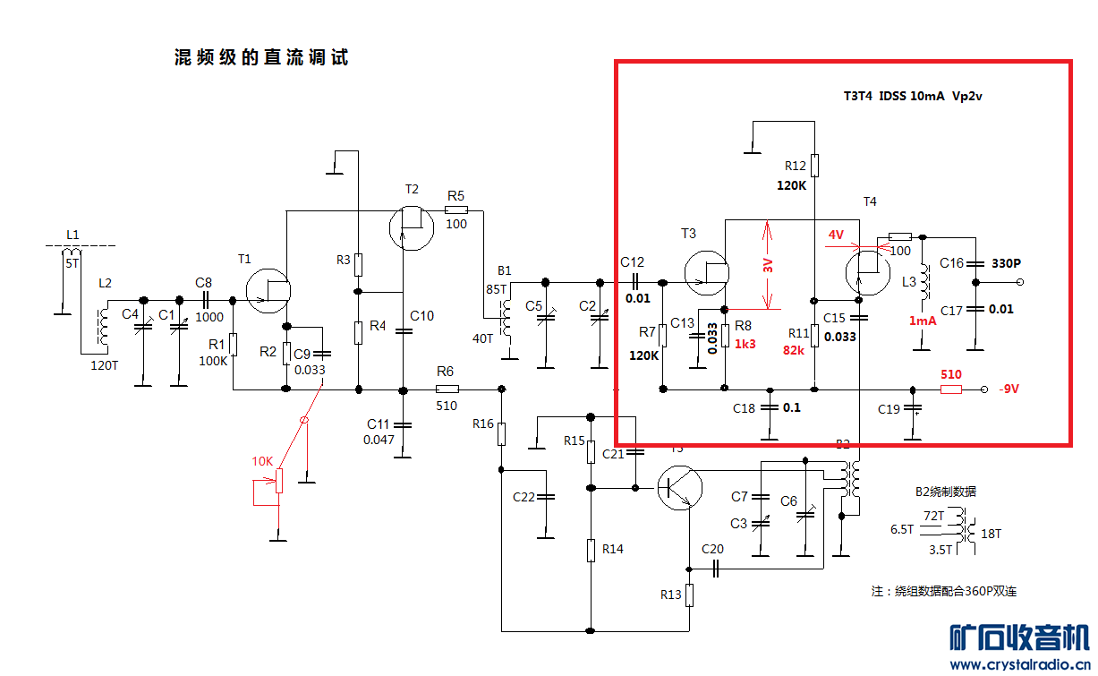

共源共栅电路用于混频

求知无足 发表于 2019-1-24 11:12
剪断C9后,可以有10分贝以上的增益控制量。
反推楼主的场管的跨导(在静态工作点处)为1.45mS。
最大等效跨导(源极电阻两端信号被电容旁路后)为1.45mS,最小等效跨导(无旁路电容时)1.45/(1+1.45*1.8)=0.4mS
若考虑旁路电容所串联的电位器最大阻值为10k的情况,则Rs=1.8k//10k=1.525k,那么最小等效跨导为:1.45/(1+1.45*1.525)=0.452mS
那么其增益控制范围是:1.45/0.452=3.2倍,即10.1dB,刚刚能满足楼主的预期。
 楼主| 发表于 2019-1-24 12:27:24 | 显示全部楼层
最大等效跨导(源极电阻两端信号被电容旁路后)为1. ...
Q大,不知我上面这样计算是不是正确?
 楼主| 发表于 2019-1-24 12:30:12 | 显示全部楼层
也就是18倍电压放大能力,是约25分贝增益。5倍电压放大能力,是约14分贝增益。两个分贝数想减,即增益可控范围,约10分贝多点。
 楼主| 发表于 2019-1-24 12:35:36 | 显示全部楼层
进一步,把输出衰减调整为40分贝,也即输入信号变成了10毫伏峰峰。该放大器的电压放大倍数还是与原来一样,即有电容时约18倍,没有电容时是5 倍。该电路的性能是稳定的,抗大信号的能力也是很不错的。
不知小信号时的情况如何?因为我的示波器最小为5毫伏/档,再小时,就没有参考意义了。
 楼主| 发表于 2019-1-24 12:37:09 | 显示全部楼层
哪位坛友,用功率增益计算一下这电路增益。或者说,如何用功率增益计算这样的电路?

因为输入输出阻抗想等 = 100k;电压增益是18倍;电压增益db = 20log(18)= 25db。
所以,功率增益p0/pi = uo*uo/ui*ui =18*18=324倍;
功率增益db = 10log(324) = 25db
输入输出阻抗想等时,功率增益db和电压增益db在数值上是想等的。
发表于 2019-1-24 15:42:58 | 显示全部楼层
求知无足 发表于 2019-1-24 12:30
也就是18倍电压放大能力,是约25分贝增益。5倍电压放大能力,是约14分贝增益。两个分贝数想减,即增益可控 ...
计算没错,只要掌握方法,怎么计算都可以:用分贝计算则用加减法,用放大倍数计算则用乘除法。
阻抗一样时,功率增益的分贝数与电压增益的分贝数一样。阻抗不同时则要进行换算。对于中间过程只要统一用电压增益(或功率增益),不管阻抗是否相同都无需进行换算。只对输入和输出进行换算即可。

 楼主| 发表于 2019-1-26 01:31:29 | 显示全部楼层
这部分电路焊好了。
 楼主| 发表于 2019-1-26 01:36:23 | 显示全部楼层

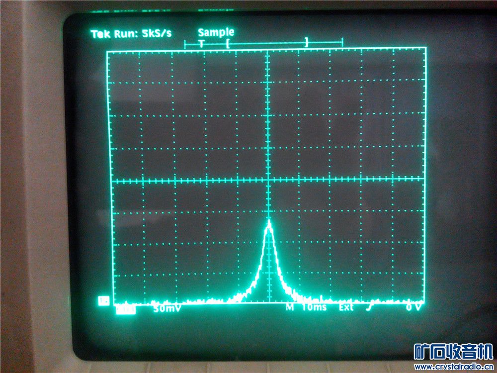

中周已经接入电路,想先对这个LC冷调试一下。结果不出图像。突然想越来不加电时T4是只很小的电阻,所以这个LC不可能有谐振峰。立即加电,图像出来了,很正常。在C12端加上1毫伏扫频信号,在L3两端出现了预期的谐振峰。
 楼主| 发表于 2019-1-26 10:33:30 | 显示全部楼层
直流调试结果:
 楼主| 发表于 2019-1-26 10:35:35 | 显示全部楼层
在以C12输入1mVpp的扫频信号,输出端得到140mVp的特性曲线峰。如图:
 楼主| 发表于 2019-1-26 10:39:05 | 显示全部楼层
这是中频465KHz的放大情况。这时,C13C15均接地,对中频保持最大的放大能力。峰顶在140毫伏上。这个增益该如何计算?难不成是140/0.5=280倍?增益49分贝?
发表于 2019-1-26 10:40:29 | 显示全部楼层
求知无足 发表于 2019-1-26 10:39
这是中频465KHz的放大情况。这时,C13C15均接地,对中频保持最大的放大能力。峰顶在140毫伏上。这个增益该 ...
输入不是1mV吗?43dB。
 楼主| 发表于 2019-1-26 10:41:00 | 显示全部楼层
一涉及到增益计算,我就有点糊了。仅这里,我就怀疑,这可能吗?
