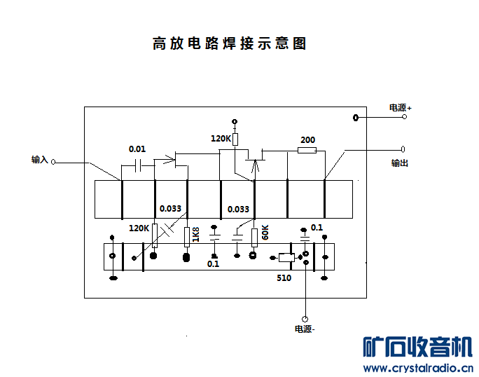

共源共栅电路用于混频
发表于 2019-1-23 20:30:04 | 显示全部楼层
输出端采用电容分压,你取的数值分压比太小了
假如不用抽头,输出和中周直接耦合,谐振电容要取较大值,1000pF或者2200pF,这样才能比较稳定,但是较大的谐振电容会降低变频增益。如果取值偏小,那么 低端高频信号会很容易耦合到一中放,产生不必要的串扰,变频最好使用双调谐,将低端高频信号滤除掉,你可以参考红灯711-2b

这是个高频头电路,后面要加上以前已经制作好的中频放大器。所以两者之间的距离较远,要用同轴电缆连接。为了降低分布参数的影响,这里用了内电容耦合。
 楼主| 发表于 2019-1-23 21:49:30 | 显示全部楼层
这个高放级的焊接示意图:

绕了个120T的线圈,分别在40T,60T,80T处抽头。也就是要试验接入1/3,1/2和2/3。先接入1/3处置处,也就是距地端40匝处。
把线圈并联一只120K电阻和一只240P的云母电容,调整信号发生器的输出为1VPP。经过60分贝衰减后接入该电路的输入端。也就是输入1毫伏的信号电压。在线圈两端取出信号。调节信号发生器的频率,在607KHz处谐振,输出信号幅度为18毫伏峰峰多一点。按18毫伏峰峰计算,该 放大器在这个频率下,接入1/3时,能够提供25分贝的增益。
 楼主| 发表于 2019-1-24 09:12:11 | 显示全部楼层
18倍的电压放大能力,已经很好了!
