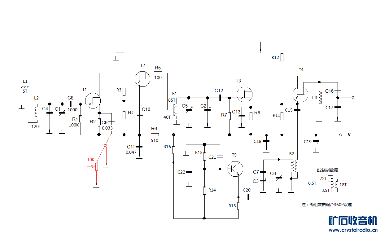

 楼主| 发表于 2019-1-23 10:38:38 | 显示全部楼层
今天起了个大早,把红框内的这部分电路焊好了。
发表于 2019-1-23 10:44:05 | 显示全部楼层
高放没加AGC呀
 楼主| 发表于 2019-1-23 10:46:07 | 显示全部楼层
用微电流计,精心挑选了一只电容C8,在1纳安漏电流都能够清楚看出来的屏上,没有可感知的变化,就是说,这只电容 的漏电流小于1纳安。R1R2R5用了金属膜红色1/4瓦电阻。R2取1.8K时,管子的电流为1.05毫安。
 楼主| 发表于 2019-1-23 10:48:15 | 显示全部楼层
将来,C9的下端要断开,在这里串入1只10K可调电阻,用于手控调节本级的增益。
发表于 2019-1-23 10:49:04 | 显示全部楼层
求知无足 发表于 2019-1-23 10:46
用微电流计,精心挑选了一只电容C8,在1纳安漏电流都能够清楚看出来的屏上,没有可感知的变化,就是说,这 ...
看图中C8两端对直流而言是等电位(都是地电位)的吧。
 楼主| 发表于 2019-1-23 10:52:09 | 显示全部楼层
电源电压-9V。
 楼主| 发表于 2019-1-23 10:58:50 | 显示全部楼层
这个调节本级增益的方法,易于受到干扰,所以要加强屏蔽。对比各种增益调节方法,有些虽然不易受到干扰但复杂;自动的,接口关系很微妙,不一定能够处理得好。所以就只有用这个最原始的笨方法了。
如果R2直接用电位器,虽然也可行,但R2要用较长的导线,干扰同样很大,且需要屏蔽的线也多,关系反而复杂化。所以,R2用固定的。调节增益用另外的一只10K电位器来实现。
发表于 2019-1-23 11:02:08 | 显示全部楼层
哦,看错了,是正极接地的。
发表于 2019-1-23 11:06:06 | 显示全部楼层
增益的调节范围多大呢?我看只有6dB左右,似乎有点小。
 楼主| 发表于 2019-1-23 11:06:52 | 显示全部楼层
设想的增益调节方法:
 楼主| 发表于 2019-1-23 11:13:04 | 显示全部楼层
这个问题思之良久,AGC,如果从混频输出的中频变压器的次级引出,其幅度仅几个毫伏,而要场效应管的增益明显变化,需要零点几伏的电压变化。这样,中频信号就需要再放大一至两个数量级才能适用,这样就会导致电路复杂化。为了简单,所以采取了手动增益调节,并且采用了简单办法。简单办法导致的干扰问题,再进一步想办法克服吧。
 楼主| 发表于 2019-1-23 11:19:09 | 显示全部楼层
看情况,这两只3DJ9的级联,中波段时,取得10--15分贝的增益还是可期的。所以,能够有10分贝的增益可调范围就足够。如果只有6分贝,是有点不够。
还没有交流调试。很快就会有结果的。
发表于 2019-1-23 11:19:48 | 显示全部楼层
等效跨导:g'm=gm/(1+gm*Rs)       Rs:源极等效电阻。
假定gm=5mS,那么最大的等效跨导(旁路电容不串联电阻时Rs=0)为5mS,最小等效跨导(旁路电容开路时Rs=1.8k)为2.5ms。也就是最大等效跨导只有最小等效跨导的1倍,即6dB。
若按串联10k计算则调节范围只有1.73倍,还不到6dB呢。
