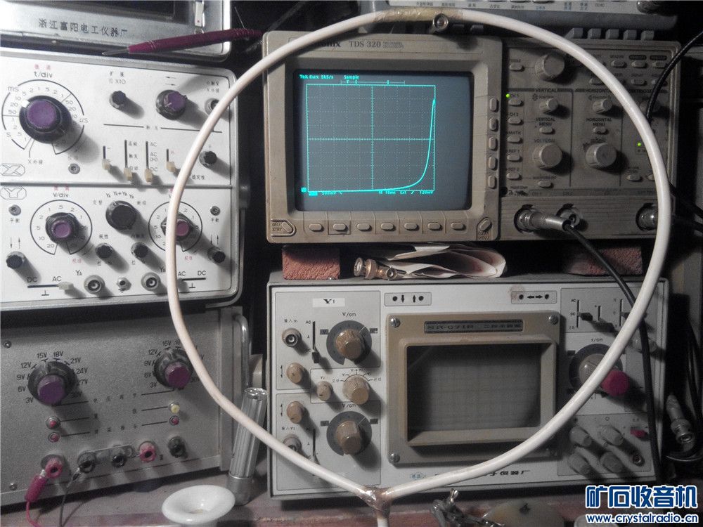

今天,剪了一段一米二长的电视同轴线,把一个端头与外屏蔽层焊在一齐作为始端,在半米处把屏蔽层断开约3为厘米,在一米处剥开外皮,把端头与这里的屏蔽层焊在一起。另一个端头,就成了这个环形天线的输出端。
然后,把这个单匝环形天线,与前面的120T的线圈串联,接入扫频仪。扫频参数与前一样。发现,这个单匝线圈的接入,什么影响都没有,或准确地说,没有看出任何变化。
拍了图,等回家后再上图吧。

方案1比较好,作为谐振电路的一部分接入,适合整个频段的任一频率点;但天线部分只能单环,否则电感量太大,会影响整个电路的品质。
单环的大小,1米直径大约(5~5.5)uH,电感量基本上与直径成正比。中波可用1米直径,短波可用直径最好不要超过0.33米。环的表面积越大越好,无须外屏蔽。
对于使用365pF可变电容的天线线圈,原始电感量大约233uH,接入1米环天线后要减少5uH的电感量,为此匝数需减少15%左右。
对于172楼的环,直径大约0.38米,电感量在1.95uH左右,匝数减少约9%。

这个环的直径大约为0.32米。
发表于 2019-1-22 08:10:20 | 显示全部楼层
求知无足 发表于 2019-1-22 07:55
这个环的直径大约为0.32米。
那就是大约1.7uH左右。
 楼主| 发表于 2019-1-22 08:13:03 | 显示全部楼层
longshort 发表于 2019-1-22 08:10
那就是大约1.7uH左右。
太好了,老朋友。今天,我先把匝数减10匝试下。

我估计最多不超过6匝,别减多了。
 楼主| 发表于 2019-1-22 08:17:40 | 显示全部楼层
那就先减5T试下。

改版方案1,大环长引线电容会不会有影响??
我用原版方案1,配合某宝上买的商品环形天线,接收效果已经很好了。
我这个天线环,直径最多也就15cm,圈数为6圈,引线有近两米长。

这个电感大约有1.9uH,您量量?
发表于 2019-1-23 08:15:46 | 显示全部楼层
longshort 发表于 2019-1-22 17:43
这个电感大约有1.9uH,您量量?
测了一下,显示0.02mH。引线太长,不知道准不准。
发表于 2019-1-23 08:32:33 | 显示全部楼层
20uH,有这么大?! 引线双股引入不会增加电感。
