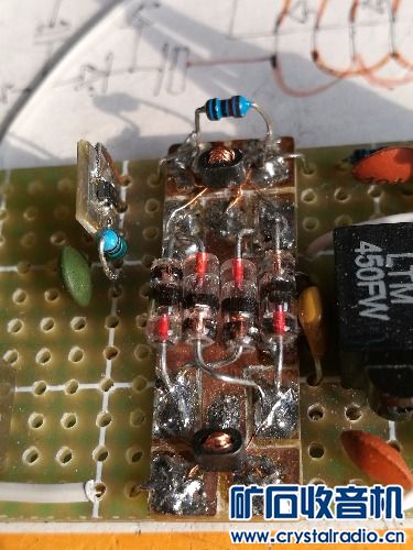

 楼主| 发表于 2018-12-16 14:14:07 来自手机 | 显示全部楼层
磁棒线圈改进一下灵敏度又可以提升一点点,被玩断的135mm磁棒配160p调谐电容用直径0.2mm漆包线各绕60圈。2sk596换BF998高放。增益太高了,不得不在环混线圈上并一个120欧姆的电阻。
发表于 2018-12-16 14:33:55 | 显示全部楼层
sjp 发表于 2018-12-16 14:14
磁棒线圈改进一下灵敏度又可以提升一点点,被玩断的135mm磁棒配160p调谐电容用直径0.2mm漆包线各绕60圈。2s ...
把sjp老师的混频模块图片转帖过来
顺便提问,没看到四个环状二极管啊?

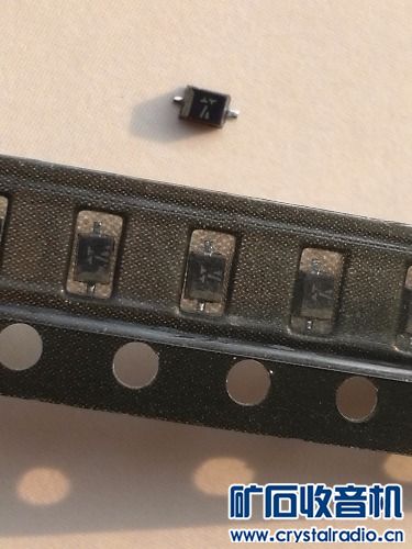

 楼主| 发表于 2018-12-16 14:42:22 来自手机 | 显示全部楼层
Booooby 发表于 2018-12-16 14:33
把sjp老师的混频模块图片转帖过来
这是以前买的肖特基二极管型号我都不知道了,做好的环混用信号发生器和示波器看了可以用。
这个太小了。

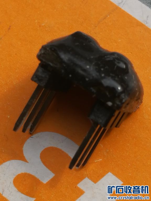

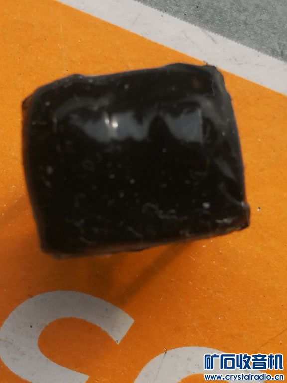

发表于 2018-12-16 14:47:13 | 显示全部楼层
我用的是短波中周测试的,算是失败了,
 楼主| 发表于 2018-12-16 14:54:40 来自手机 | 显示全部楼层
正直电子 发表于 2018-12-16 14:47
我用的是短波中周测试的,算是失败了,
你搞点小的射频双孔磁芯绝对成功。这东西和中周骨架结构不一样,这种是宽带高频传输线变压器。二极管4148都可以用。
发表于 2018-12-16 15:14:39 | 显示全部楼层
sjp 发表于 2018-12-16 14:54
你搞点小的射频双孔磁芯绝对成功。这东西和中周骨架结构不一样,这种是宽带高频传输线变压器。二极管4148 ...
行,回头试试您的方法,4148是硅管,处理信号还是1N60 比较好

发表于 2018-12-16 16:20:04 来自手机 | 显示全部楼层
我手头也没有那个像猪鼻孔的那种磁圈 也想着用中周工字作弊替代 看来又搞不成了

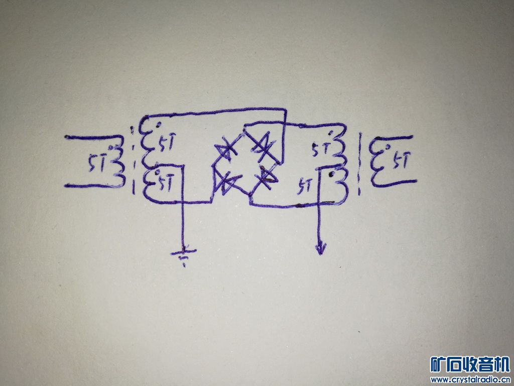

发表于 2018-12-16 16:34:14 | 显示全部楼层
把sjp老师的混频模块图片转帖过来
难道你贴的图中4个二极管不是环状连接的吗?(和桥式连接不同哦!)
发表于 2018-12-16 16:53:01 | 显示全部楼层
Q大,电路图上面的很清楚,我也看到了,但是洞洞板上面好像只看到一个
我猜想,sjp老师用的双面板,背后还有
发表于 2018-12-16 16:53:47 | 显示全部楼层
sjp老师说过,可以用中周磁芯的
你可以先试试
发表于 2018-12-16 17:38:03 | 显示全部楼层
Booooby 发表于 2018-12-16 16:53
sjp老师说过,可以用中周磁芯的
你可以先试试
靠对称性去抵消除和频与差频外的其他频率成分的,用中周的话,由于漏磁的影响(中周的磁路非完全闭合)其对称性要受到一定的影响,效果会有所打折,当然用是一定能用的,简单的单三极管混频(属于非对称)都能用,这个一定比它好,毕竟有一定的对称性,大部分还是抵消的,只是对比用磁环的要退居其次。
发表于 2018-12-16 17:40:03 来自手机 | 显示全部楼层
sjp老师说过,可以用中周磁芯的
你可以先试试
手头有几个拆坏的中周 等高手用工字芯做好了抄袭 反正455还在大海上邮寄

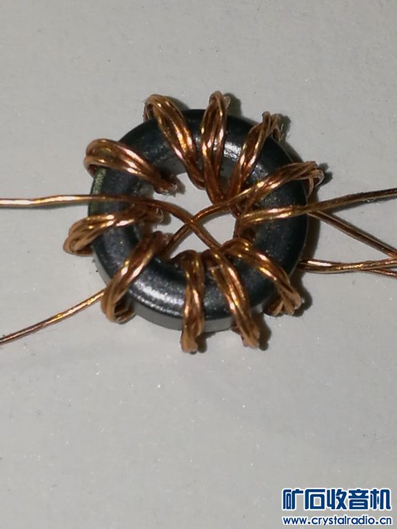

 楼主| 发表于 2018-12-16 18:11:21 来自手机 | 显示全部楼层
用节能灯磁芯做的环混高频变压器测试视频
测试电压0.5V,测试频率100KHz到6MHz输出电压幅度不变。节能灯磁芯用直径0.31mm漆包线三线绞合穿绕10圈。
http://n.miaopai.com/media/AfmLRZxYjCXioZIq6nxw7yqRVmxnAFLR.htm
