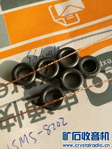

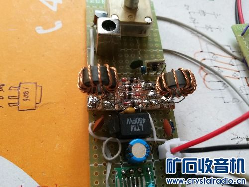

 楼主| 发表于 2018-12-17 14:26:50 来自手机 | 显示全部楼层
我重新找了点节能灯的磁环。使用节能灯磁环绕的变压器上机测试完全和小双孔磁芯性能一样,就是体积大点。

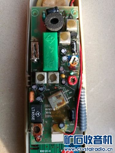

 楼主| 发表于 2018-12-17 14:59:40 来自手机 | 显示全部楼层

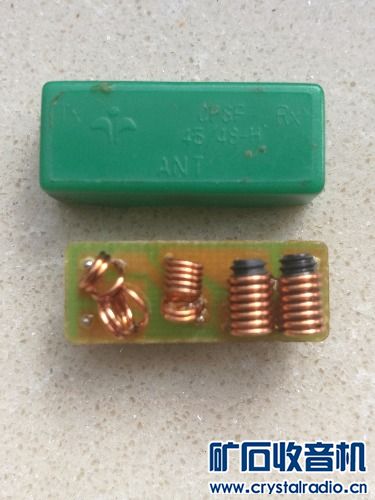

出去倒垃圾,在扫垃圾的哪里拿了个无绳电话,这个无绳电话是三次变频的45M10.7M455k。好东西都在上面。

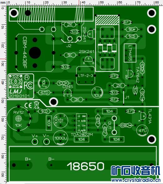

发表于 2018-12-19 11:01:02 | 显示全部楼层
决定做一个楼主的,先谢谢
发表于 2018-12-19 11:15:21 | 显示全部楼层
miaoji70 发表于 2018-12-19 11:01
决定做一个楼主的,先谢谢
miaoji70朋友,这是layout做的板么?很给力啊!
请检查一下LTF2-3本振的接线,感觉没有抽头接入啊。。。
不知可否分享一下?谢谢!
另外,你的高放场管都打算用K241这个重器啊?
感觉K192更合适啊。。。
混频部分的布局很紧凑,这是要用双孔磁环吧?
发表于 2018-12-19 11:21:53 | 显示全部楼层
sjp老师,无绳电话电路板上面,绿色塑壳大方块的元件是神马东东?
 楼主| 发表于 2018-12-19 12:23:06 来自手机 | 显示全部楼层
那个绿色的是45M的滤波器(廉价的LC滤波器)45M晶体滤波器太贵了。我的前级高放998已改成了渥尔曼接法了。

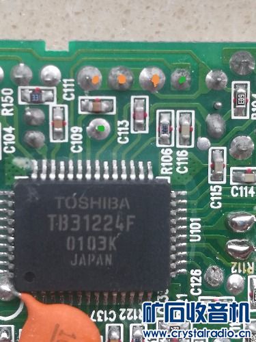

 楼主| 发表于 2018-12-19 12:33:12 来自手机 | 显示全部楼层
455滤波器在产品中也没看到输入输出有什么阻抗匹配的东西,也是直接接到集成块脚上的。图中是4+1的455滤波器。

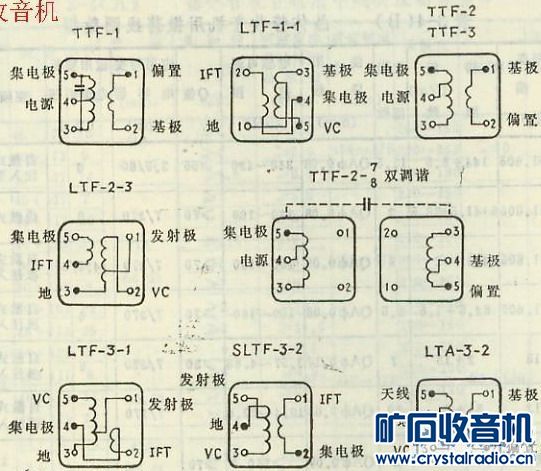

发表于 2018-12-19 16:25:24 | 显示全部楼层
请检查一下LTF2-3本振的接线,感觉没有抽头接入啊。 ...
是layout60画的板,肯定打板分享的。LTF2-3本振是按照图片上画的,好像1,2脚画反了,坛上的老师给个意见。至于2sk241可以根据自己手头有什么场效应管来决定,我只有BF245b。
