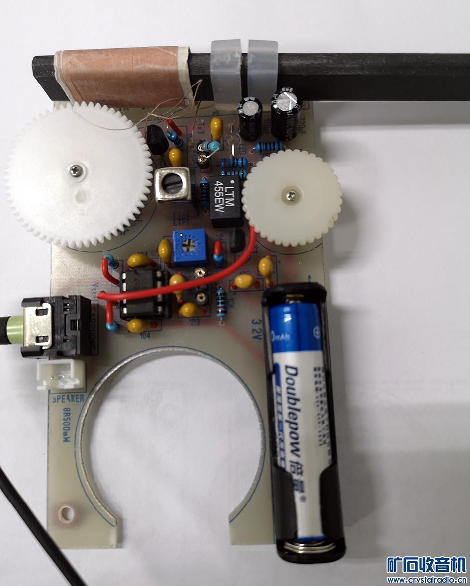

发表于 2018-12-16 23:57:26 | 显示全部楼层
@sjp 老师,说老实话,我把LTM455EW的输入、输出接线搞反了,但是,它照响不误啊。。。
回头我调过来再试试
这个弄出来感脚也是一装响的节奏啊
中频不用调了,统调跟踪调好即可
郁闷的是耳塞座定位出现误差,另外,没找到55mm的扁磁棒,暂时不能顺利装盒子。。。
有空再弄个板子好好装,再进鸡窝。。。
 楼主| 发表于 2018-12-17 00:31:04 | 显示全部楼层
回头我调过来再 ...
机器做的漂亮啊!这种5脚的陶瓷滤波器是一个标准的四端网络,反过来应该一样。
发表于 2018-12-17 02:05:14 来自手机 | 显示全部楼层
回头我调过来再 ...
高手也有这种错误 我平衡多了 哈哈

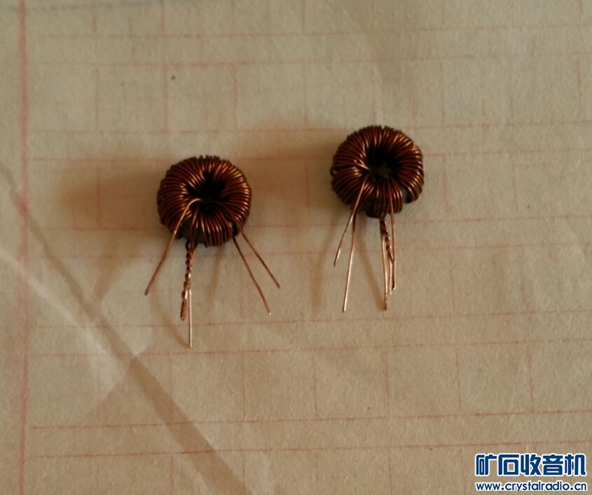

发表于 2018-12-17 10:58:13 来自手机 | 显示全部楼层
节能灯磁环绕了两只环混线圈,0.35漆包线三股18匝,准备玩一下环形混频。

 楼主| 发表于 2018-12-17 11:24:48 | 显示全部楼层
这个是高频传输线变压器,你是三线并穿,应该是三线绞合,也就是先把三根线绞成一根线再穿绕。试试看把。
发表于 2018-12-17 11:58:39 | 显示全部楼层
谢谢指导,还真不懂这些门道,我先试试再说吧,反正也没几匝好改。
