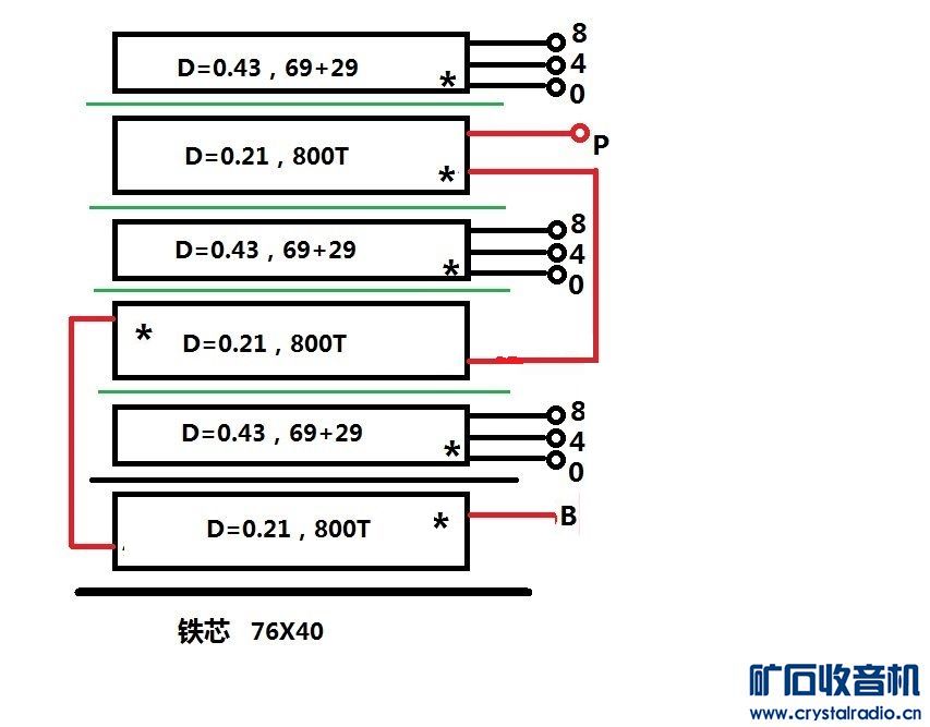

更适合业余制作的输出牛三夹三绕法。

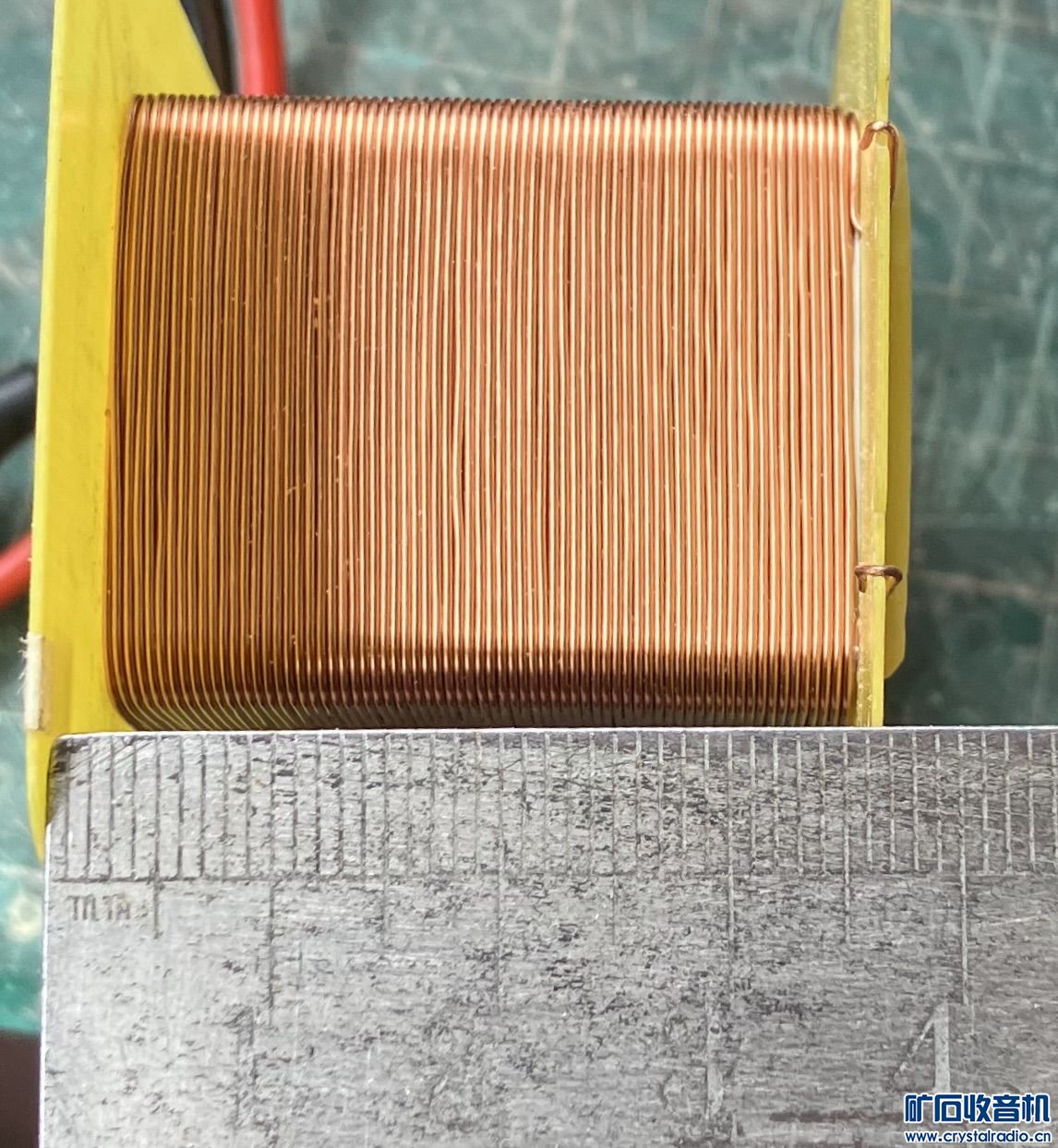

76X38,3000匝,电感能到20H吗?垫隙多少?
另外354楼海老师的方案,76X45,初级0.21绕21层3000匝应该没问题,但次级0.44绕125匝就有点尴尬,绕一层绕不下,两层剩太多。如果窗口够用,可以考虑用0.55线。
发表于 2024-5-26 10:00:36 | 显示全部楼层
很久没绕单端了。我估计76×38在20H左右差不离。具体请教“超人师”他经验丰富极了。
至于海版的方案,如果是我是这样考量的:前提是手工绕和我的臭水平。76骨架宽34mm,用0.44mm线刚好。(34÷0.44)×80%=62匝,二层=124匝刚好,新线估计可以绕到130匝左右。但0.44mm是带漆的,裸线只有0.41mm,那么(0.205×0.205×3.14)×2.5=0.3A×3=0.9A, 似乎少了点。因此最好用裸线0.44mm的,带漆在0.49mm,但必须每层达到62匝,以实际用0.49mm线试绕匝数为准,若差几匝则相应减几匝初级,这样次级可以马马虎虎达到1A。如用整块的顺插铁芯,电感量必将大大的。班门弄斧了,供参考。
发表于 2024-5-26 10:17:09 来自手机 | 显示全部楼层
我用0.5mm 板做骨架,0.47(裸.QA-155)单层可以绕71匝,暴力一点可以72匝。
发表于 2024-5-26 10:23:43 | 显示全部楼层
EI76窗口高度是37.5mm,一般骨架厚度2mm,加上一点间隙,那么骨架内可绕的宽度就是37.5-2-2-0.5=33mm,裸线直径0.44,有两种规格的铜线,外径分别是0.49和0.50,如果按0.5的铜线绕,33/0.5=66匝,两层理论就是132匝,开头和结尾出线减2匝,就是130匝。
认真绕,128匝可以绕下,不认真绕125匝也没问题。

请教海河老师:看您的图中B端从中间取,P端从最外面取,这样选择有特定意义吗?
如果最里面做B(外端做P)或者最里面做P(外端做B)可不可以?如下图:
